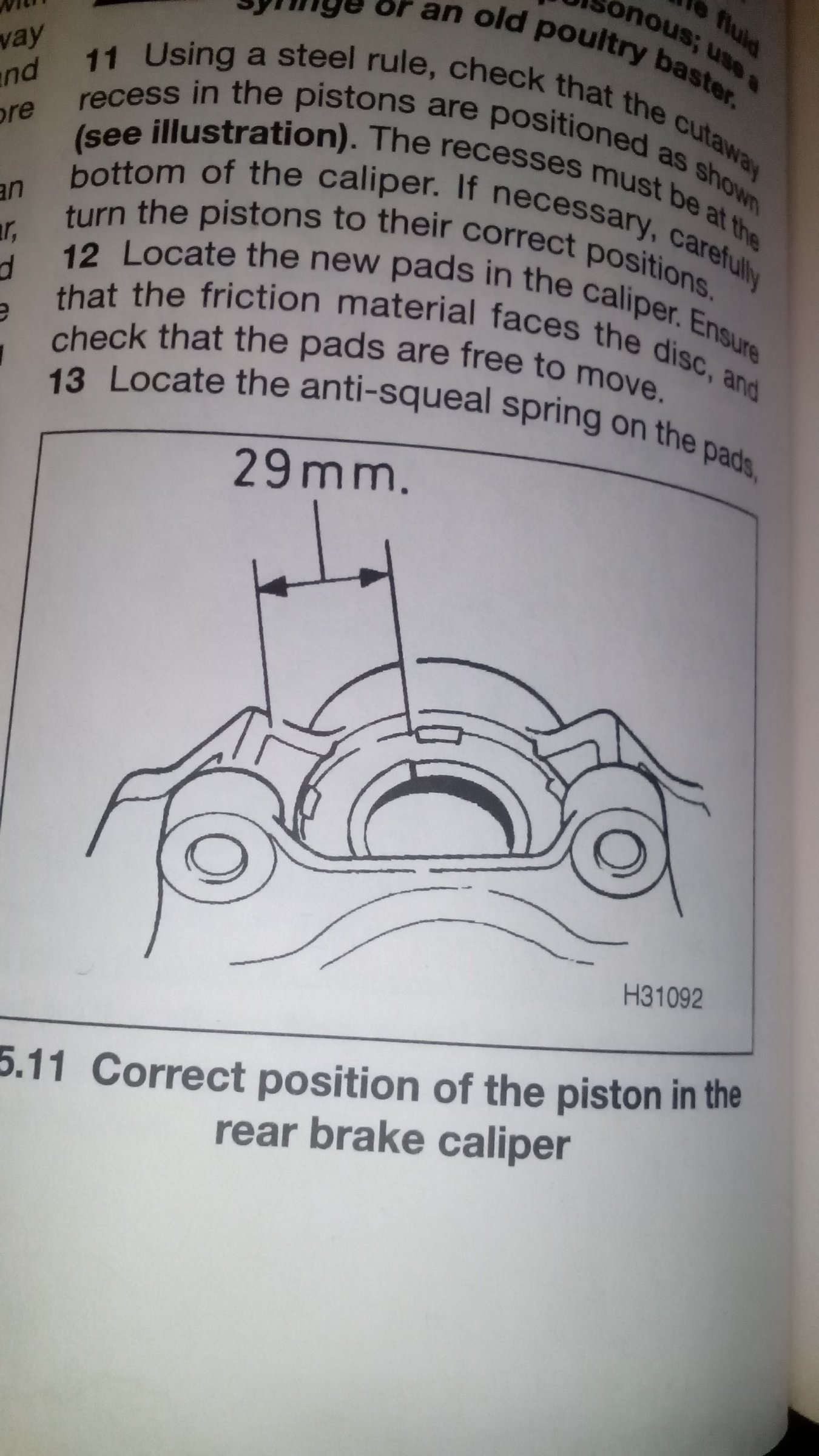

  20. Entgegen der drehrichting ist richtig . Mit rechts und links , da habe ich wohl falsch gesehen
  21. Da haste doch jetzt eine super anleitung mit erkennbaren bildern .
  22. Richtig . der innere und äussere kolben steht gleich . hat mit laufrichtung zu tun . als ich noch in der lehre war , da wusste ich auch mal warum . ist leider dreißig jahre her .
  23. Bei montiertem sattel , hast du jetzt linker bremssattel (auf deinem bild der rechte) die kerben oben , und bei dem rechten (bild der linke) die kerben unten . kann nicht gehen . das geht nicht . beide kolben gehören nach unten . auf beiden seiten .
