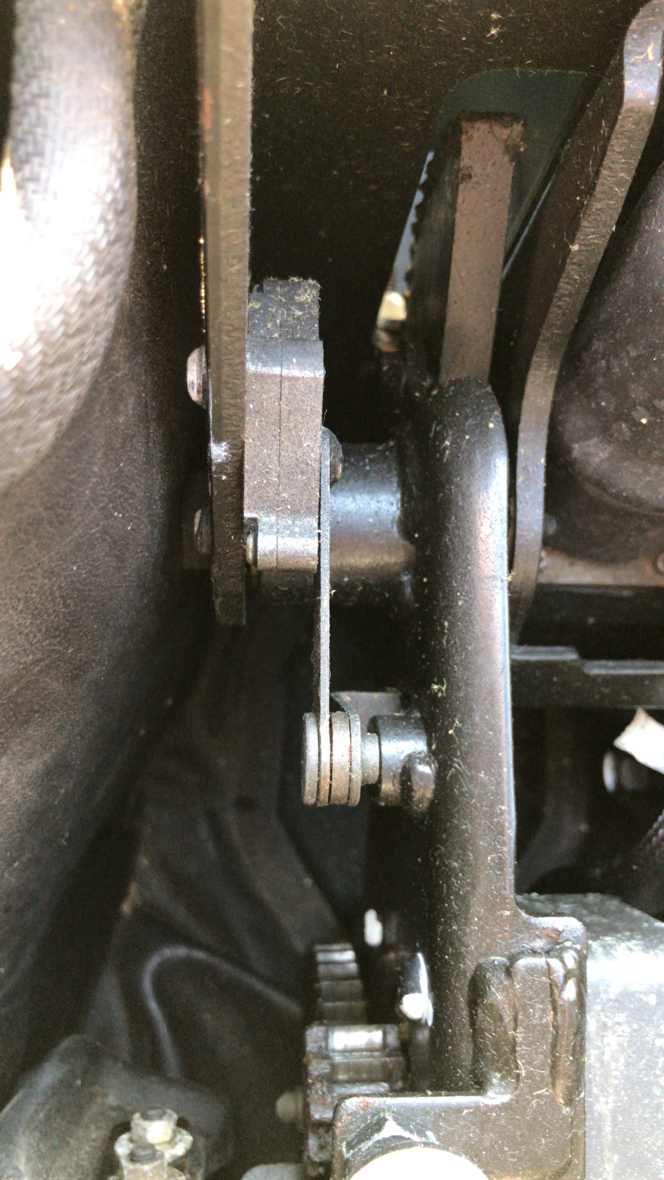

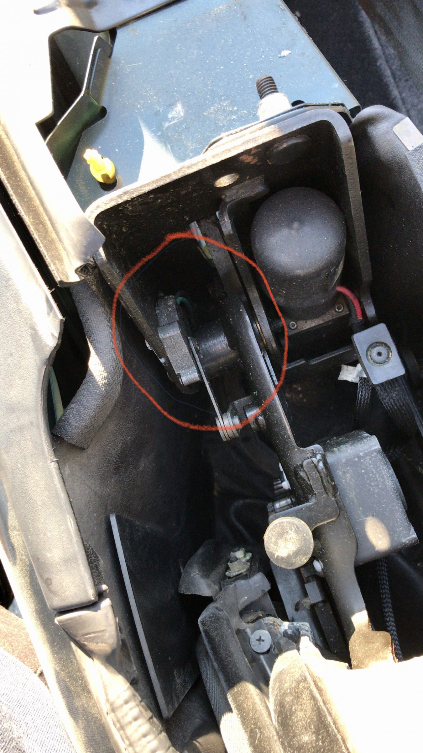

  23. So, zum Ausbau dieses Potentiometers: Ich konnte kein Werkzeug finden, dass so schmal war, dass ich damit die Schrauben lösen konnte. So habe ich die drei großen Schrauben gelöst, mit denen das Verdeck an der Karosserie festgemacht ist. Nachdem diese gelöst waren, konnte ich das komplette Verdeck soweit herausziehen, so dass ich an die Schrauben vom Potentiometer mit einem Schraubendreher lösen konnte. Allerdings hat der Tausch dieses Teils keine Linderung gebracht...... Die Suche geht weiter. Mir wurde jetzt eine ehemalige Saab-Werkstatt, jetzt Opel, in Kaiserslautern empfohlen. Dort wäre ein Fachkundiger und technisches Now-How. Ich werde berichten. Tom
  24. Hallo, das Verdeck meines 900 II Bj. 96 macht Mucken, wir haben den Verdacht, dass das Potentiometer defekt ist. Dies wollte ich heute wechseln. Also habe ich die Seitenverkleidung abgemacht und kann das Teil auch sehen. Das Austauschen wäre nun ein Leichtes, wenn ich an die Schrauben dran kommen würde. Zwischen den Schrauben und der verkleideten Blechwand ist höchsten 0,5 cm Platz. Siehe Bilder. Kann mir einer sagen, wie man diese Schrauben aufbekommt? Das muss doch irgendwie möglich sein. Vielen Dank, Tom
