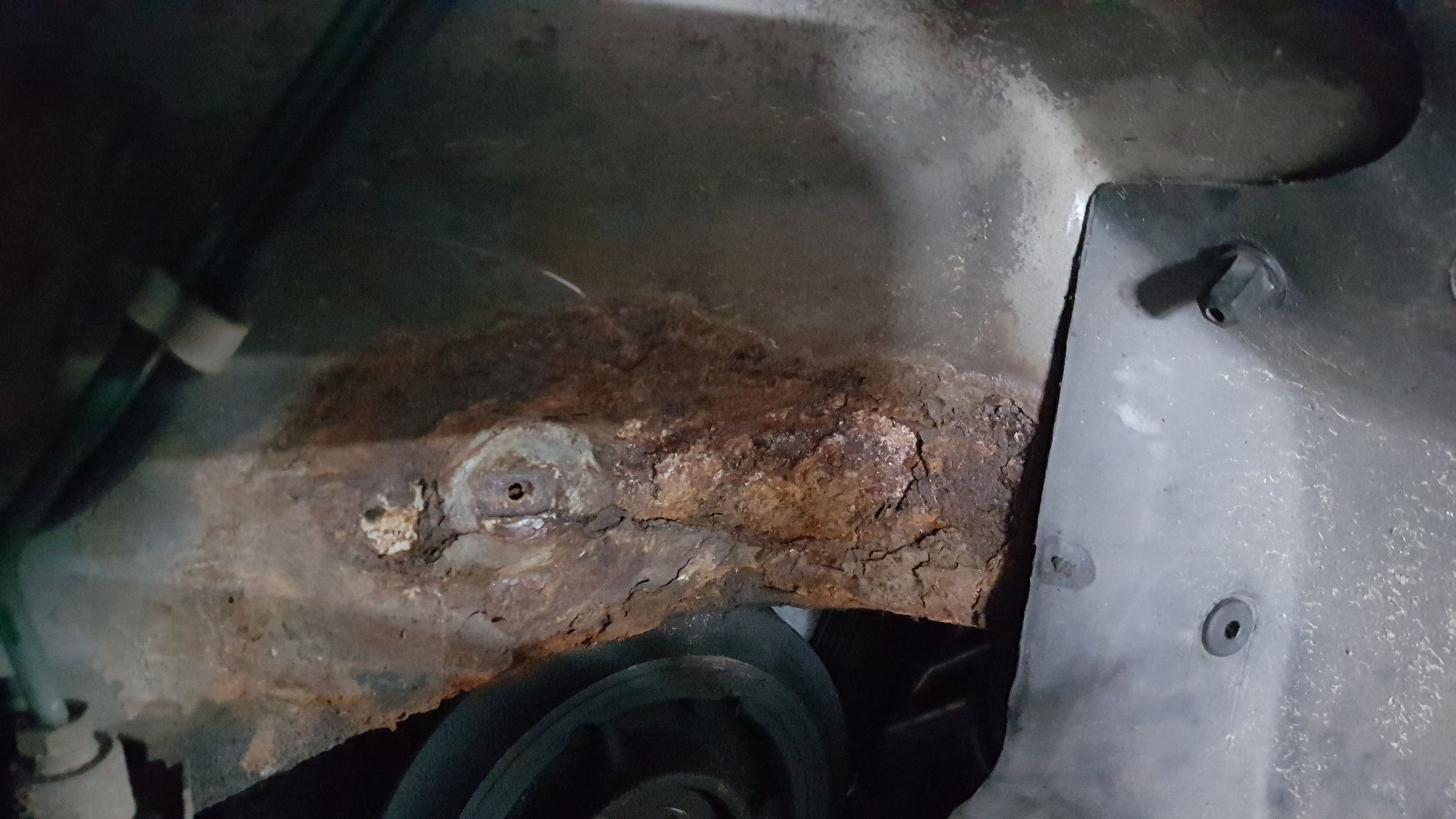

    An der Halterschraube im Radkasten hab ich auch einen ziemlich großen Auswuchs. Scheint so, dass sich bei montierter Verkleidung zwischen Träger und Plastik Schmodder sammelt und so lange am Träger nagt, bis er massiv zu rosten anfängt... An der Stelle komme ich mit dem Schraubendreher und etwas bohren durch bis auf den inneren Träger. Die Frage ist, was tun? Das Blech scheint an der Stelle ziemlich dick zu sein :/

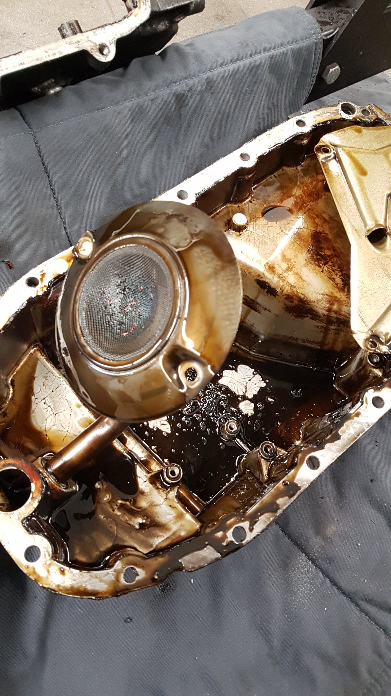

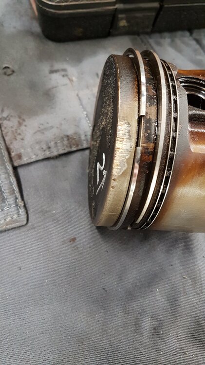

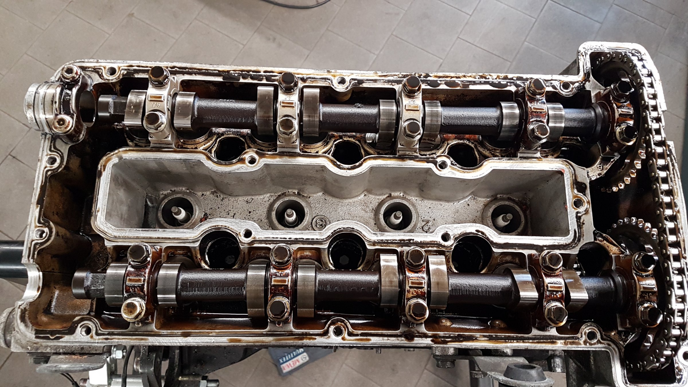

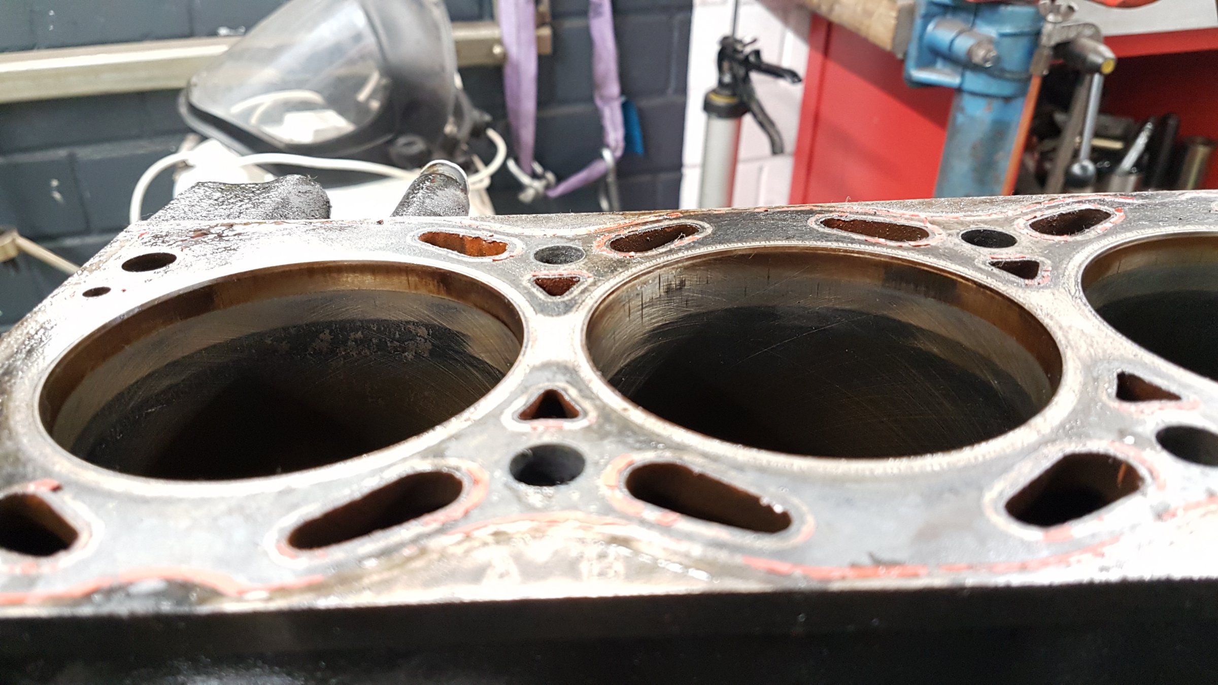

  14. So, nach längerer Zeit bin ich endlich mal dazu gekommen, mit dem Job loszulegen. Motorausbau und Zerlegen lief echt gut, am 902 lässt es sich im Vergleich zu den sonst gewohnten Asiaten aus Hiroshima seeeehr gemütlich arbeiten :D Beim Öffnen des Motors hatte ich ja einige Überraschungen erwartet, glücklicherweise hielten sich die aber wirklich in Grenzen. Wider Erwarten waren kaum Ablagerungen und Verschlammungen zu erkennen. Lediglich in der Wanne lagen schon ein paar Krümel, allerdings war alles relativ weich, ich denke da wurde etwas viel Dichtmasse verwendet. Der Kettenspanner vom Ausgleich war etwas weiter draußen, Kettenführungen sahen auch schon etwas verschlissen aus... das hatte sich allerdings in den letzten Kilometern vor Ausbau durch leichte Rasselgeräusche schon angekündigt. War allerdings nur ganz leicht zu hören. Die größte Überraschung kam, wie die Kolben gezogen wurden - Zylinder Zwei hatte bereits deutlichere Riefen, dem Kolben war anscheinend etwas zu warm geworden da an der Quetschkante. Ansonsten schaut der Motor aber alles in allem noch sehr gut aus. Kurbelwelle ist wie neu, die Lagerzapfen liegen alle noch nahe Originalmaß. Die Ausgleichswellen haben sich mit dem kleinen Finger drehen lassen, auch deren Lagerstellen an der Welle sehen noch super aus. Die Lager lass ich drin, da ich zum einen kein Spez.wz. zum Lager rausholen hab und die Lager an sich (wenn auch nur per Endoskop geprüft) aussehen wie neu. Der Block kommt bald zum Motorenbauer, die intakten Zylinder werden flexgehont, der beschädigte zweite wird leicht ausgehont. Neue Kolbenringe sollten ausreichen, den Kolben kann er angeblich retten. Ich hoffe, er kriegt das hin, neue Kolben sind ziemlich teuer... Zwei Kleinigkeiten beschäftigen mich aber noch, bei denen ich eure Hilfe bräuchte. Zum einen ist mir beim Ausbau der Ausgleichswellen ein kleines Missgeschick mit dem Lagerdeckel ebenjener passiert ist... dazu nichts näheres, man hätte vorher das WHB befragen sollen... jedenfalls hat einer der Deckel aufgegeben. Bei der Suche nach einem Ersatz hab ich gesehen, dass es verschiedene Deckel gibt. Ab MJ 98 war ein anderer verbaut, diesen hab ich noch neu gefunden, den bis MJ 97 nicht mehr. Jetzt die Frage aller Fragen: Kann ich den Deckel ab MJ98 verbauen oder ist das technisch nicht möglich? Des weiteren würde mich interessieren, was ihr so für KW-Lager verbaut... nur original Saab oder nehmt ihr Zubehörlager? Ich hatte die Sätze von Glyco ins Auge gefasst, die nicht nur etwas günstiger sind, sondern angeblich auch gesputtert (Achtung Hörensagen). Über die OEM Lager hab ich dazu keine Infos gefunden. Ich sag schon mal Danke für eventuelle Antworten :) Grüße, euer Rusty
