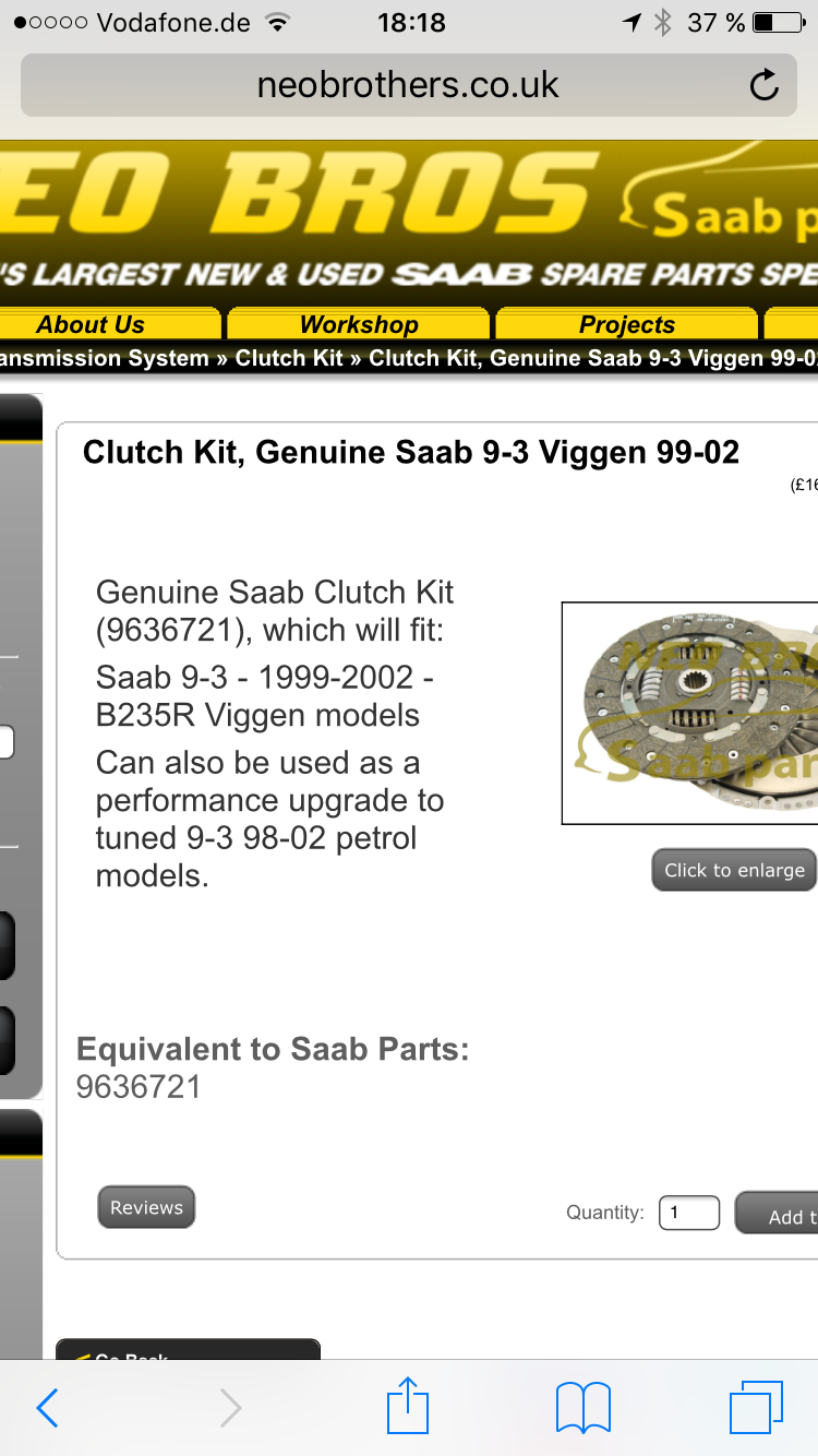

Interessant - die Viggen-Kupplung wurde im R900 und 9-3 1 von '98 verbaut. Daneben fährt der Troll, der auch auf dem B204 basiert, auch mit der Viggen-Kupplung. Vielleicht liegt es an der Werkstatt meiner Wahl -C&N?
Wird übrigens auch als plug-and-play Update für '98-'02 9-3er bei Neobrothers ausgelobt.
