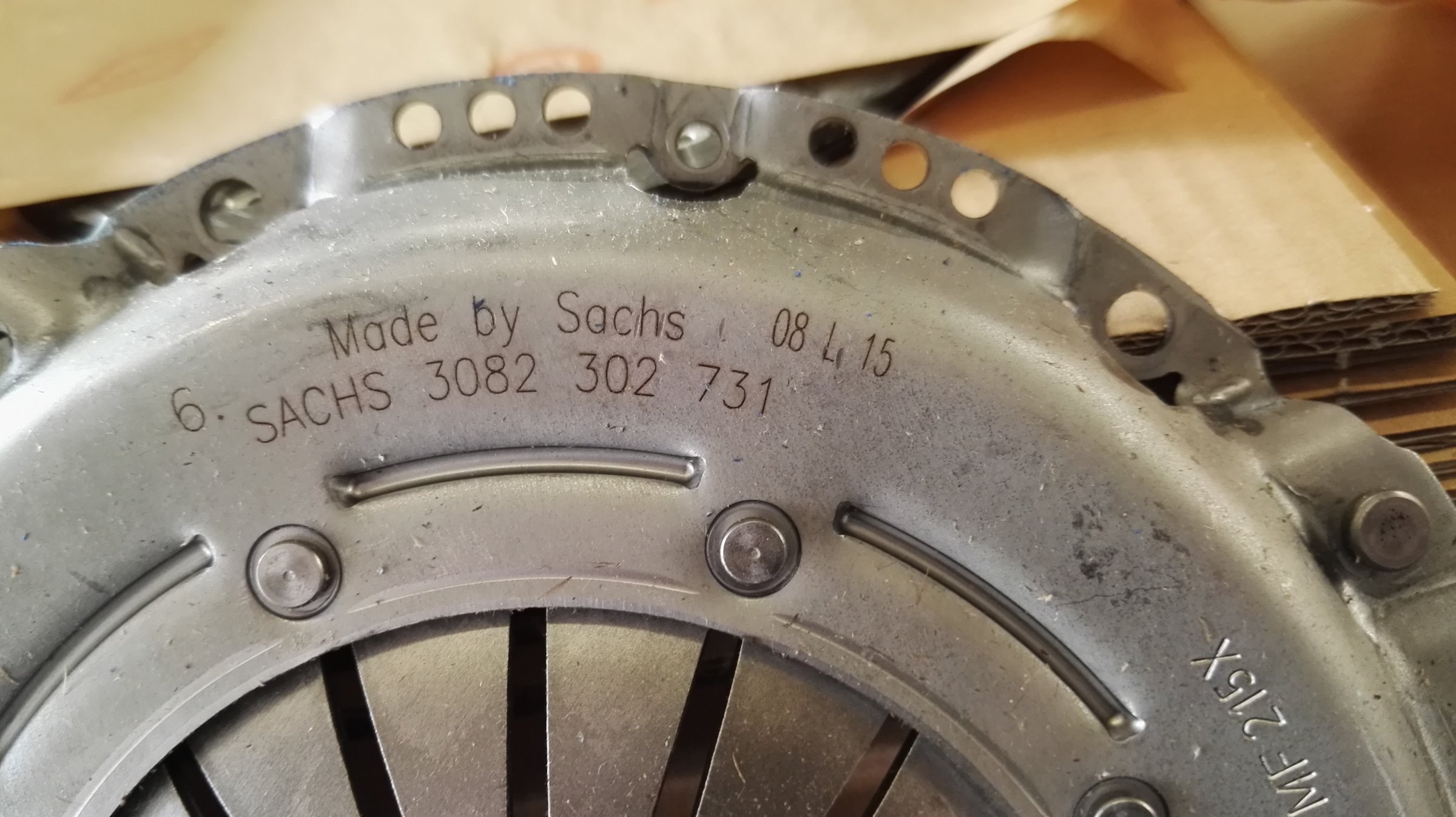

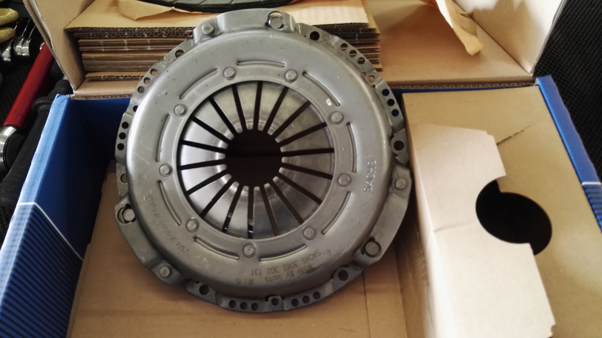

[ATTACH]122993[/ATTACH]
Sachs, aber es dauert noch etwas bis die eingebaut wird

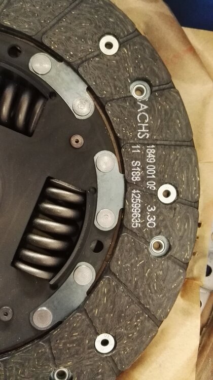

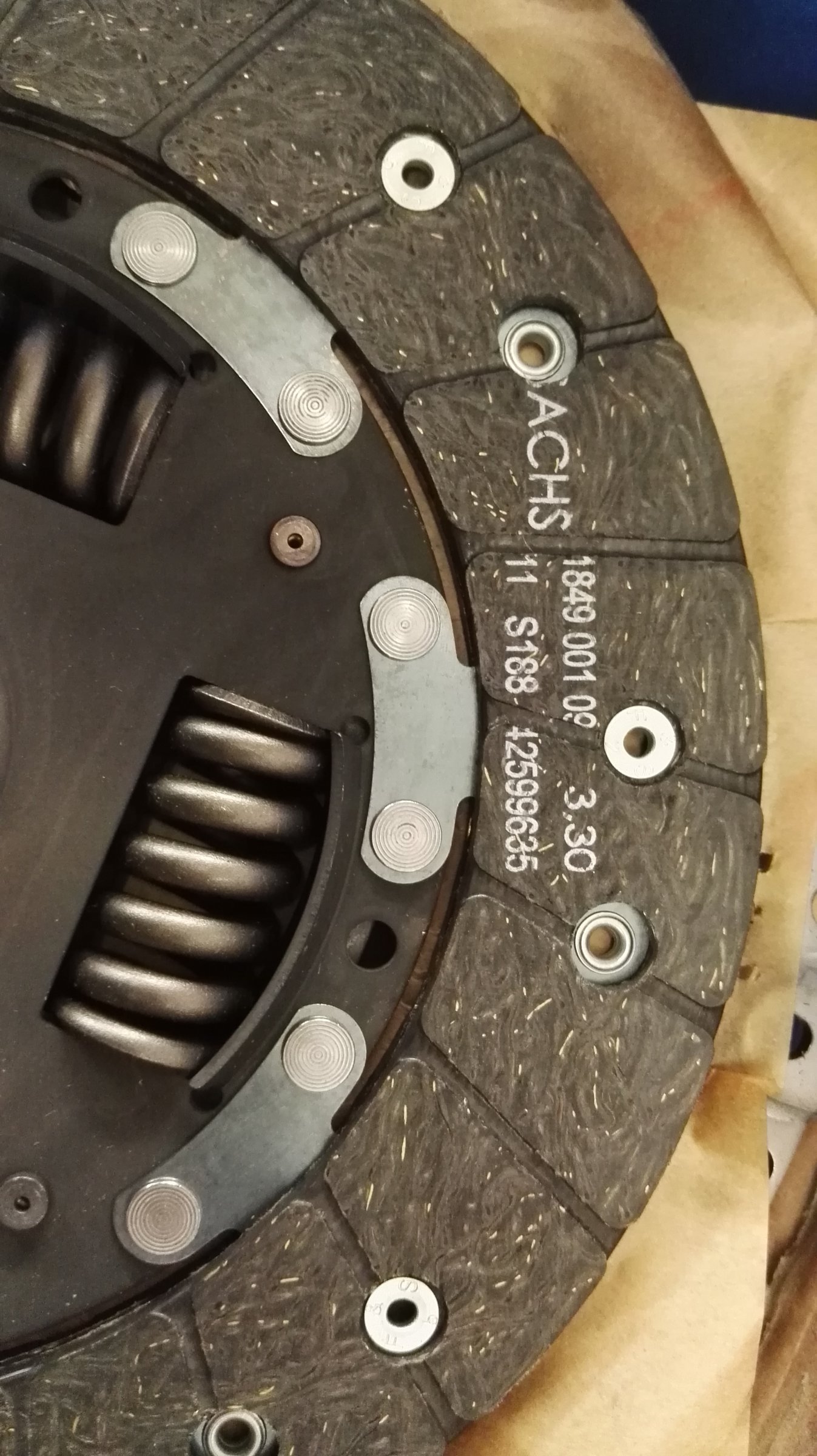

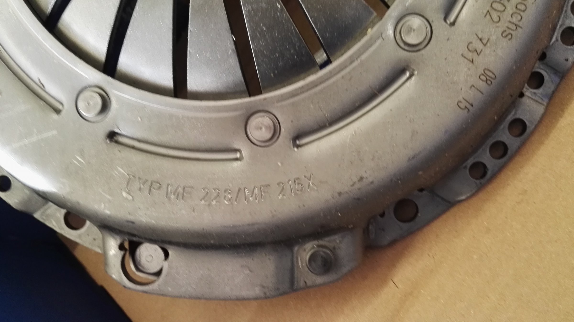

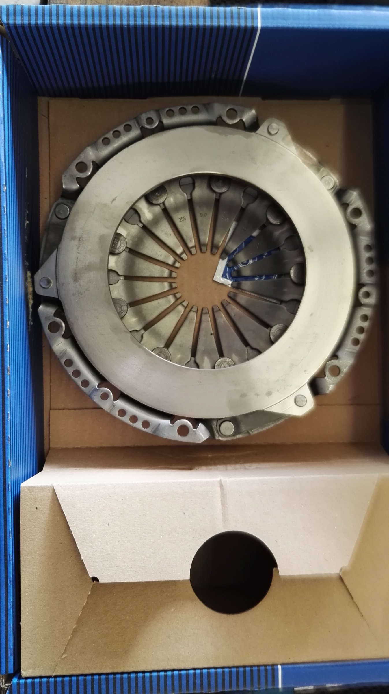

Sei doch bitte mal so nett u lichte die Druckplatte ab
Danke!
Danke!
Klar, mache ich. Aber das Foto kommt erst morgen, da die Kupplung in der Werkstatt liegt
Kannst du anhand der Druckplatte erkennen ob die Kupplung passt?
Hier die Blder der Druckplatte
IMG_20170121_150450.thumb.jpg.2a8e1afb667c37945bef4e44949282cd.jpg IMG_20170121_150505.thumb.jpg.4e3f70ac451b89b614b8d605fef9fe52.jpg IMG_20170121_150520.thumb.jpg.df1988f9a171f4367da2c501d72ad733.jpg IMG_20170121_150432.thumb.jpg.00024a08d5878acba9723c3848f22ba5.jpg
so, hier die Rückmeldung.
Der Kupplungssatz hat ohne Probleme gepasst

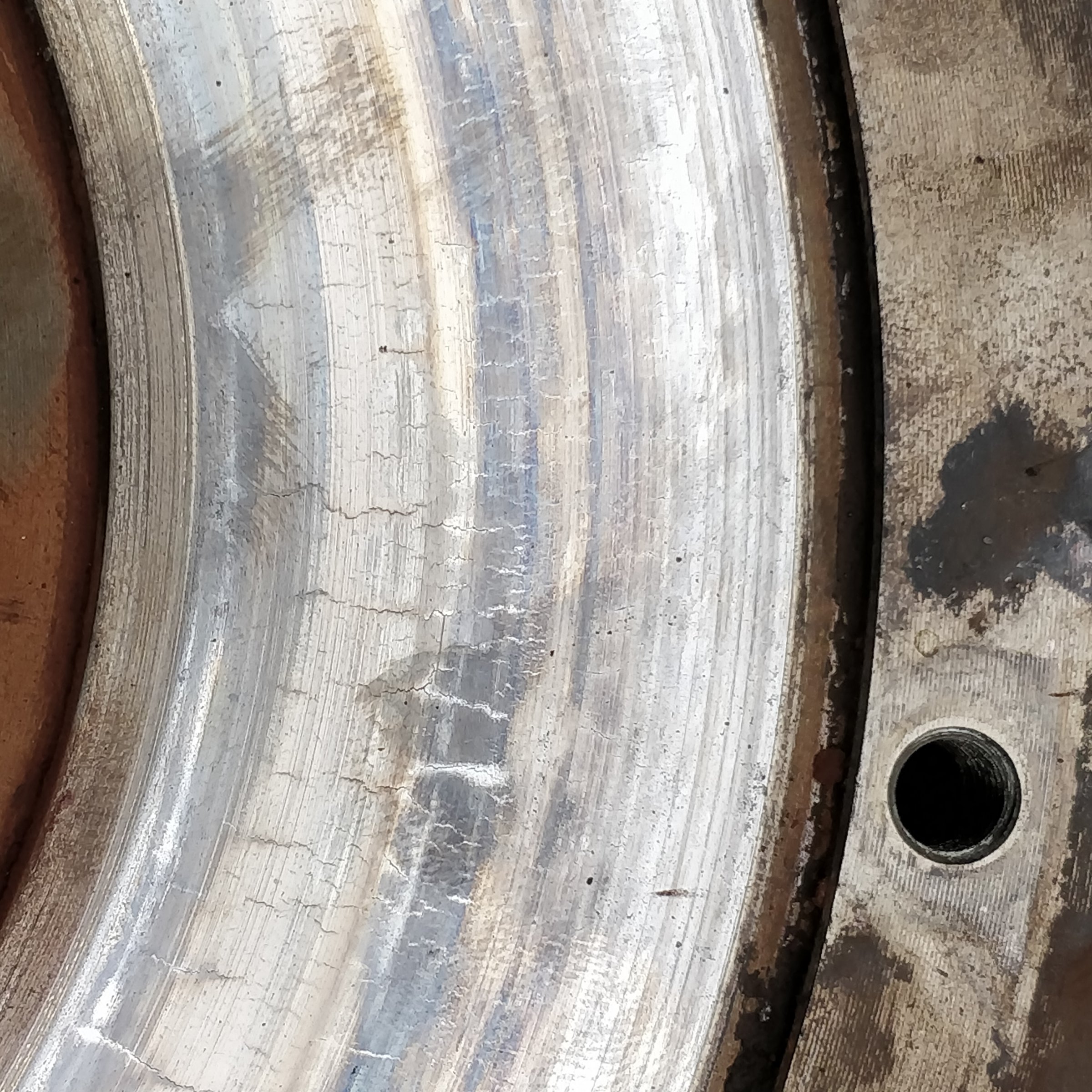

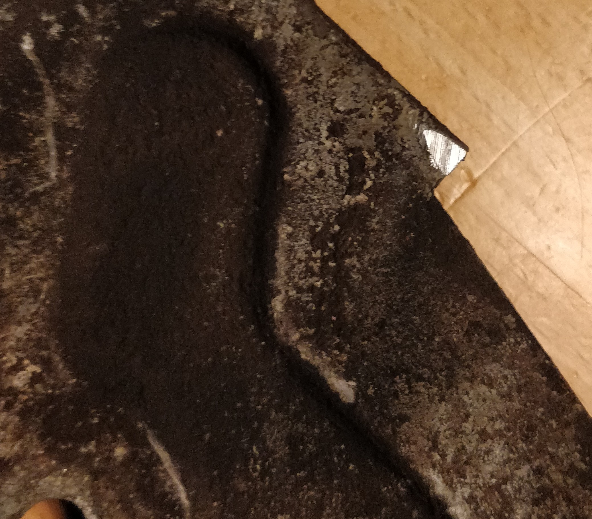

Kupplung ist raus, ich staune, die alte hat für einen B204L, auch gestegt, ihre Verschleißgrenze sicher nicht erreicht. die gut 440 NM der B234R haben sie schlicht verglasen lassen. die Druckplatte hat alle Farben.
Ich denke die Schwungscheibe hat es auch hinter sich.
Bewertungen erwünscht
Sieht scheiße aus. Würde ich eine bessere einbauen sofern du eine auftreiben kannst.
Abdrehen kann man sowas nicht mehr? Ist wahrscheinlich stellenweise schon zu arg ausgehärtet, oder?
Fand ich auch. Insbesondere die Risse fand ich für Saab auch zu heftig, daher wurde es auch eine bessere.
