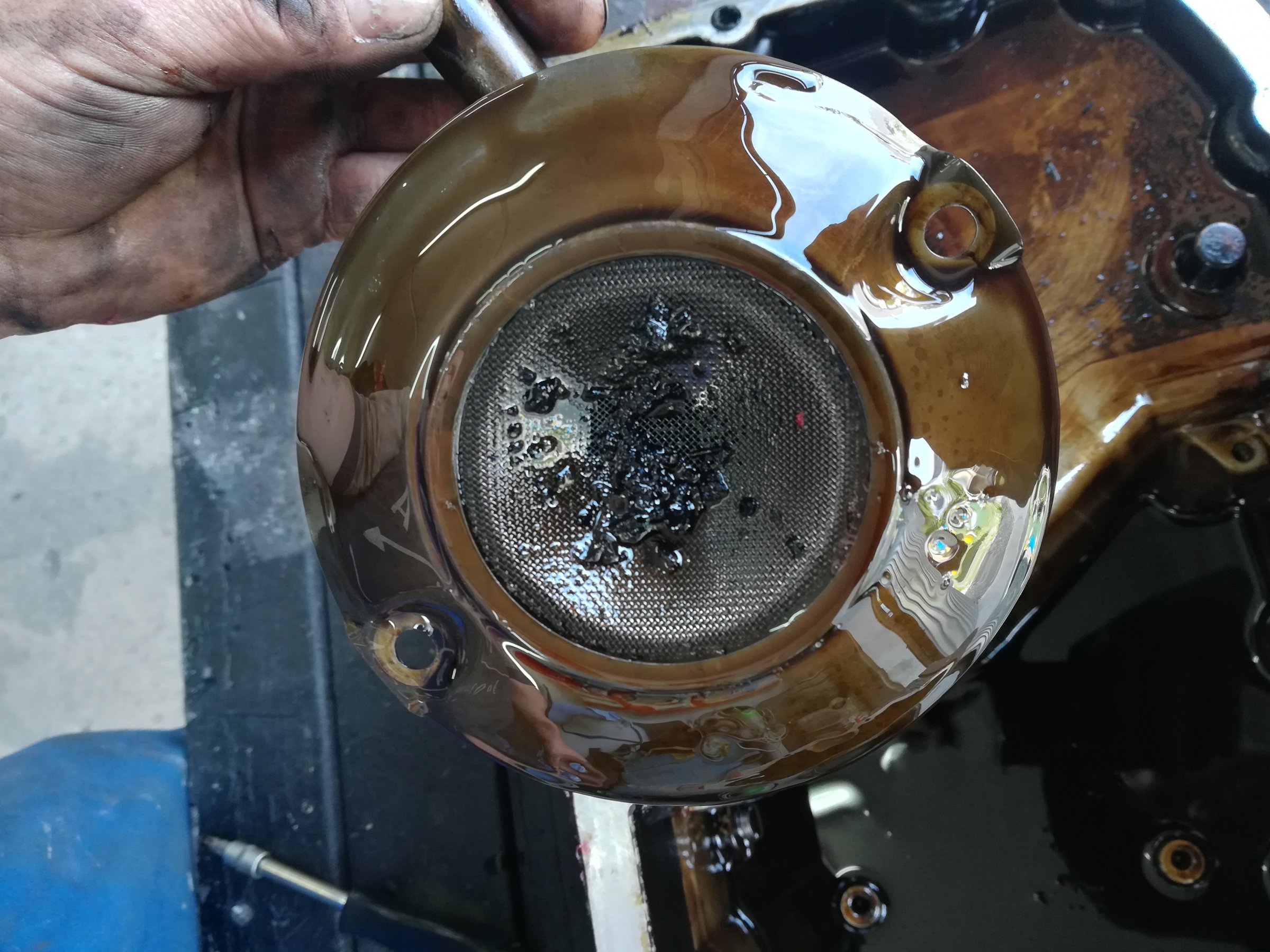

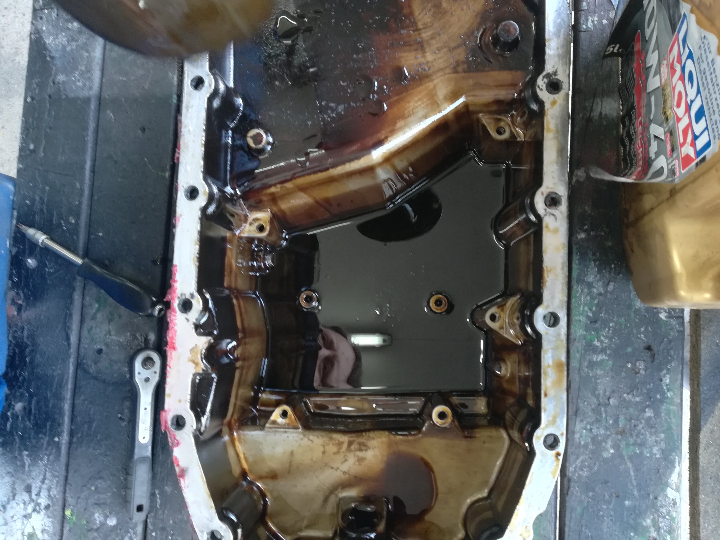

  8. Stimmt, das 3. Bild wurde erst nach dem rauskippen des restlichen Öles in der Wanne angefertigt. Da war richtig viel "Schmodder" in der Wanne, der auf dem Bild schon gar nicht mehr zu sehen ist. Oh, wie sehr ich das hoffe. Aber der Motor läuft rund, zieht gut durch und verhält sich auch sonst unauffällig. Die Zeit wird es Zeigen

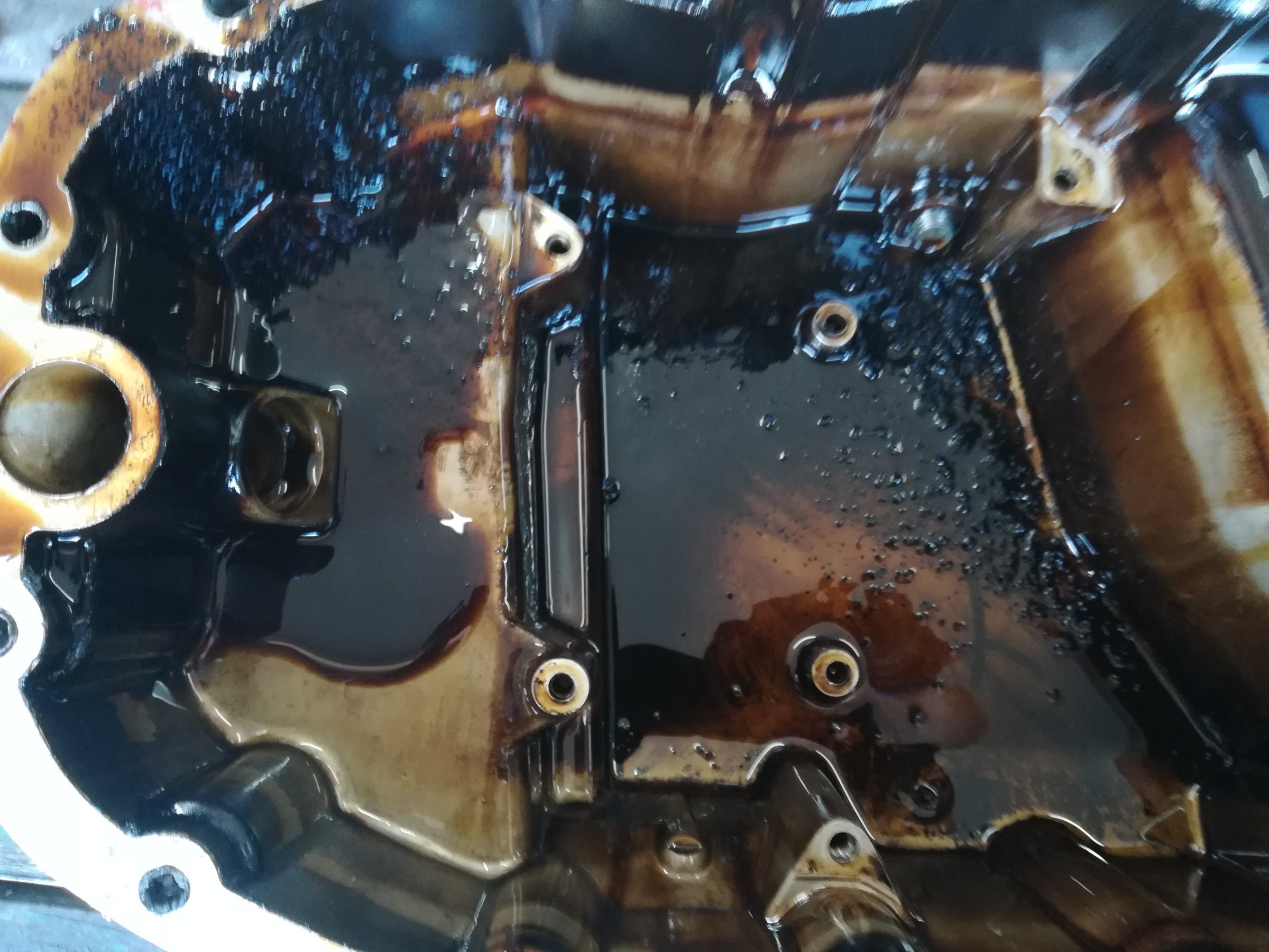

  10. Guten Morgen! Ich habe gestern bei meinem Winter-Saab <a href="https://www.saab-cars.de/threads/jugendtraum-erfuellt.71233/page-2#post-1460054">Jugendtraum erfüllt</a> den Innenraumfilter getauscht. Grundsätzlich erfreulich: der Dreck im Wasserkasten war m.M. im Rahmen der Wasserkasten hat keinerlei anzeichen von Korrosion der Ablauf aus dem Wasserkasten ist frei Weniger erfreulich?: Die Gummidichtung der Abdeckung vom Wasserkasten ist bei dem KFZ nicht mehr vorhanden. Daher meine Fragen an Euch: Muss man die haben? Wenn ja, gibt es eine Teilenummer, oder hat jemand ein gebraucht-Teil? Gäbe es Alternativen, falls die Dichtung nicht aufzutreiben ist? Danke an Euch im Voraus, Schöne Grüße aus dem Gailtal, Gerd

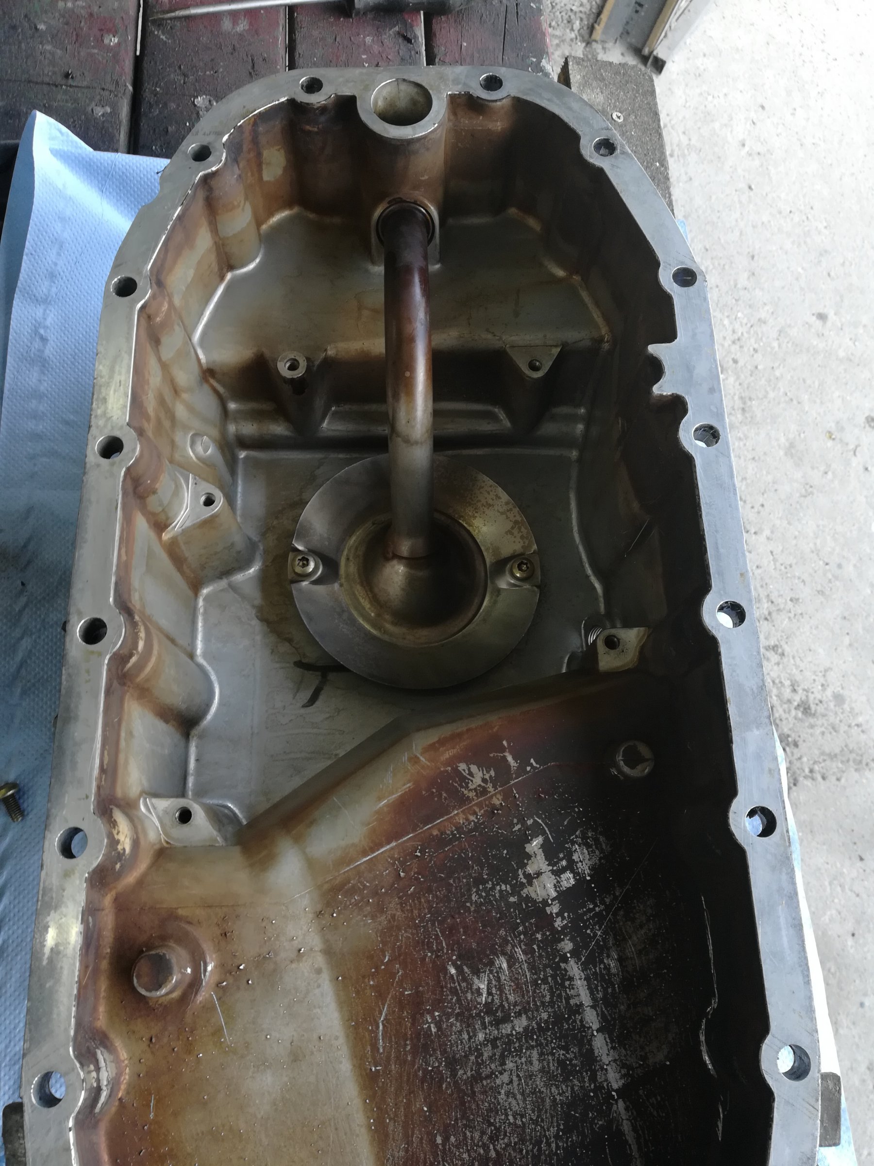

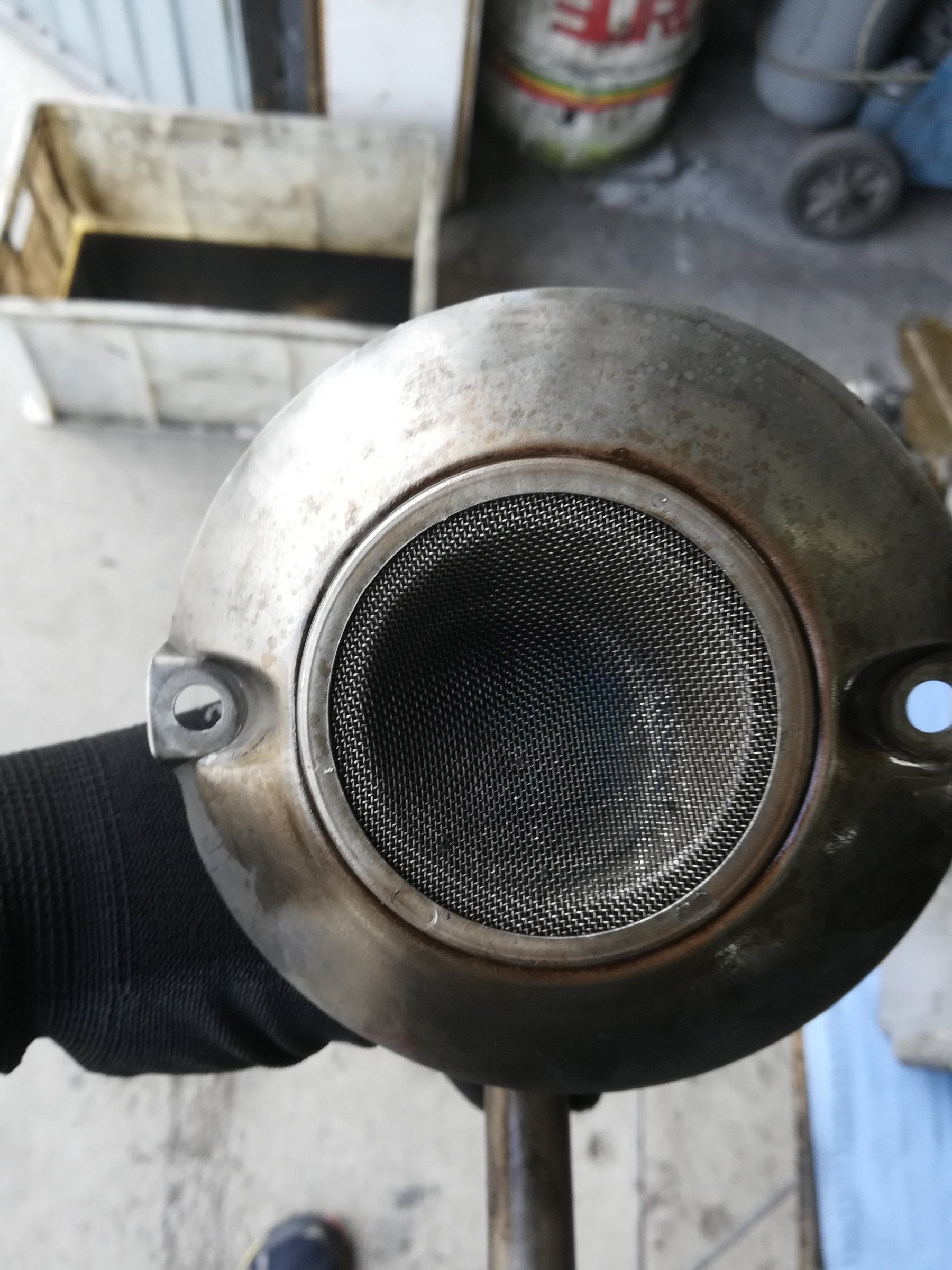

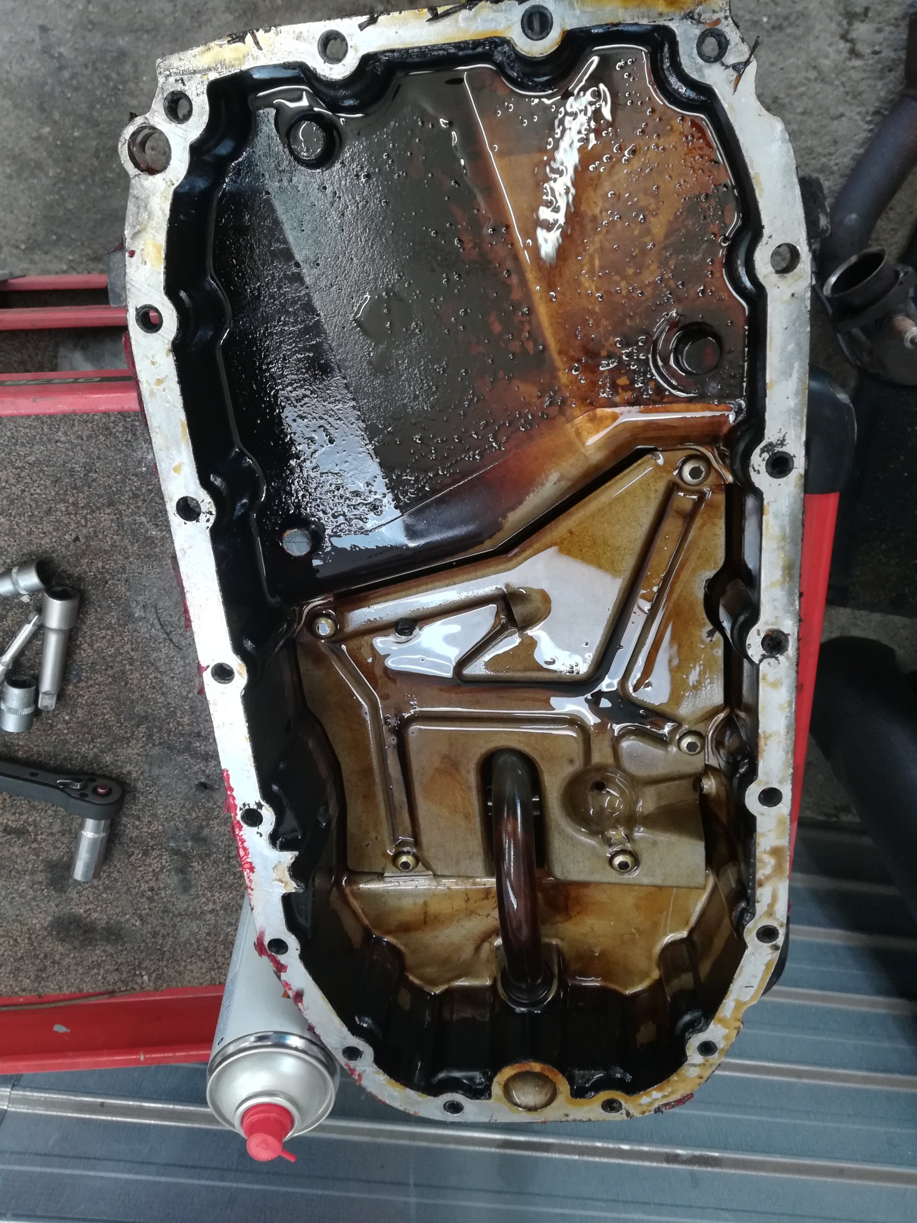

  15. Grüß Euch! Bei meinem Cabrio hat bei einer ersten längeren Ausfahrt (Berg- und Talfahrt) einmal kurz die Öldruckwarnleuchte aufgeleuchtet. Obwohl laut Forum der B204E ja nicht Ölschlamm anfällig ist, ich aber alles nur keinen Motorschaden wegen zu wenig Fahrzeughygiene möchte, stand am Wochenende eine Ölwannenkur an. Und was soll ich sagen - keine Minute zu früh (denke ich zumindest). Zunächst war ersichtlich, dass die Ölwanne im Juni 2017 bereits einmal herunten war. Durch die Vorbesitzerin wurde da nämlich bei einer ehemaligen Saab-Vertragswerkstätte ein Tausch der Steuer- und Ausgleichskette vorgenommen. Warum bei dieser Gelegenheit - ganz offensichtlich - nicht auch die Ölwanne gereinigt wurde wird mir wohl für immer ein Rätsel bleiben. Bilder sprechen mehr als 1000 Worte - seht selbst... Vor der Reinigung: Nach der Reinigung: Natürlich kommen da jetzt Fragen wie Öltauschintervalle etc. auf, aber sei es drum. Ich denke, dem Motor geht es gut, und die Ölwanne und vor allem der Sieb sind jetzt wieder sauber. Von mir bekommt der Motor ja sowieso 1 mal im Jahr (also ca. alle 6000 Kilometer) frisches Öl. Für mich habe ich aber entschieden, dass ich beim anstehenden Auspuffwechsel wohl auch den Katalysator etwas nach hinten setzen werde, damit der die Ölwanne nicht mehr "grillt". Platz in Form einer Aussparung ist im Unterboden ja vorhanden. Auch positiv: Mit Rost habe ich wirklich kein Problem (Federbeinaufnahmen, etc...) Schöne Grüße aus dem Gailtal, Gerd
