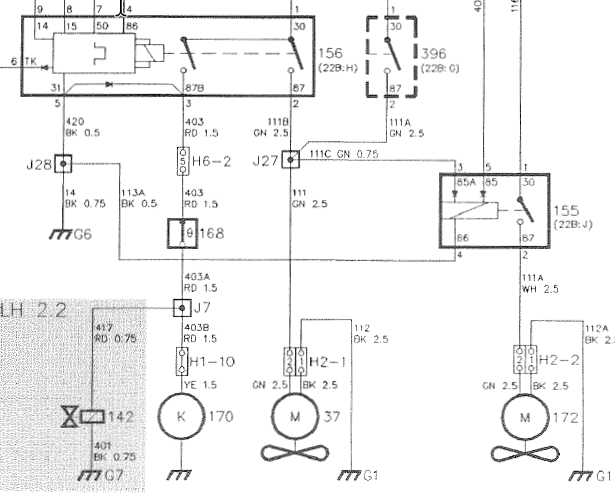

  9. Der 8V, wie auch alle Bosch-16V, die ganzen 9k und der Großteil dessen, was da so herum fährt, taugt hier leider nicht zum Vergleich. Denn die haben alle Zirkoniumsonden verbaut, welche als Spannungsquelle arbeiten. Die Lucas hingegen verwendet (siehe oben) eine Titandioxidsonde, welche als Widerstandssonde arbeitet. Oliver, wir telefonieren besser mal.
  10. Die Spannung liefert das StG. Ich gehe davon aus, dass es an der Stelle im StG entweder eine fixe Spannungs- oder eine fixe Stromquelle gibt, hinter welcher als Spannungsteiler ein interner Widerstand und die Sonde sitzen. Richtig: Die Sonde kann da nichts liefern, nur das StG Was es da an der 23 gibt, hängt einfach davon ab, wie das StG an der Stelle dahinter aufgebaut ist. Exakt so. Anders kann eine Widerstandssonde nicht funktionieren. Die WHBs erklären ja auch nicht, wie die StG intern funktionieren. Aus Sicht der WHB sind die Dinger eine ClosedBox. Genau, für die Lambdaauswertung ist das rein technisch betrachtet ein Referenz- und kein Massepunkt.

  16. Der Wechsel muß (und kann nur) durch den sich (sprunghaft) ändernden Widerstand der Sonde erfolgen. Hier mal dazu der Text aus dem WHB 2-3 CU14 (hast Du doch, oder?) Seite 200-10: Zum Test der Sonde sagt Seite 248-20: Letzteres sagt im übrigen genau das, was ich weiter oben schon schrieb: Das 2. "Kabel" der Sonde ist kein Kabel, sondern die Motor-Masse. Und es wird auch genau die von mir als seinerzeitige Fehlerstelle am TuCab erwäühnte Massestelle oben am Block als mögliche fehlerursache genannt. Hier dazu noch das Bild aus Seite 240-29: Ganz wichtig ist hierbei insbesondere das von der 201 zur Schirmung der Lanbda-Leitung führende Kabel. Wenn die Schirmung nicht tiptop ist, arbeitet diese quasi als Antenne und überträgt dann allen Unsinn auf die Lanbda-Leitung. Das scheint bei der Lucas deutlich hochohmiger zu sein, als bei den Spannungsquellen-Sonden bei z.B. Bosch und asuch Trionic. Aber wie gesagt, außer dem einmaligen Kontaktproblem am TuCab (Offenbar Montagefehler, Block war zuvor zum Lackieren des MR draußen gewesen) hatte ich damit in den letzten nunmehr 23 Jahren mit inzwischen 3 CU14-900ern auf dem Hof nie irgend welche Probleme (KonckOnWood!). Zuallererst müßte meines Erachtens geklärt werden, ob dort korrekt eine Titandioxidsonde verbaut ist, oder eben eine normale Zirkonium-Sonde.
