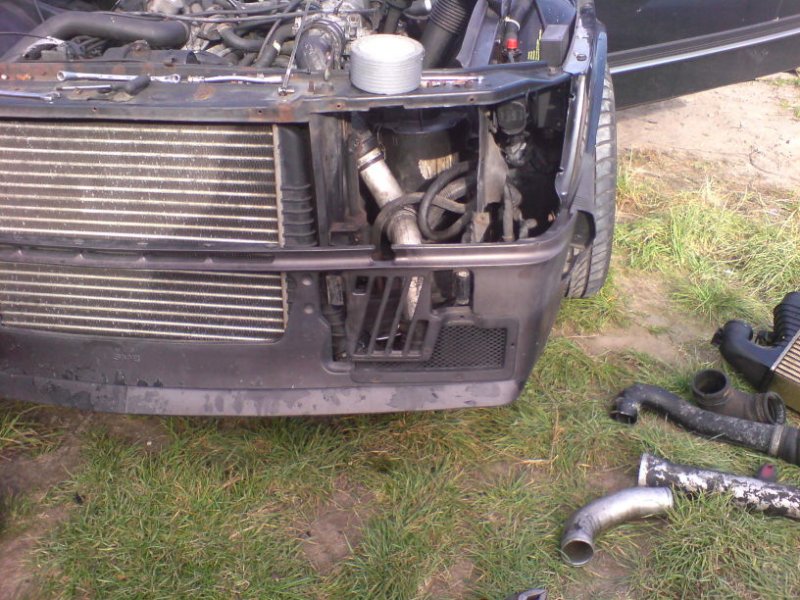

  2. Peak hat sich nicht sonderlich verändert, war vorher schon deutlich im roten.... zweite booststufe erscheint höher, das unerfreuliche runterregeln fällt nun nicht mehr so ins gewicht.... Begrenzer ist abgeklemmt, wird aber nächste woche seiner neuen aufgabe angemessen eingestellt!
  3. Hehehe, nein offenkundig nicht, ich hatte im gegensatz befürchtet das der ladeluftkühler dem wasserkühler ein wenig die luft rauben würde und das der lüfter demzufolge öfter laufen würde, dem ist aber nicht so....
  4. kühl wie auch im stau.... gestern getestet, motor war durchgehend kühl..... habe auch ein paarmal den ladedruck in der stadt oben gehabt, geht alles, man schaltet halt zur schonung des getriebes ein wenig früher, sonst alles gut.... werde evtl irgendwann farblich unauffällige breitere siliconrohre verwenden um zu versuchen auch weniger biegungen und somit mehr flow zu erreichen.....
  5. nicht schlecht Also subjektiv ein bischen langsamer im ansprechverhalten.... aber danach sehr erfreulich..... vor allen dingen das runterregeln das mir gar nicht so gut gefiel fällt jetzt nicht mehr so ins gewicht.... auch bei längerem stehen im stau temperatur sehr niedrig, lüfter springt kaum an, alles in allem sehr positiv..... kommen sicher noch ein paar feineinstellungen, aber grundsätzlich alles suba!
  6. fertig Hellohello..... alles fertig alles super..... die vorher doch etwas maue 2te booststufe ist nun auch recht zornig:biggrin: und das beste, beim gradschnautzer sieht man nachher nichts, alles dezent hinter der schürze..... Danke nochmal für alle tips, james

  14. hallo klaus.... ja grundsätzlich gehts dem patienten gut, hatte nun für ein paar wochen nen alten 3 liter senator angemeldet, haben an einer rallye teilgenommen und wollte den alten schweden schonen..... jetzt habe ich die faxen dicke von 21 liter verbrauch, einem gammeligen fahrwerk und einer lenkung die nie wirklich dahinzielt wie ihr befohlen wurde, hehe.... ladeluftkühler soll nur ein wenig motorschonung und spass verknüpfen..... hört sich für mich nach einer tollen kombination an.... wenn der olle senator nun bei ebay verkauft ist und nach dem lpg umbau noch was über ist hätte ich gerne so einen kat! grüsse, james
  15. hmmmmm, hab bei der suche nun auf die schnelle nichts interessantes gesehen..... abschleppösen brauche ich nicht, das macht der adac alles..... danke schonmal....
  16. Guten Tag allerseits..... bin an erfahrungswerten beim einbau des 9000er ladeluftkühlers interessiert.... das teil als solches liegt vor..... hat jemand sowas schon gemacht..... habe nun leuten hören das auch andere das ausser den zuleitungen und ableitungen vom llk auch noch andere bereiche erweitert werden sollten.... einerseits macht es wohl bei etwas gesteigertem ladedruck wohl aus motorschonungsgründen sinn den grossen einzubauen wurde mir kundgetan und ausserdem darf es ja auch ein wenig freude bereiten.... wer weiß was konkretes, habe nur so viele semi informationen..... grüsse, james
