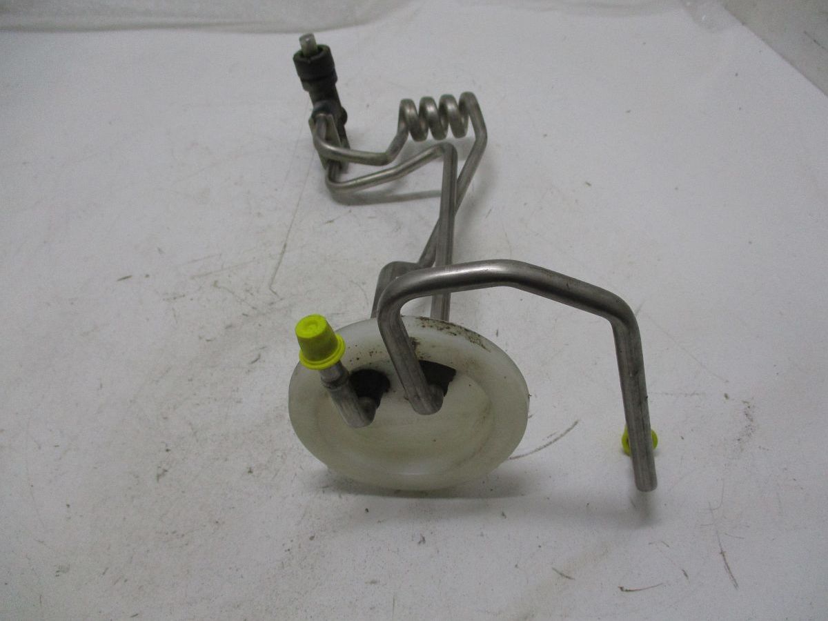

Man könnte zb die Scheibenwasserheizung aus einem W210 nehmen, die nur eine Spirale ist wo der Kühlwasserrücklauf durchläuft und so das Wasser erwärmt. Düsen mit Heizung kann man alles nehmen was mechanisch in die Haube passt aber die Ansteuerung der Heizung bzw der Düsen, man könnte die Steuersignale der Außenspiegel nehmen. Leider bin ich bei Elektrik fast ganz raus aber machbar ist es vor allem mit der Kühlwasserheizung. Hier zb die normale Kühlwasserspirale vom 210er
