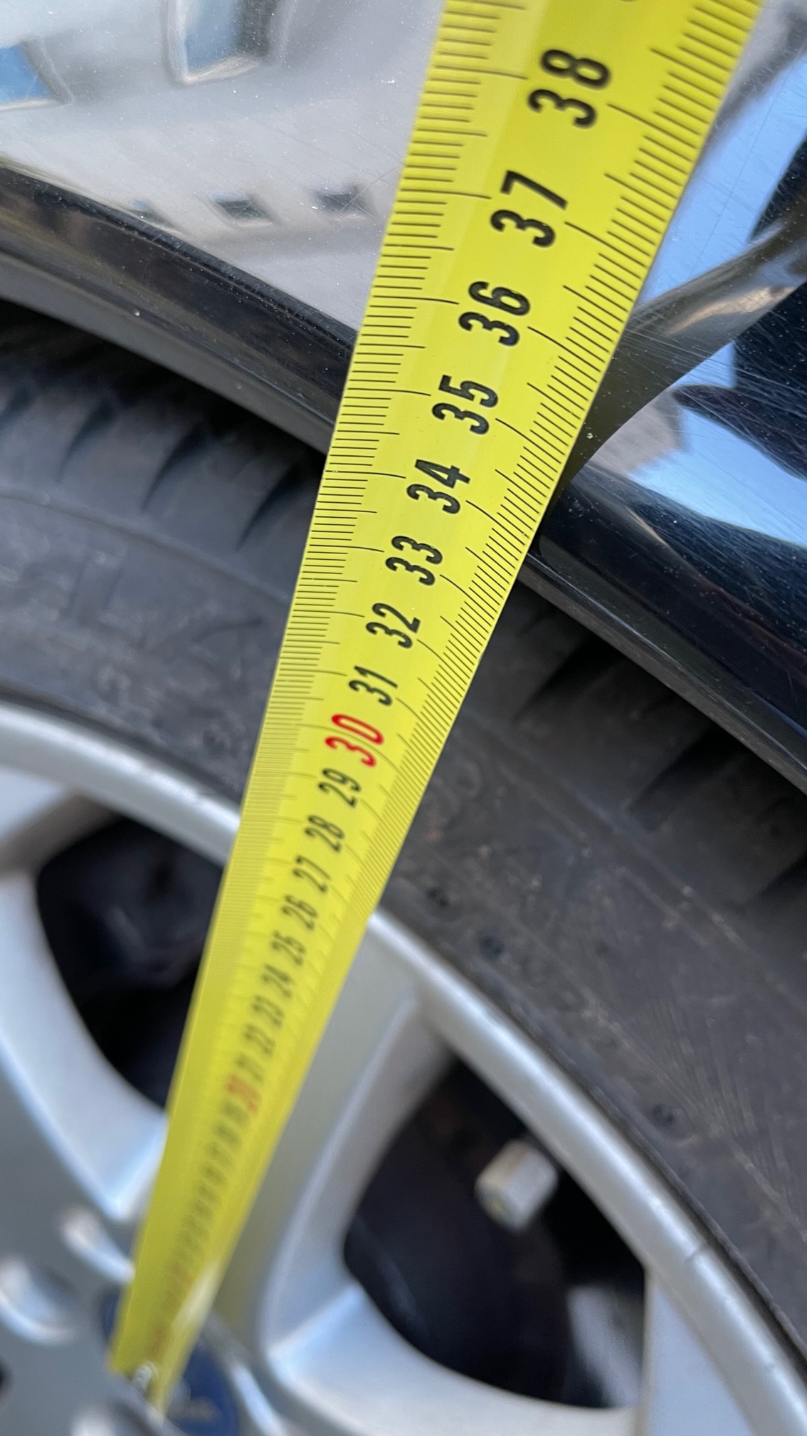

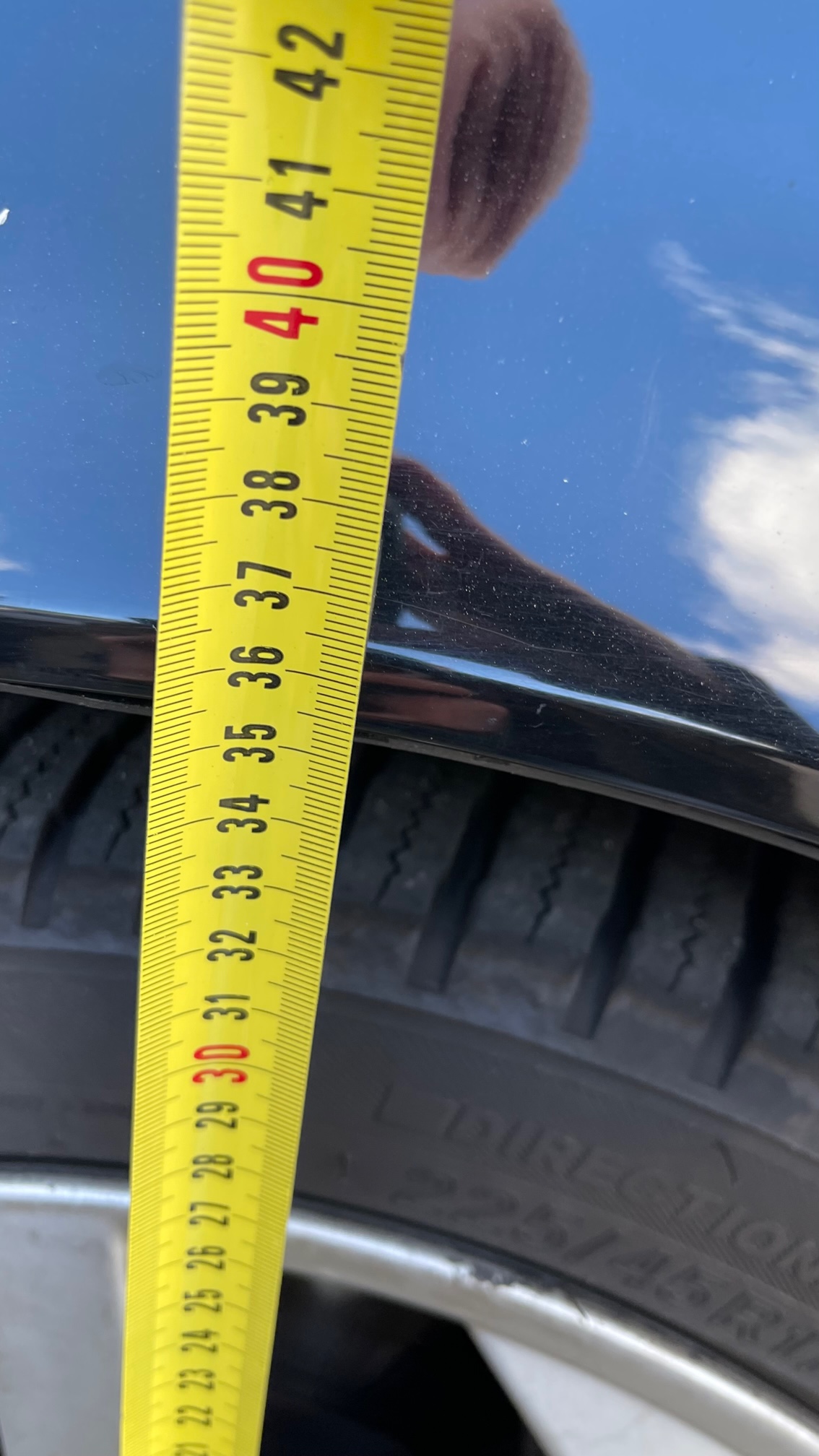

  4. Danke für die Zahlen, das klingt also nach zu weichen Dämpfern. Vorne sind die werte ja fast gleich. Das mit dem Frontspoiler kenne ich leider auch und hat schon in so manchen Parkhäusern mitgeteilt, ich bin da
  5. Hallo zusammen, Ich habe im Forum mal gesucht, ob es etwas Ähnliches gibt, fand aber nichts. Worum geht es. Ich würde gerne die Höhe etwas anpassen. Nun kann man eben nicht wie beim Golf einfach mal schauen und darum die frage, bis was es noch fahrbar ist ohne eine Dauerschleifparty zu haben. Wenn ich auf meinem 30MM Federn einbaue, kommt der 20MM tiefer als auf den Fotos bzw Daten. Nur schleift er jetzt schon bei langem Bodenwellen. Sind eure Saab 9-5 genauso hoch/tief mit OEM teilen und wenn, was wie viel wurde er tiefer gelegt? Würde mich freuen ein paar Daten von euren zu bekommen und wünsch euch was Meine Daten: Saab 9-5 Aero Limo 2003 Billstein Dämpfer / Aero Federn (-10MM) Vorderachse: Mitte Nabe - untere Radkante 35,3 cm Hinterachse: - 33,5 cm

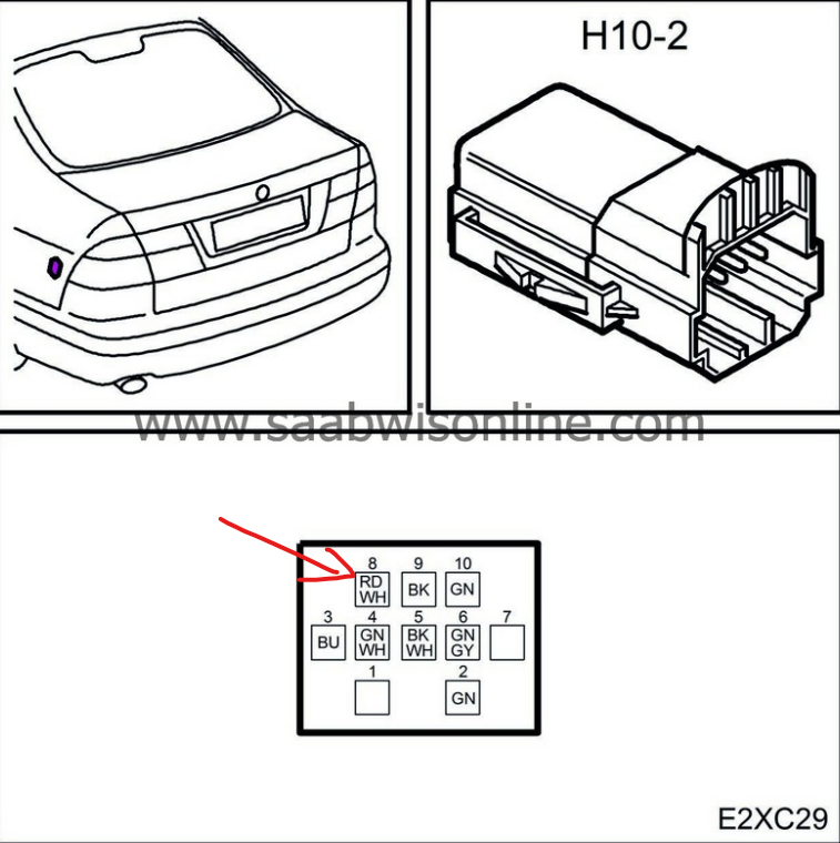

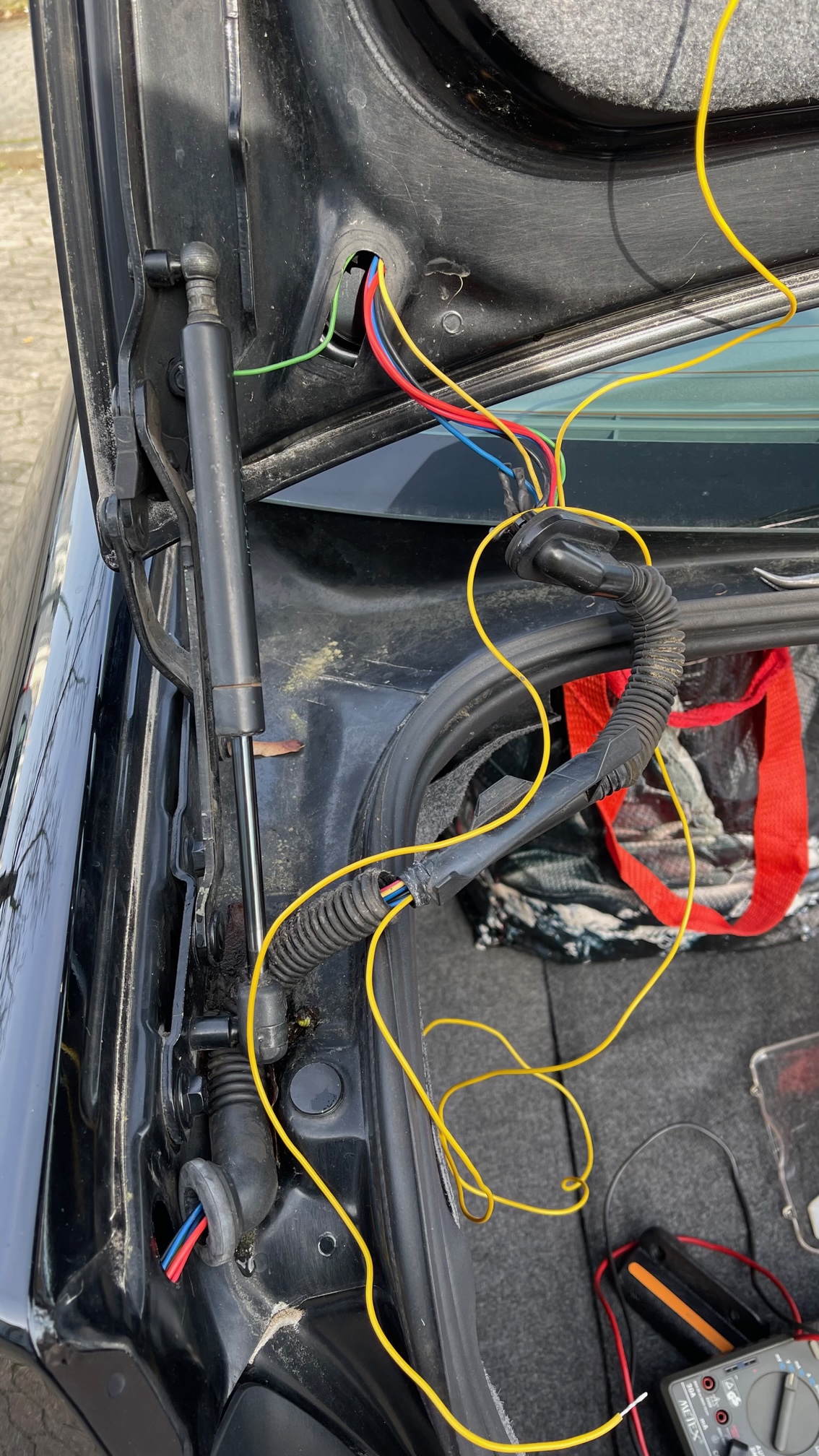

  14. Kurze Auflösung des Problems. Es war ein multipler Kabelbruch der zwei Leitungen, die zum Rückfahrlicht links gehen. Durch den Bruch, nur der Vollständigkeit halber, ging auch das rechte Rückfahrlicht nicht. Der erste Bruch war kurz nach dem Stecker vom Seitenteil in die Heckklappe, der zweite im Schlauch und der Dritte, keine Ahnung, selbst nach allen Reparatur der Leitung kam kein Strom an. Neue Leitung direkt ab dem Stecker gelegt und an den Rückfahrscheinwerfer angebracht. Rückfahrleuchten gehen wieder, bis jetzt keine Meldungen mehr im SID Störung Einparkhilfe, der Stumme Blinker ist auch weg. War wohl die Lösung. Für den, der das auch mal machen möchte/muss: Stecker Seitenteil 2 Grüne Leitungen auf einem Pin. Stecker in den Kofferraumdeckel Dito

    Kurs Update: Ich habe schon einige Kabelbrüche gesehen, aber dass ein Kabel 3 mal gebrochen war...das ist mal neu. Wobei man auch sagen muss, da hat schon einer dran gefummelt. Leitungen gehen in die Klappe und enden im Nichts. Kurz um, alles raus was da nicht ab Werk drinnen war und neues Kabel gelegt vom Stecker Seitenteil links in die Klappe. Siehe da, Rückfahrlichter gehen wieder....Endlich. Der Gangstufen Geber war aber auch tot. Gleich auch mal nach WIS das Wählhebel spiel versucht einzustellen, ist schon etwas besser. Technisch gesehen sind alle großen Baustellen durch, vom Schmiedekolben bis zum Sitzheizungslämpchen Vor ein paar Postings habe ich erwähnt, dass der Motor unruhig läuft. Dachte schon an sonst was, Kurbelwelle, Kolbengewicht vertauscht usw usw. Tja es war der LMM. Dieser alte LMM hat aber keine Fehler produziert. Neuen besorgt und siehe da, 80 % ruhiger, Spritverbrauch um 2 Liter gesunken. Wenn er kalt ist, ist er eben etwas unruhig, aber kann man mit leben. Nun gut, was muss noch gemacht werden: Antenne auf dem Dach, weil zerkaut Fahrwerk aber bin nicht sicher was, das Maptun Gewinde bekommt kein TÜV Getriebeöl wechsel Nummer 3. Türdichtung Fahrerseite Tja, das war es technisch. Optional: Doppeldin Navi aber ich bin in Sachen Auto hifi ein volldepp Wenn das alles durch ist, dann kommt die Optik wie die Felgen in Dunkelgrau und den Lack instandsetzen. Denke mal, pünktlich zum Sommer ist er fertig
