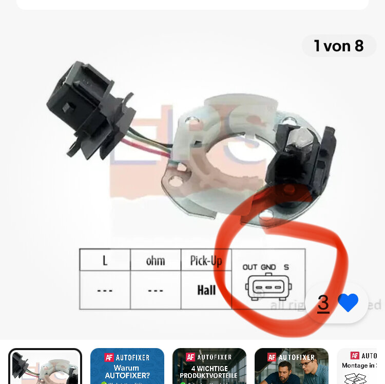

    Bei diesem Hallgeber scheint die Pinbelegung anders zu sein … https://ebay.us/m/eN5bjG
  5. ananga02 hat auf hschmidt's Thema geantwortet in 99, 90, 900 I
    Ahhhhhh! 😡😵‍💫🙈🤮 Danke … Sag mal … das sollte doch nicht so schwer sein was zu finden!

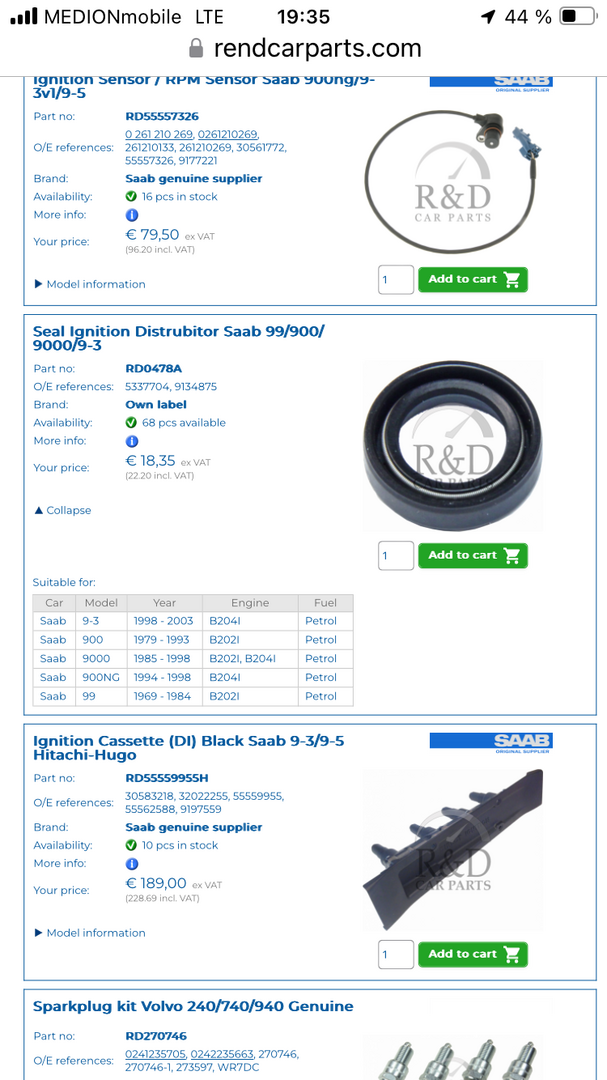

    Vielleicht hilft dir das weiter. https://www.rendcarparts.com/en/product-list/product-list?&cat1=1&cat2=42&page=1

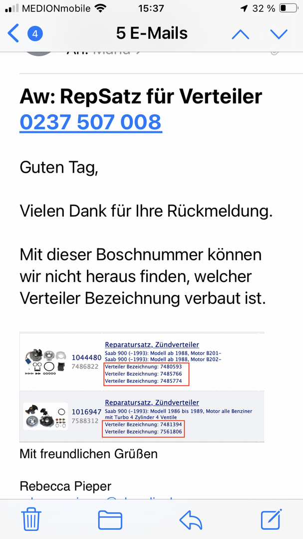

    Jemand n Plan welche Saab Nr der 008er Verteiler hat? Auf dem V steht das natürlich nicht! 🤦‍♂️ Wie macht das der Rest der Welt?
  8. ananga02 hat auf hschmidt's Thema geantwortet in 99, 90, 900 I

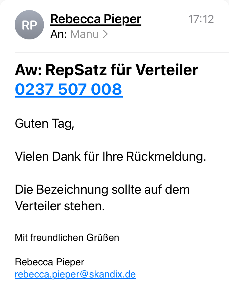

    Simmering hab ich schon von Reif! Danke! Jetzt hat Skandix geantwortet: Kann mir grad jemand den 008er auf ne Saabnummer umschlüsseln? 🤦‍♂️ Bin grad nicht am Auto und mir nicht mal sicher ob die Nummer da drauf steht … 😵‍💫🙈 Reparatursatz, Zündverteiler Saab 900 (-1993): Modell ab 1988, Motor B201- 1044480 Saab 900 (-1993): Modell ab 1988, Motor B202- 7486822 Verteiler Bezeichnung: 7480593 Verteiler Bezeichnung: 7485766 Verteiler Bezeichnung: 7485774 Reparatursatz, Zündverteiler 1016947 Saab 900 (-1993): Modell 1986 bis 1989, Motor alle Benziner mit Turbo 4 Zylinder 4 Ventile 7588312 Verteiler Bezeichnung: 7481394 Verteiler Bezeichnung: 7561806

    Danke erst mal. Dann kann ich davon ausgehen, dass der richtige Verteiler verbaut ist, er per Simmering abgedichtet und dieser auch bei Skandix erhältliche Satz passt. (Die haben sich auf meine Anfrage leider noch nicht zurück gemeldet) https://www.skandix.de/a/1044480/

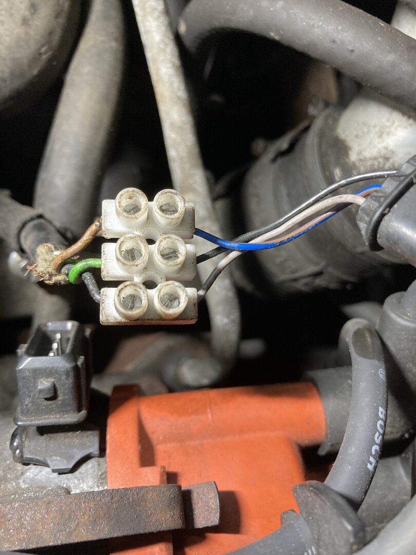

    Hier sieht man das gefriemel vom Vorbesitzer bzw. dessen Schrauber (hab das jetzt gelötet) und die angeschmolzene Buchse - oder ist das am End ein Klebeversuch?

    Wenn ich das Thema hier nochmal aufgreifen darf (Mir stellt sich dabei ab und an die Frage ob ein neuer Thrad für zukünftige Nachforschungen nicht besser wäre) Sache ist vollende. FPT Saab BJ 89 Kat, ohne AGR Hallgeber defekt. Verteiler 0237 507 008 (Ölt etwas aus der Welle) Stecker und Buchse vom Hallgeber etwas verschmort 😵‍💫🤨🤔 (schon seit Kauf seit Vorbesitzer, ist aber damit gelaufen) Die drei Kabel waren mit Lüsterklemmen zusammen gefriemelt 🙈 Jetzt stellen sich mir paar Fragen. Passt der Verteiler zum Auto? Hat dieser n Wellendichtring? Überlege den Überholsatz zu ordern oder nur den Hallgeber Sind die Steckerbelegungen bei allen Hallgeber gleich? (Signal mitte) Welche Unterschiede gibt es bei den Stecker/Buchsen. Vielleicht kann mir ja jemand die ein oder andere Frage beantworten.

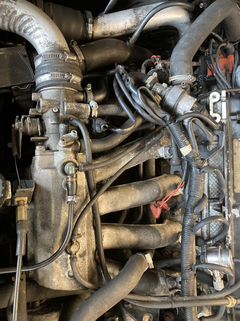

    … - hab die Kiste so übernommen. Hat mich nach gestriger Recherche auch irritiert. Gibts da n „Plan“?
  16. ananga02 hat auf ananga02's Thema geantwortet in 99, 90, 900 I
    Mit Kat ohne AGR Das Bild war von nem anderen Fahrzeug. Hatte das „Original“ nicht zur Hand. Hab den Stutzen erst mal blind gemacht. Bisher kein losen Schlauch gefunden.

    Hallo Gemeinde. Kann mir jemand sagen wohin diese beiden Unterdruckschläuche hin gehen?
