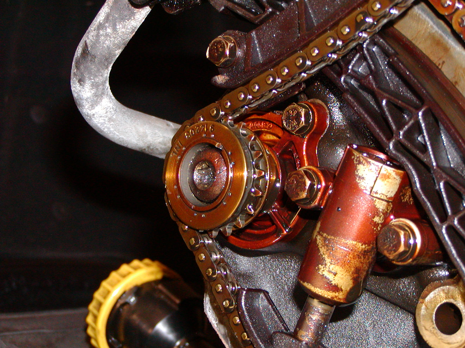

  2. Tatsächlich, das Zeug ist in der Tat rot. Werde jetzt gleich beginnen alles wieder zu montieren. @ der41kater: Die Kettenräder machen eigentlich alle einen gleich guten Eindruck; die graue Dieseldichtmasse verrät dann wohl, dass hier doch schon mal getauscht wurde. Warum ist hinter Deinem letzten Satz ein *lol*?

  9. Schon mal danke für die Tipps, Originaldichtmasse ist schon bestellt. Aber rot? Die letzte war grau! Dann war der Steuerdeckel wohl vor langer Zeit doch schon mal demontiert, das würde auch den guten ZUstand der Ketten erklären.

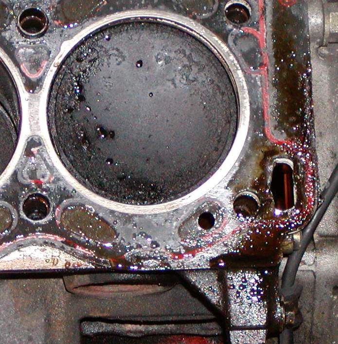

  12. Hallo zusammen, mir ist aufgefallen, dass die Kopfdichtungen beim B234 oft in Fahrtrichtung vorne links beginnen undicht zu werden und Öl zu siffen. Ist zumindest bei meinem 94er CS und dem 97er Aero so. Gibt es Tips, wie man dieser Leckage vorbeugen kann? Elring Dichtung ist obligatorisch und mit dem Haarlineal mal die Planfläche des Kopfs prüfen ist klar...weitere Ideen? Welche Dichtmasse bringt den größten Erfolg beim Abdichten des Steuerdeckels? Dirko, Originaldichtmasse, das Zeug von Flenner, Hylomar, oder....? Die Ketten und Räder der Nocken- und Nebenwellen sehen mit 260 tkm aus wie neu. Müssten die ersten sein, die Steuerdeckelschrauben waren bombenfest. Gibt's das, oder ist das doch schon mal gewechselt worden? Gruß Marcel
