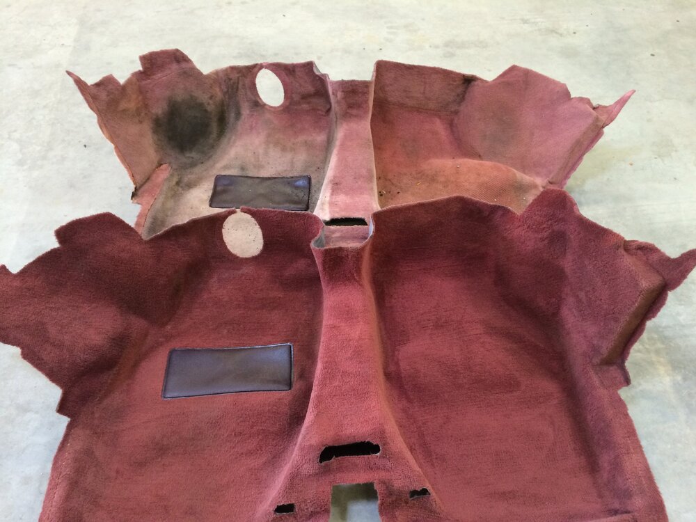

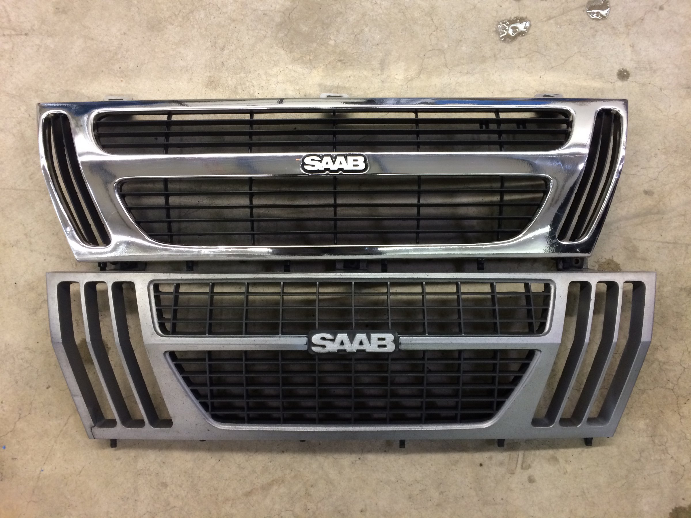

Ja, es ist ein himmelweiter Unterschied. Die mit Teppich bezogenen Mittelkonsole hab ich nachträglich noch ausgewechselt, das Teil war einfach zu verblasst. Den alten Grill behalte ich, der ist in einem wirklichen guten Zustand und mittlerweile recht selten geworden.

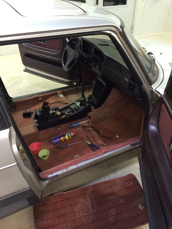

Da durch den Crash des Forums meine letzten Updates alle über die Wupper gegangen sind, hier noch mal ne Schnellzusammenfassung mit ein paar Bildchen: - Teppich ausgetauscht mit erheblicher Aufwertung des Innenraums - Sitze Instandgesetzt - Seitenscheibe rechts und Fenterheber getauscht - rechter Außenspiegel repariert (Kabelbruch in der Schlauchdurchführung Tür) - Defektes, schwergängiges Heizungsstellventil getauscht - defekte Temperaturanzeige Kombi-Instrument getauscht - Schaltknüppel von hässlichem Gummi- auf Lederbalg umgebaut - Feder für Schaltknüppelzentrierung erneuert Große Baustelle Zentralverriegelung - Kabelbruch im linken Radhaus lokalisiert und behoben - Gestänge an Geberschalter Fahrertür wieder eingehangen.... da denkt man wirklich als Allerletztes dran. - Drei unterschiedliche Steuergeräte durchprobiert - funkionieren alle. Check: Zentralverriegelung tuts wieder. - Baustelle Innenbeleuchtung.... der kleine, graue Schalter in der Mitte war defekt... Ich denke zu kompliziert, den hätte ich niemals vermutet... - Der Grill strahlt wieder im neuen Glanz + plus passendes "turbo" Schild. Und jede Menge Kleinteile und abgeriffene, unschöne Teile ausgetauscht... Also ich hatte keine Langeweile in all der Zeit und mittlerweile sind so ziemlich alle Baustellen abgeschlossen und der Wagen steht wieder richtig ordentlich da.

Ein Versuch ists wert, ich hab nur Bedenken das wegen des defekten Geberzylinders und dem damit verbundenen Austritt von Bremsflüssigkeit, der Teppich versaut ist. Die Baustelle ist mittlerweile "trocken" gelegt. Mir kam mal kurzzeitig in den Sinn, den Teppich zu reinigen und evtl. mit der Spraydose in passender Farbe aufzubessern, was ist davon zu halten?
