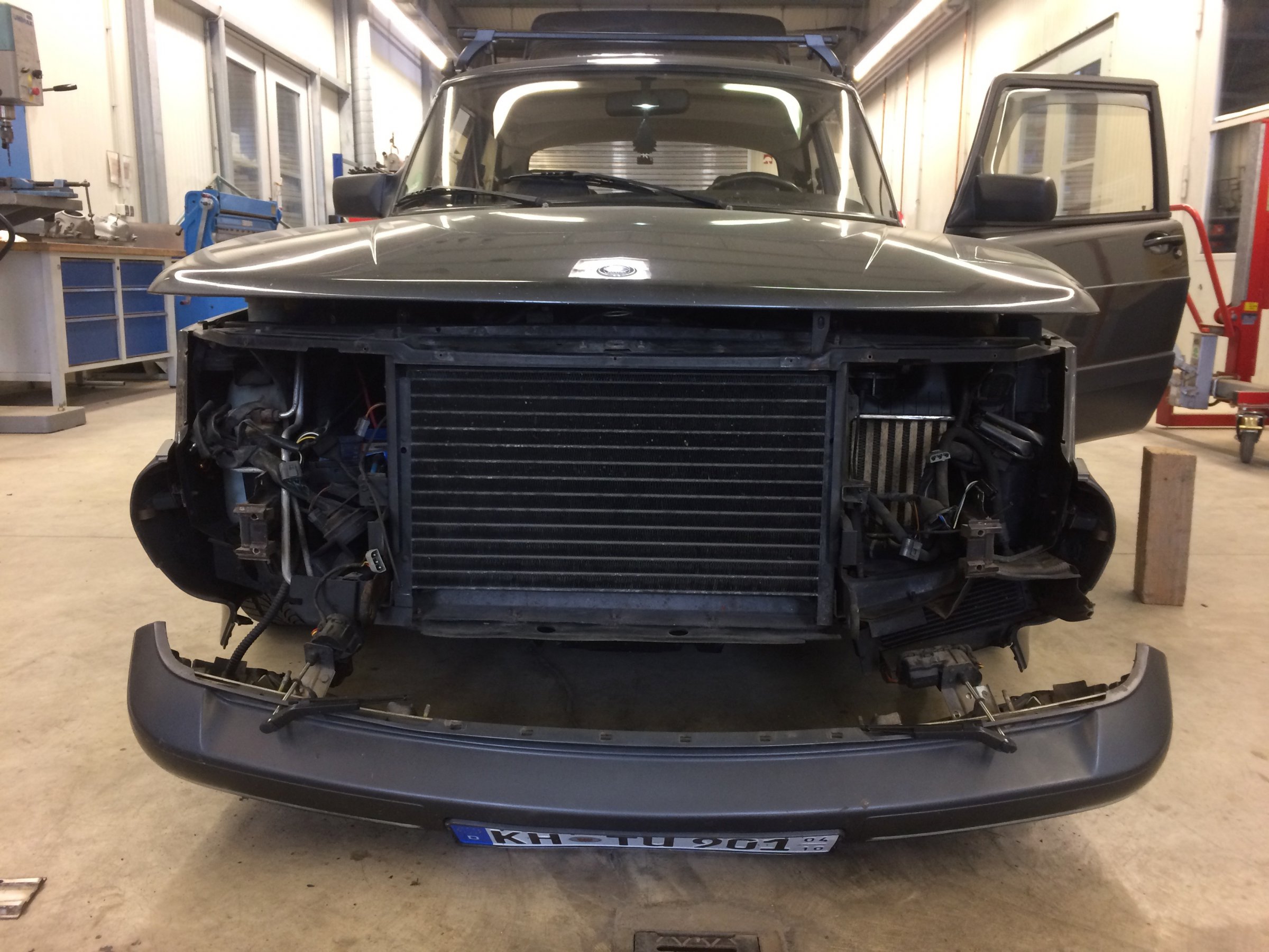

    Da schließe ich mich an! Für 119,- ein gutes Geschäft! Die kommen halt "nackt" Leuchtweitenregulierung muss montiert werden, der Abschlussdeckel wird vom alten Gehäuse verwendet.

    Si! Stecker der Wischermotoren sind garstig. Und der linke Wischmotor muss von dem Winkel auf dem er montiert ist gelöst werden, auch nur zwei kleine Schrauben. Achja und die zwei kleinen Schrauben die die Lippe mit dem Seitenteil verbinden nicht zu vergessen. Alles etwas Fummeliger als beim Gradschnauzer

    lässt sich aber alles vergleich bar human demontieren. ich mache mal noch ein paar Bilder mit neuen Lampen und NSZ sobald alles fertig ist.

    Also ich hab mich jetzt dazu entschlossen, die Scheinwerfer komplett zu tauschen. In diesem Zuge hab ich dann noch gleich die Verkabelung für Nebel- und Zusatzscheinwerfer in Schutzrohr vorverlegt und mit Superseal-Steckern versehen.
