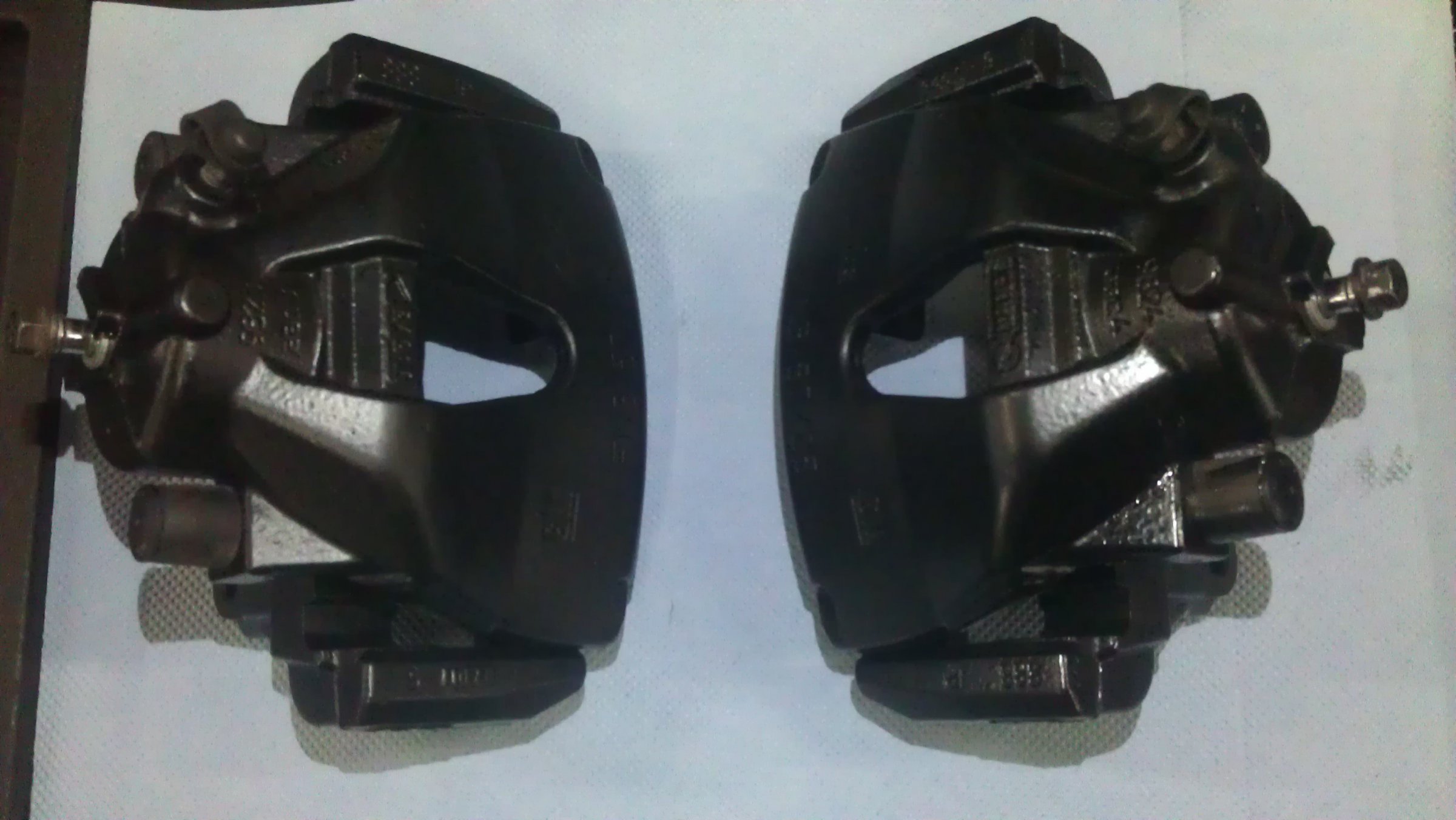

  21. Hier mal Fotos, was ich die letzten Tage gemacht habe, von den geänderten Bremssätteln, wurde heute damit fertig, habe sie neu überholt und lackiert . Am Wochende versuche ich den Motor endlich zu zerlegen , wenn ich es zeitlich hinbekomme .
