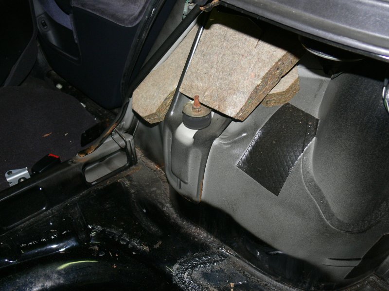

Hallo! Also wegen der Feuchtigkeit werd ich die Punkte mal abklappern. Der Ablauf vom Dach in die Seite existiert auch bei Fzg. ohne Schiebedach? Naja, ich werds sehen. Ich habe den Eindruck, dass das Wasser vorrangig von hinten links eingedrungen ist. Um die Heckklappendichtung herum war schon Waldboden, so viel Zeit hatte das zum faulen. Aber Lack ist ok. Der Schaumstoff an der hinteren linken RL ist gut nass. Ausbau folgt. Heut Mittag bestell ich die Teile und dann geht das die nächste Woche wieder Rückwärts :D Ölwechsel, Luftfilter, Kerzen, Innenraumfilter mach ich auch noch und dann muss er erst mal laufen. Vielleicht nehm ich noch die Ölwanne runter und schau mal nach Schwarzschlamm. Getriebeöl wird auch alsbald umgeölt. Dann muss aber gut sein xD Gruß Florian

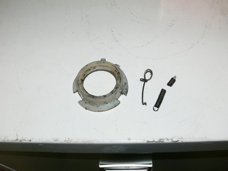

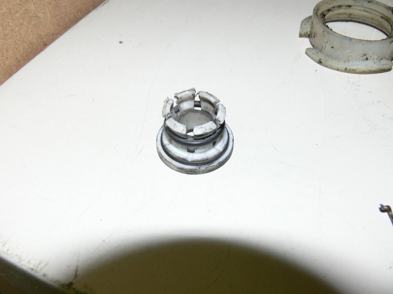

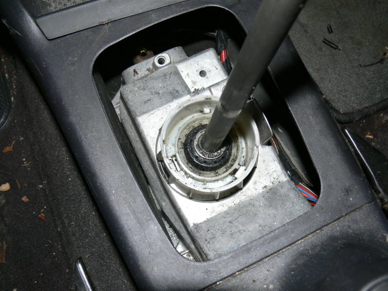

Ich werde danach Ausschau halten. Morgen geh ich erst mal zum Opel Staiger in Stuttgart und ordere die Ersatzteile. Distanzscheiben zum Spiel unterdrücken dürfte ich noch im Keller haben. Bin ja auch Modellbauer nebenher :D Würde mich aber echt interessieren, wie es normalerweise unter dem Schaltsack aussieht. Wäre gut,wenn ich da mal ein Bild bekommen könnte. Oder gibts Bildtafeln aus dem ET-Programm? Mit allen anderen Teilen komm ich ja klar. Das is ja nur Tauschen. Aber dieser Kunststoffring, der zurechtgebogene Draht und die abgebrochene Feder habens mir grad irgendwie angetan. EDIT: Seilzug gekauft. Dann morgen nur noch den FSH abklappern.

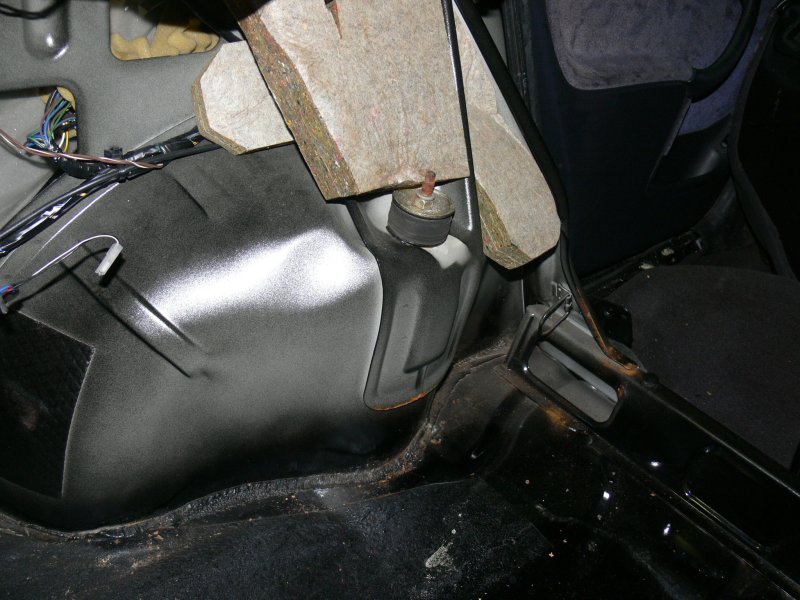

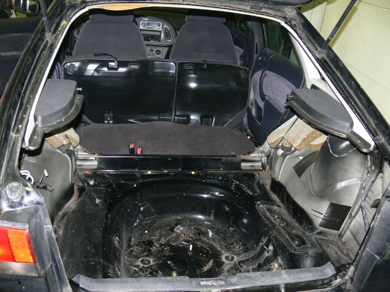

Soo, liebe Leut. Um 15:30 Uhr wurde pünktlich geliefert. Bin dann rückwärts (der RW-Gang geht also) in die Halle eingefahren und hab mich erst mal über den Kofferraum und seine Verkleidungen hergemacht. Dichtungen raus, Teppiche raus, Rückbank raus, weil er innen doch ein bisschen klamm war von seiner Winterstandzeit. Seit mitte August war er abgemeldet und hat Feuchtigkeit ziehen können. Bevor also der Schimmel kommt lieber raus damit. Merkte an den kleinen Wasserperlen am Innenblech. Daher auch einige angerostete Stellen an Blechfalzen und -kanten. Aber leicht zu beheben. Die hinteren Federdome sehen von innen recht gut aus. Nix vom Rost zu sehen. Die Schaltmechanik habe ich ausgebaut. Ich werde diese auseinander nehmen und neu lagern, bzw. mit Distanzscheiben das Spiel rausnehmen. Die weiße Plastikführung wird ersetzt. Die Schaltwelle am Getriebe ließ sich nach dem Ausbau der Mechanik mit den Fingern bewegen. Ganz raus, ganz rein. Also vom 2. in den 4. Gang. Perfekt! Der Grund für das nicht-schalten in den 2. und 4. Gang war dann auch schnell gefunden. Unter der Schalthebelmanschette verbirgt sich ja dieses Kugelgelenk. Die obere "Pfanne" hat sich hier andauernd verkeilt, vor allem beim Schalten in den 2. und 4. Gang. Kurioserwese hab ich dann noch ein zurechtgetüddeltes Stück Draht gefunden und eine auseinandergebrochene Feder (siehe Bild). So kann das natürlich nicht funktionieren. Die Pfanne (also das ringförmige Dingens oben druff) hat einen Bajonettverschluss, aber ich konnte das Teil nicht in Position bringen, ohne dass es immer wieder aus den Haltenasen gesprungen ist. Scheint wohl irgendwas abgebrochen zu sein oder diese Feder hält da wirklich irgendwas. Ich bräuchte mal ein Foto, wie das im Urzustand aussieht. Typisch ich: Die Rückwärtsgangsperre braucht man jetzt nicht mehr, weil ich sie versehentlich abgebrochen habe xD Egal. Ich werde mir die neuen Teile besorgen, die Schaltung neu einstellen und dann ist der Wagen wieder schaltbar. Bis auf eine Ausnahme vielleicht: Die Kupplung geht sackschwer zu treten. Also werd ich das Seil auch gleich mittauschen. Soll ja helfen. Also im großen und ganzen Entwarnung. Sind nur Playmobilteile kaputt gegangen. Kann man schnell ersetzen. Dann kann ich mich endlich den wirklich wichtigen Themen widmen und endlich den Tempomat nachrüsten :D Bisschen Lackpolitur hab ich auch mal aufgetragen. Wird auch wieder schön. Gruß Flo Bilder im Anhang.

Diese englische Anleitung habe ich mir schon auf die Favoritenleiste gelegt. Unter Umständen liegt da ja der Fehler. Ich werde jedoch erst mal die Schaltkulisse inspizieren. Der Schaltknauf ist schon recht wabbelig geführt. Muss da mal nachsehen. Irgendwas klackt auch unterm Schaltsack, wenn man versucht, in den 2. oder 4. Gang zu schalten, als ob etwas direkt im Schaltschema blockieren würde. Naja, mal sehen. Ansonsten ist klar, was dann kommt: Schaltsegment ausbauen und überholen, neu einstellen. Für das Einstellen hab ich noch keine anleitung gefunden. Man liest immer nur über einen 5mm Absteckdorn. Nochmal suchen... (EDIT: gefunden, sogar mit Bildern :D )
