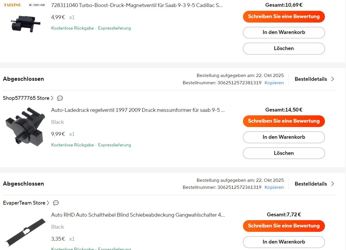

  1. Na ich meine das rot eingekreiste. Ich hab das natürlich so an diesem F Nippel oben dran. An der DK ist ja auch kein freier Anschluss mehr. Von dort aus geht es ja in Richtung Heizung, Ist die Frage ob das darunter liegende rote Plastik Ventil ...oder dieses Magnetventil, welches hinter dem roten Ventil liegt, P1110 werfen können, so sie defekt sind?
  2. WIS sagt "Die Fehlerdiagnose betrifft einen Fehler in den Verbindungsschläuchen der Steuerleitungen, im Magnetventil oder im Bypassventil." Die Schläuche sind alle neu und wie oben angeschlossen. Das Magnetventil an der Spritzwand auch. Die Kontakte am Magnetventil bzw dessen Stecker, sehen ok aus. Ist denn das Heizungsventil 605 das gleiche wie das Magnetventil 581?
  3. B235 R MY 2004 Automat Beim letzten Motorwechsel habe ich einen kompletten Motor mit Getriebe in meinem Saab gebaut. Läuft auch soweit alles ganz gut. Und ja: ich habe nahezu sämtliche Threads zum Fehler P1110 gelesen, dennoch aber einige Fragen, weil manches mir nicht klar ist, bzw die Threads im nirgendwo ohne Fehlerlösung beendet wurden. Folgendes: ich kann hunderte Kilometer fahren und die MKL bleibt aus. Irgendwann geht aus heiteren Himmel die MKL an- mit der Fehlermeldung P1110. Hier mit nen OBD Tester ausgelesen. Dieses Problem hatte ich auch schon beim alten Motor. Gleichzeitig gibt es die Problematik, dass ich problemlos an den roten Turbobereich fahren kann und die volle Leistung habe. Manchmal wiederum geht das eben nicht. Dann bekomme ich im oberen Bereich ein starkes Rucken (würde meinen : Fuelcut) und die MKL geht an. Kann aber ganz normal weiterfahren. Nun habe ich am WE das kleine Magnetventil, welches unter dem Zentralstecker an der Spritzwand ausgetauscht . (welcher Idiot bei Saab meinte: das muss unbedingt aufs Blech genietet werden?) Das neue wird geklipst. Wenn ich es richtig interpretiere, gibt es wohl noch ein baugleiches(?) unterhalb dieses Ventils - irgendwo an der Heizung? Mich irritiert die Zeichnung völlig. Irgendwie sehen die Ventile anders aus. Ich habe das Ventil wie folgt angeschlossen: Stecker abgewandte Seite geht an die Drosselklappe. Die im rechten Winkel abstehende Leitung in Richtung Bypass Turbolader Steckerseitig mittels T Stück , zum einen an die Drosselklappe und zum anderen in Richtung Heizung. Also schon so wie hier abgebildet: Was mich jetzt bissel stutzig macht: beim Anschluss "F" ist bei mir nichts. Ich kann P1110 jederzeit löschen und irgendwann kommt er wieder. Kann es sein, dass mit "fehlerhaftes Ladeluft Bypass Ventil" das APC Ventil gemeint ist? Also das , wo die 3 Schläuche in Rtg Turbolader gehen? oder ist gar das Bypass Turbolader Ventil gemeint? Das allerdings hat keinen elektrischen Anschluss. Es macht mich alle, dass die Ventile beim Saab alle irgendwie gleich klingen. Da ist ein Übersetzungsfehler geradezu normal. Es muss doch irgendwie möglich sein, den Fehler P1110 loszuwerden.
