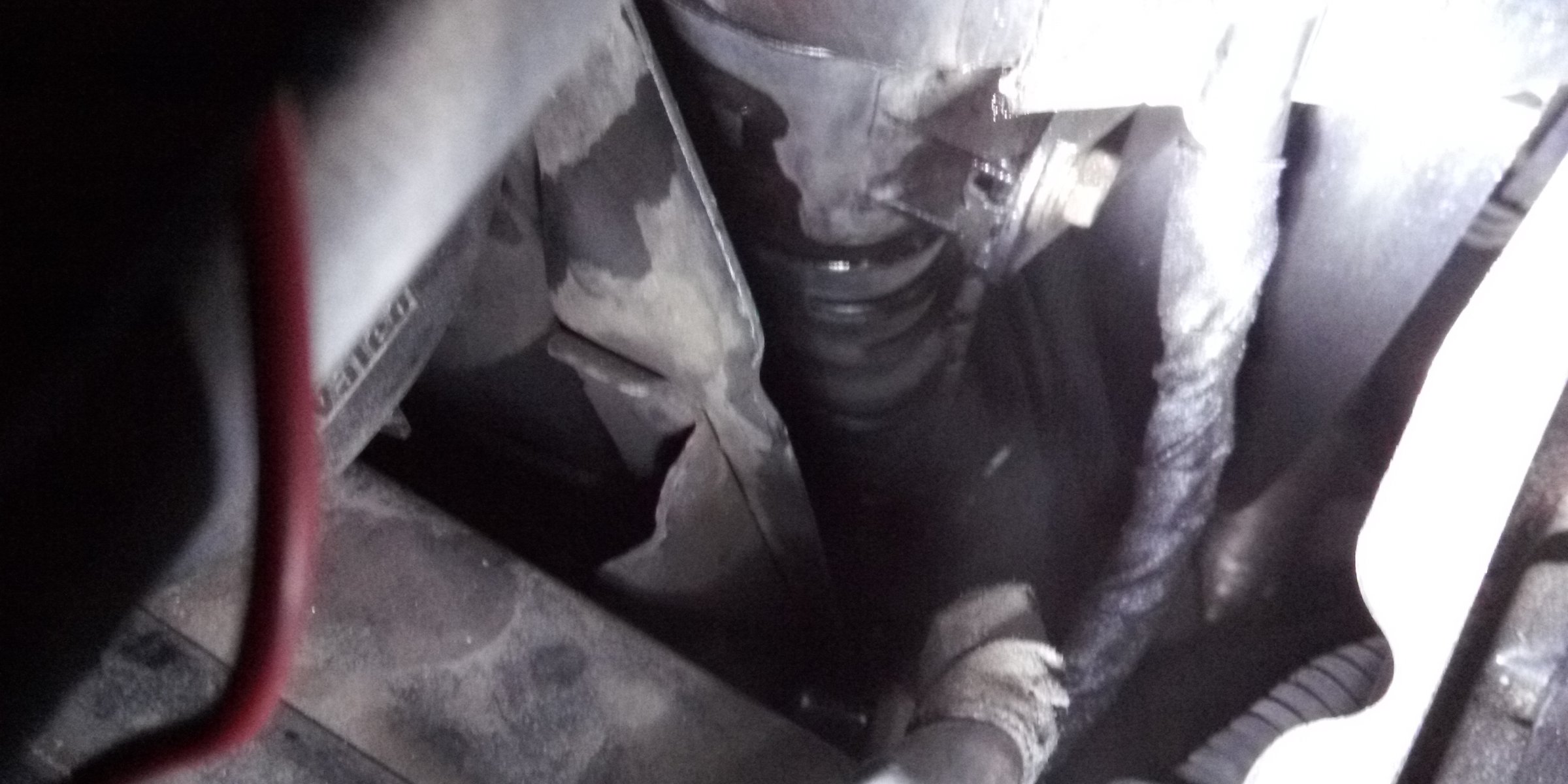

    Ja. Automatik hat er auch... Hab erst das 3er Paket beim jaguar durch. So viel hab ich im ganzen Leben noch nicht geflucht.. Das blech am Turbo muss ab, das dicke metallrohr am LMM ebenfalls, wenn ich das richtig gesehen habe. Die Batterie ist egal, das ist kein Akt. Und die ölleitung vom turbo? Da ist alles zugebaut...

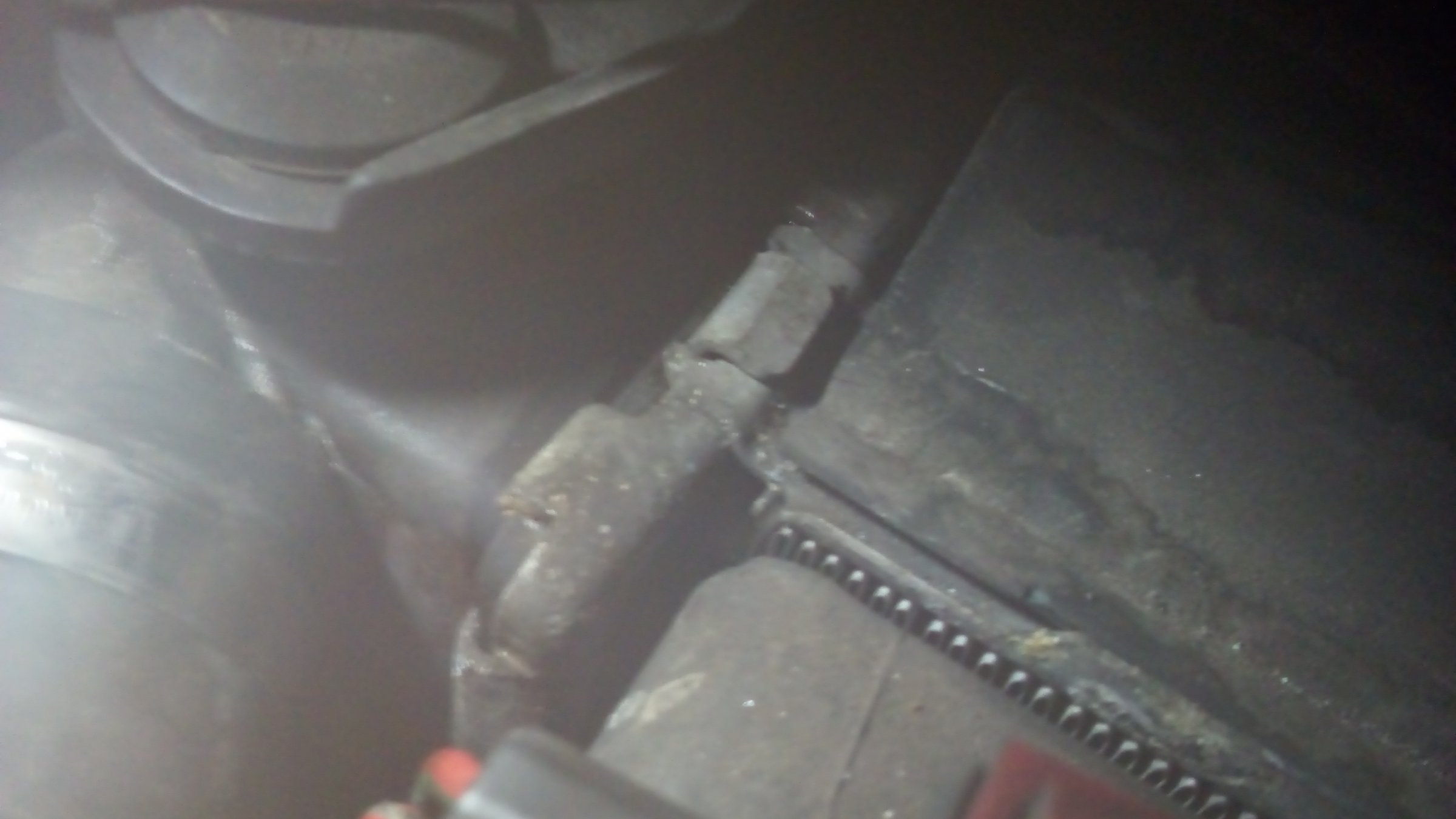

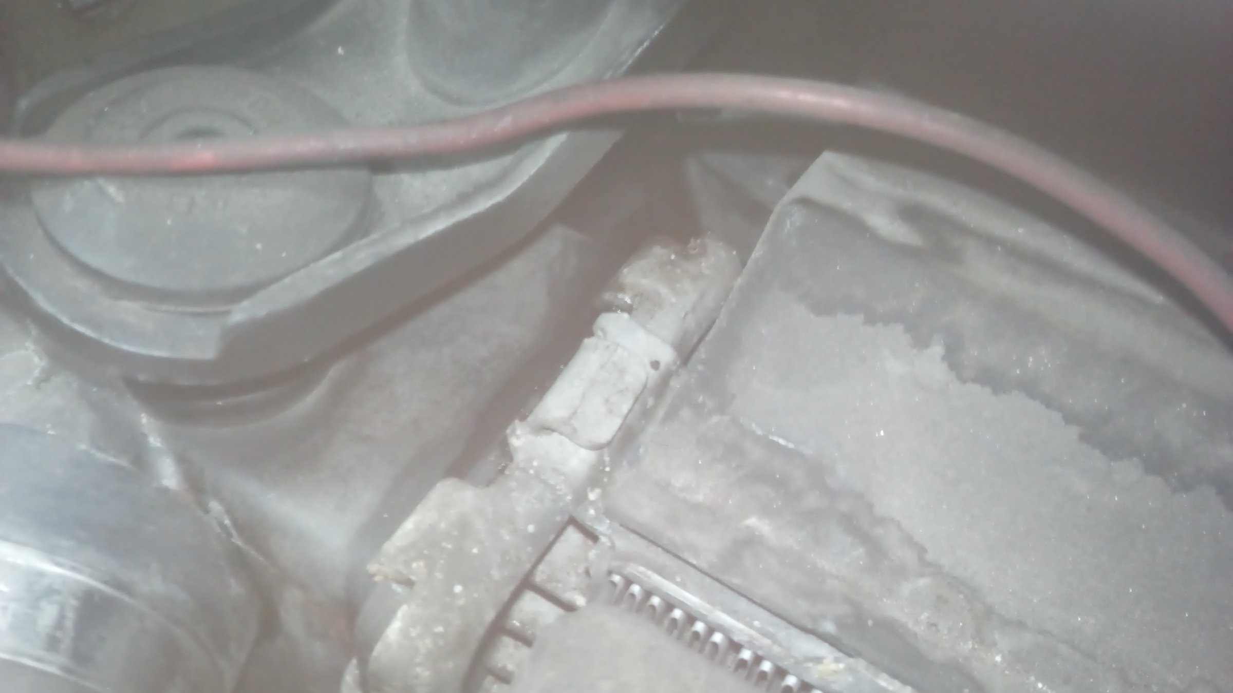

    Eventuell sieht man hier mehr

    Ja, tauschen ist geplant. Naja, der saab steht auf dem Land. Da sind genau 5 Mechaniker und alles voll mit Opel und Skoda. Alles auf gut zwei Monate ausgebucht. Nachdrücken werde ich versuchen, weil es tatsächlich an der Verklammerung rausdrückt. Auch Teilehändler gibt's da keine. Erstmal DANKE AN ALLE!!! Ihr seid toll! Gegen Austausch sprechen: Aufwand, keine Bühne, Einfahrt nur verdichtete Erde und die Temperaturen momentan. Es gibt kein Ersatzauto und Werkstätten sind ausgebucht und deshalb muss ich es selber machen. Hab diesen Monat erst beim S-type einen geplatzten Kühler tauschen müssen. Hat insgesamt 5h gedauert, aber da konnte man über Kühler wenigstens die Abdeckung abnehmen. Beim Saab ist dort Metall, das man nicht abnehmen kann. Dazu hab ich keinerlei Spezialwerkzeug und keine Möglichkeit zum Hochheben, oder drunterkommen. Das ist etwas erschwerend.

    Mist! Ja! 9-5-1. Kann das jemand verschieben? Naja, sooo viel Wasser kommt da nicht raus. Das ist es ja. Es ist die Stelle, wo das Metall um das Plastik gepresst ist. Daher meinte ich, Notlösung. Muss ich mal schauen. Heute wirds eh nix mehr, morgen ist Sonntag... Ich hab aber auch echt immer solches Glück mit allen Fahrzeugen. Heizigel, Brand, Servoleitung, Kühler, Pleuellager, Antriebswelle, Wasserpumpe, Zündkassette, Turbolader, wieder Kühler, Keilriemen gerissen. Um nur mal die letzten 12 Monate aufzuzählen.. Auspuffhalter abgefallen, Auspuff Loch, Radlager und noch zwei Defekte am Motorrad. Ich sollte ein Tagebuch führen. Und wenn ich schon dabei bin: Die Heizung im Jaguar geht auch nicht mehr.

    Servus! Der Kühler am 9-5 ist grad undicht geworden. Es tropft, es läuft etwas. Allerdings am Übergang zwischen Metall und Plastik. Auf den Bildern kann man es etwas sehen. Kann man da noch was machen, oder muss ich tauschen? Und wenn tauschen, wie schlimm ist es? Ich hab hier nur eine Einfahrt und bisschen Werkzeug. Am Jaguar hab ich es vor paar Wochen geschafft. Der war allerdings komplett Schrott.

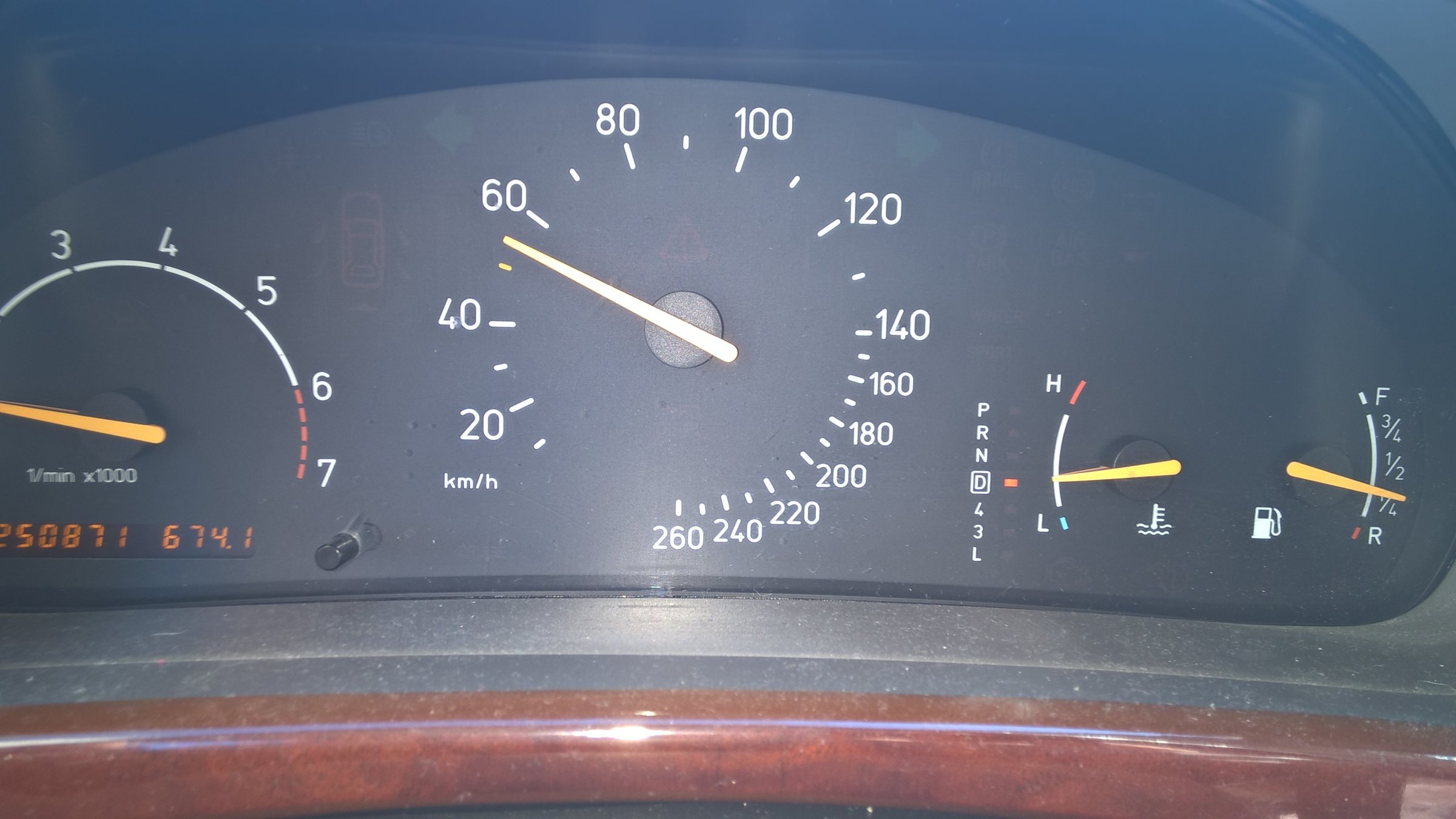

    Eine Frage an die Gemeinschaft. Mir ist aufgefallen, dass die Wassertemperatur meines 9-5-2 2.0t nach gut 10km immernoch nicht ganz mittig steht. Gibt man dem Elch die Sporen, klettert sie in die Mitte. Im Stand war sie dann mal mittig, dann ging der Kühlerlüfter an bei 22°c Außentemperatur. Ist das normal, oder hängt vielleicht das Thermostat irgendwo halb offen?
