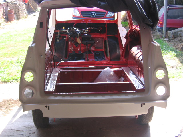

  3. Teilweise sind die Sachen auch erst nur lose drin. Ich hab die in Zeit fertig gemacht, um die Fahrwerkslose Zeit zu überbrücken. Außerdem hab ich bei meinem Lackierer die Erfahrung gemacht, das er sehr sauber arbeitet und man praktisch nichts von Schleifstaub ober Lacknebel sieht. Da gibt es bestimmt auch andere.

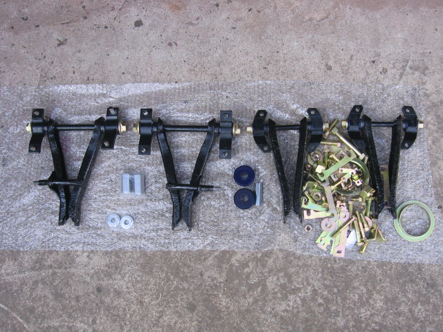

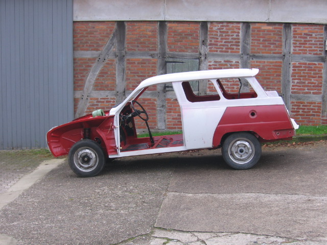

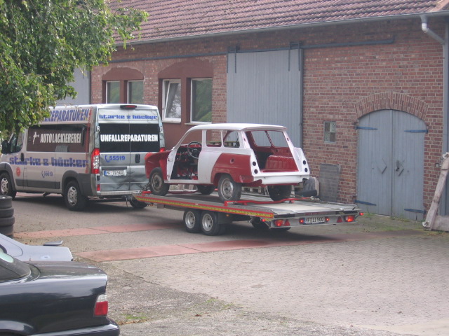

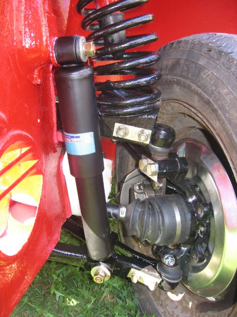

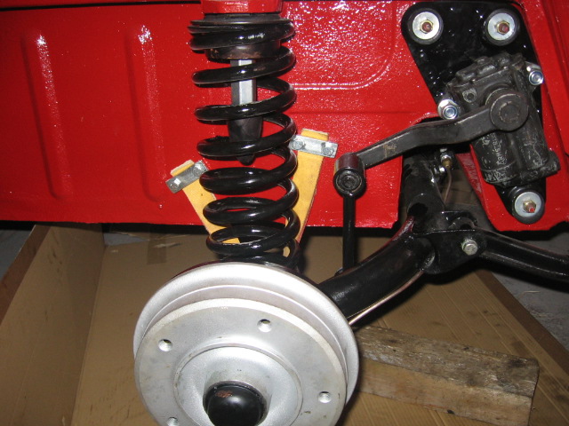

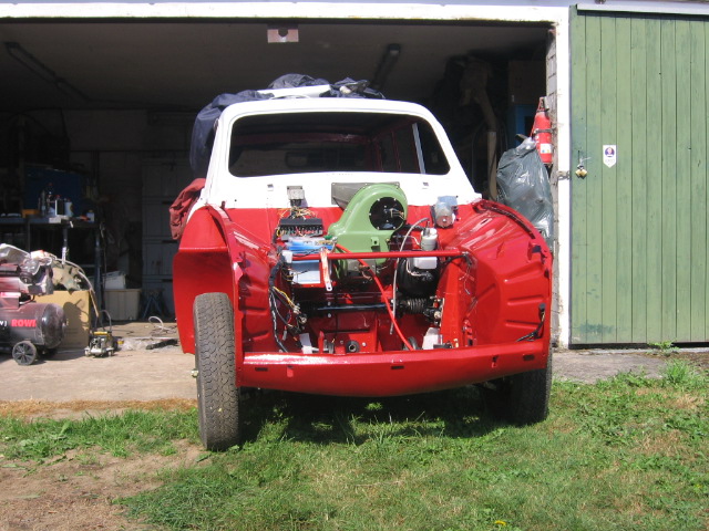

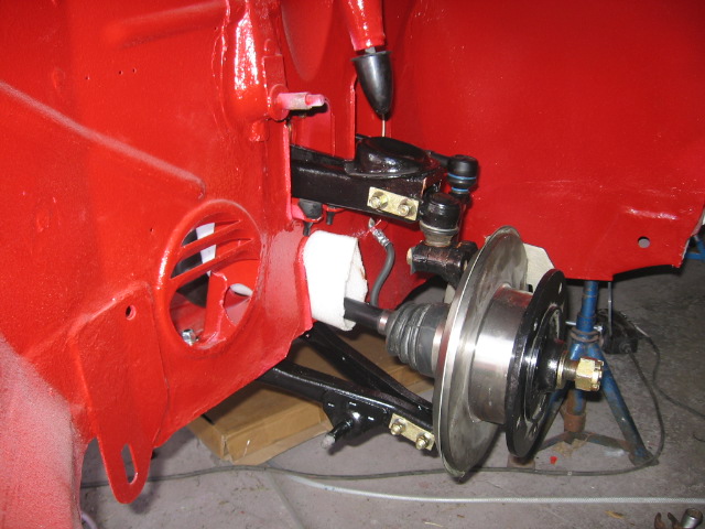

  4. Tadaaa !.: Nach 418 Tagen (oder so ähnlich) steht der 95 wieder auf eigenen Rädern. Heute den Querlenker wieder richtig montiert und Mittellager und Federn an Hinterachse und Vorderachse eingebaut. Vorne ist immer wieder spannend, vor allen, wenn die Federspanner zu kurz sind. Hinten sind verstärkte Federn drin, da federt er so leer wie er ist, 5mm ein. Vorteil ist, man kann bis zur Hinterachse ohne anzuheben drunter rutschen. Wenn ich es schaffe, werde ich nächste Woche mal mit dem Lackierer reden. Mal sehe, wie es weitergeht. Bis später.
  5. [mention=16]erik[/mention]: Das stimmt, hab ich auch erst gemerkt, als ich den Stoßdämpfer einbauen wollte. Aber da wahr es schon zu spät zu umschrauben. Ändere ich noch. [mention=3711]Meki[/mention]: Nein, aber es macht schon Spaß, an so sauberen Teilen zu schrauben.

  7. Der 96 Maybach ist der aus dem Link oben.Soll ja auch halten. Bei manchen Teilen muss ich aber noch etwas selber "konstruieren". Die hinteren Silentblöcke zwischen Feder und Karosse gibt es für den 95 nicht mehr neu, die Teile vom 96 passen zwar, können aber nicht alleine mit dem Sechskant-Distanzstück befestigt werden. Es bleibt ca. 10 mm Luft. Also werde ich mir ein passendes Distanzstück drehen, ich hab noch eine alte 30mm Kolbenstange.

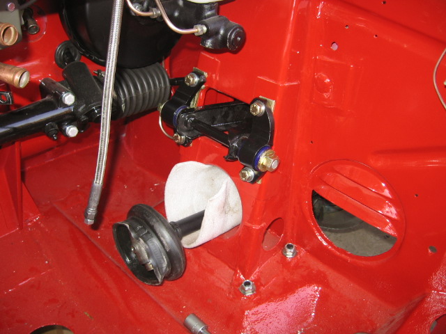

  22. So aus dem Gefühl heraus( kann gerade nicht nachmessen) passt das mit den 40mm schon. Also kaputte originale Mototlager hab ich hier aber genug rumliegen, mittlerweile glaube ich die im 96 sind auch hinüber.
  23. Da kommt ein ganz normaler 1500er V4 rein. Die Motorlager waren in dem Holländischen 95 drin und sind neuwertig. Alle anderen, die ich hab, sind fertig. Das hintere Lager ist auch neu.
  24. Die Wartezeit auf die Fahrwerksteile hab ich reinigen und einziehen des Kabelbaums verbracht. Außerdem aus 6 Gelenkwellen 2 gute gemacht und die Achsschenkel mit neuen Radlagern zusammengebaut. Am Kabelbaum müssen noch ein paar Kabelschuhe erneuert werden. Ach ja, es gab auch noch eine neue Benzinleitung, 8x1 Edelstahl:biggrin: Bis später
