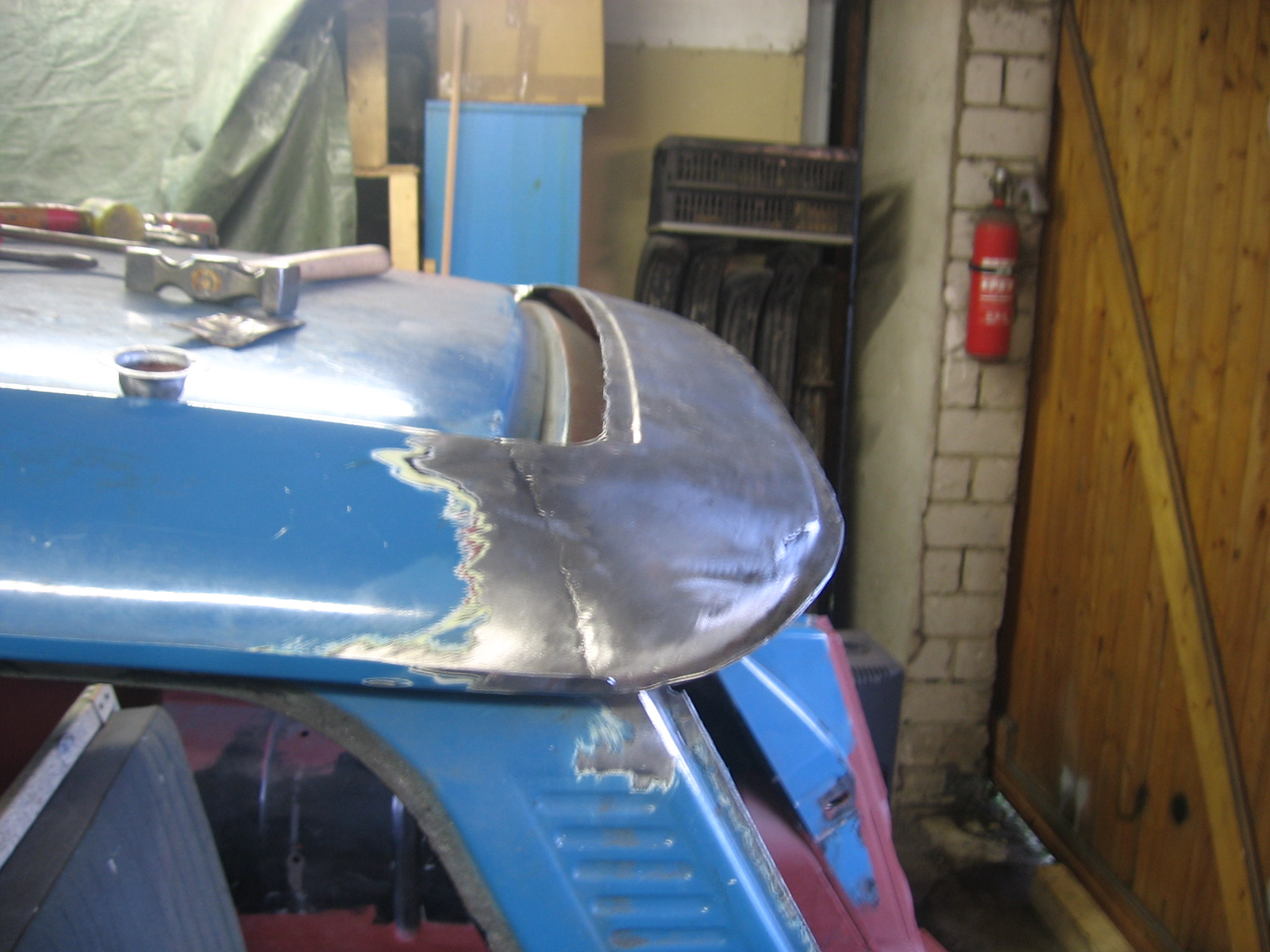

So, Spenderspoiler ist drin. War das eine Frickelei beim anpassen. Die waren doch alle gleich, bei dem Spender stellte sich das umgebördelte nach entfernen von Spachtel und Farbe als U-Profil heraus, das über den Blechstoß gelegt war. Das fehlte bei meinem schon. Den Spoiler hab ich nicht nochmal geöffnet, da man das Deckblech nicht zerstörungsfrei ab bekommt. Ich werde ihn wohl auch mit Fett konservieren. Nun sind an der Karosse alle Rostschäden saniert, 7-Sitzer ist er auch. Beim Schiebedach bin ich noch nicht weiter, ich suche noch die passenden Dichtungen und die Kassette muss dann auch noch saniert werden. Erstmal geht es jetzt an die Anbauteile wie Türen usw. Bis später.

Heute hab ich spaßeshalber mal den Spoiler geöffnet um mir eine Strategie für die Sanierung zuzulegen. Ich hab mittlerweile noch zwei Spenderteile, die allerdings etwas anders aufgebaut sind. Beim jetzigen ist die hintere Kante punktverschweißt, bei beiden anderen (älteren) ist die Kante umgelegt. Aber auch hier wieder das selbe Bild wie an der ganzen Karosse: links Verwüstung, rechts alles gut. Bis später.
