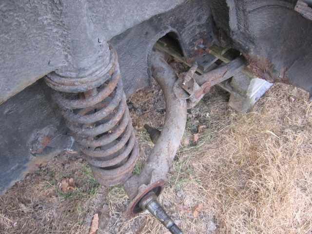

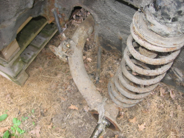

  1. Bilderrätsel für den Fortgeschrittenen Alteisen-Schrauber: Wer findet den Fehler? Bis später.

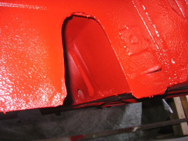

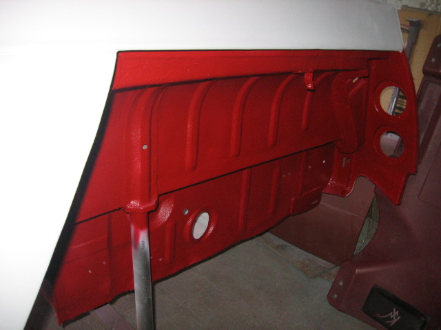

  2. Letztes Update: Nun ist er auch innen rot. Jetzt erstmal alles gut durchtrocknen lassen.

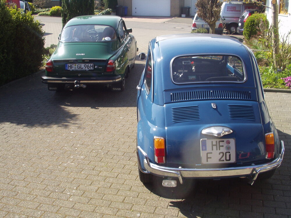

  3. So haben wir das bei unserem Fiat 500 auch gemacht.

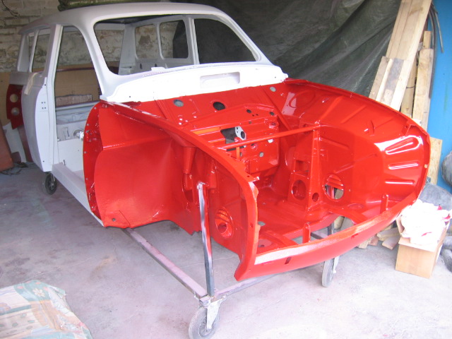

  4. Das ist ein Stoßstangenhorn, die Ecke geht um die Karrosserie herum, ca. 40x40cm und 10cm hoch.

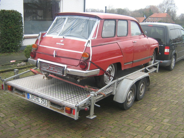

  5. Danke, aber ich hab mittlerweile schon zwei 95 geschlachtet, bei denen war nichts mehr zu retten. An Teilen mangelt es nicht, allerdings, ein paar Sachen suche ich noch z.B. das Blech rechts von der Heckscheibe, die Zierleiste auf der Heckklappe und eine linke hintere Stoßstangenecke. [mention=16]erik[/mention]: Zinnoberrot müsste viel dunkler sein, das ist sollte Torerorot sein. Das gibt es aber auch in vielen Nuancen, je nach Baujahr.
  6. Hoffentlich wird es hinterher nicht zu "knallig". Vom Farbcode sollte es das vom Opferwagen sein. Da waren die hinteren Kotflügel schon mal neu gekommen. Ich muss die mal daneben halten.

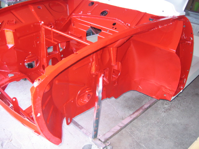

  7. Fortsetzung; Jetzt wird's bunt:biggrin:. Wie angekündigt mache ich jetzt erst mal die Sachen, die ich selbst lackieren kann, fertig. Gestern wars bei uns schön warm und Windstill, also los. Hier das Ergebnis: Das soll R2b sein, sein Vorbild scheint mir deutlich dunkler, oder schon sehr nachgedunkelt. Auf jedenfall kann ich mit dem Ergebnis bis jetzt ganz gut leben, für eine Open Air Garagenlackierung. Bis später

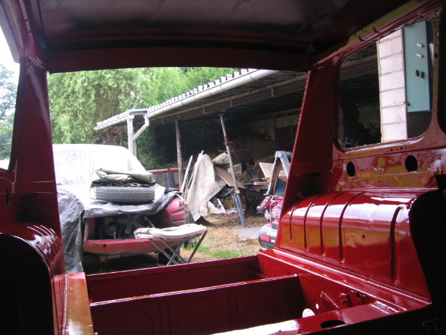

  8. So, nach den ganzen Treffen seit Eisenach ist auch wieder was passiert. Inzwischen sind die Spachtelarbeiten an der Karrosse fertig und nachdem ich mir ein neues Gestell gebaut habe, bei dem der Boden frei ist, sind alle Nähte versiegelt, Steinschlagschutz und Grundierung drauf. Hier noch eins mit den ganzen Farbschichten auf dem Dach. Der gute ist schon zwei mal Blau lackiert worden. Alles bis auf das schwarze abgeschliffen. Ich hab mir jetzt einen Plan für die weitere Vorgehensweise gemacht. Als nächstes wird der Unterboden, Motorraum und Innen lackiert, dann alles gut trocknen lassen wenn wir in Schweden sind. Dann das Fahrwerk überholen ( gestrahlt ist schon alles) und montieren das er rollfähig ist. Karrosse zum Lackierer und anschließend so weit zusammenbauen das er fährt. Dann kann er über den Winter auf der Deele meines Bauern stehen und ich werde mich um die restlichen Teile der Karrosse kümmern. Dies geschied aus Platz und Motivationsgründen. Meine Werkstatt wird langsam zu klein für die ganzen Teile, zumal vor der Tür noch ein 95 zur finalen Zerlegung wartet. Und ich mal wieder was anderes mache möchte als spachteln und schleifenasdf. Bis später.
