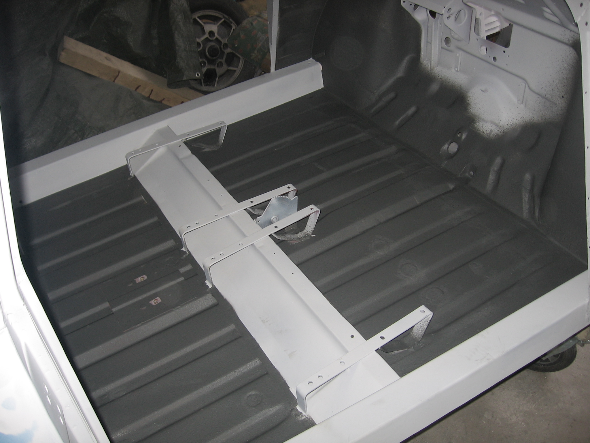

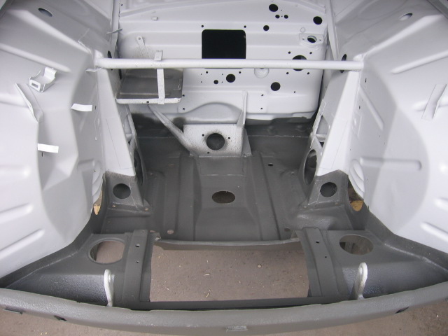

  6. Heute an der rechten Seite die Kleinarbeit zu Ende gebracht und grundiert. Nächste Woche ist Alteisentreffen, da komm ich nicht weiter. Die Flächen mache ich später, da muss ich erst umräumen wegen Platz zur besseren Übersicht. Als nächste kommt die linke Seite dran, da ist noch mehr spachteln und zu schleifen. Hier erstmal der jetzige Stand.

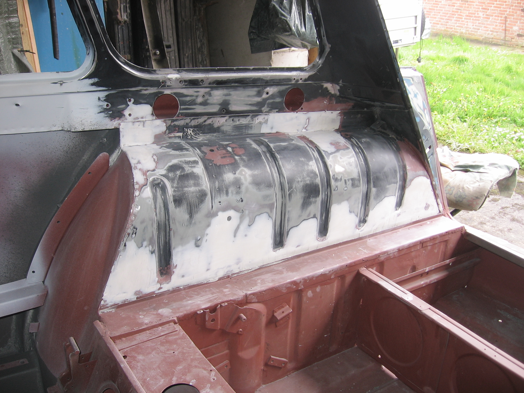

  10. Moin, es geht langsam weiter. Am Vorderwagen sind die Nähte versiegelt und in den stärker beanspruchten Bereichen sowie Radkästen Steinschlagschutz aufgebracht, Ebenso im vorderen Innenraum. Dann alles sowie die Einstiege das erste Mal gefüllert. Hinten bin ich angefangen bis mir das Schleifpapier ausgegangen ist. Durch die ganzen Ecken und Sicken kann man alles mit Hand schleifen. Strafarbeit. Beim abschleifen des alten Lackes hab ich am rechten Seitenteil zwischen Oberfläche und Blech einen Unterschied von stellenweise 1mm gehabt. Mir ist schon bange vor dem Dach, da saßen ja mal die Blaulichter und ein Suchscheinwerfer. Hoffentlich ist da kein Gammel unterm Lack. Bis später

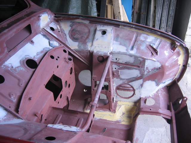

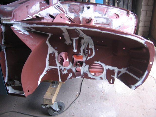

  18. So, inzwischen ist wieder weiter gegangen, trotz viel beruflicher Arbeit. Inzwischen hat er schon mal ein komplettes entgütliges Blech angepasst bekommen. Die Anhängerkupplung hab ich angepasst und alles was zum strahlen muss zusammen gepackt. Heute bin ich dann mit dem spachteln der unzähligen Schweißnähte im Motorraum angefangen. Das ist wirklich nicht bevorzugte Arbeit, man macht den ganzen Tag und sieht Abends kein weiterkommen. Egal, da muss ich jetzt durch. Hier noch ein paar Bilder. Ich hoffe, das ich nächste Woche die Nähte am Vorderwagen versiegeln kann und das ganze grundiert kriege.Das Wetter ist ja langsam ganz gut für sowas. Bis später.
