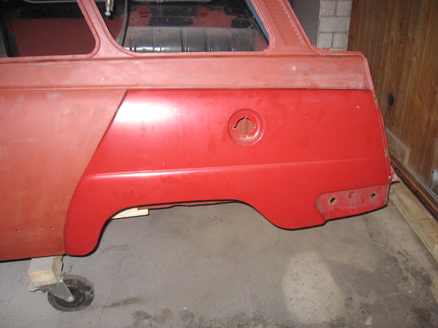

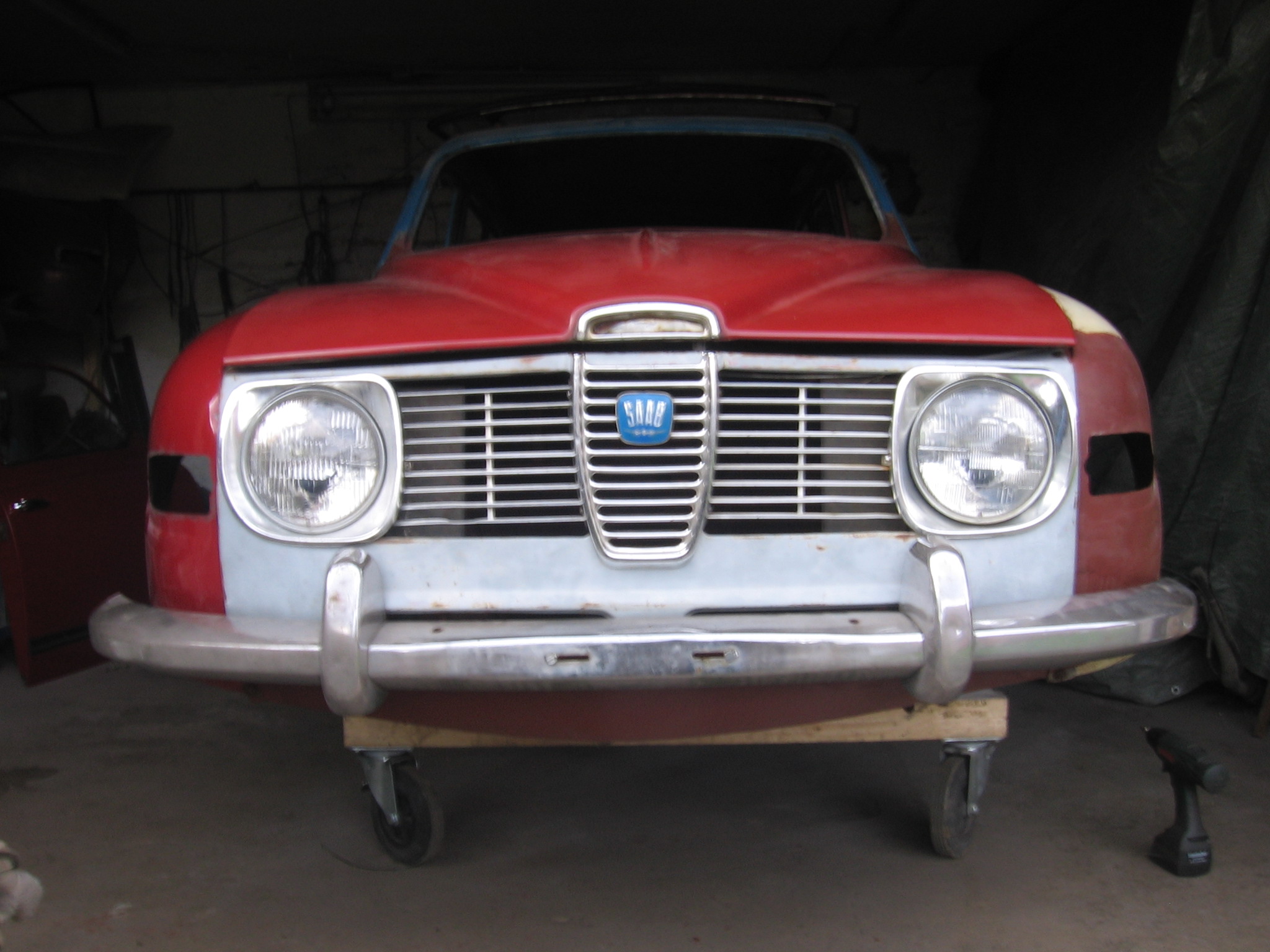

  17. Ich bin inzwischen ja beim aufarbeiten und anpassen des restlichen Blech´s. Vor der ganzen Spachtelei will ich den 95 einmal ganz mit allen Hauben, Türen, Kotflügeln und Stoßstangen zusammen bauen.Sieht stellenweise schon wieder nach Auto aus. Ist alles erst noch lose zusammengesteckt und nichts eingestellt. Aber macht schon mehr Spaß beim Tür öffnen als ein Blick auf Rost.

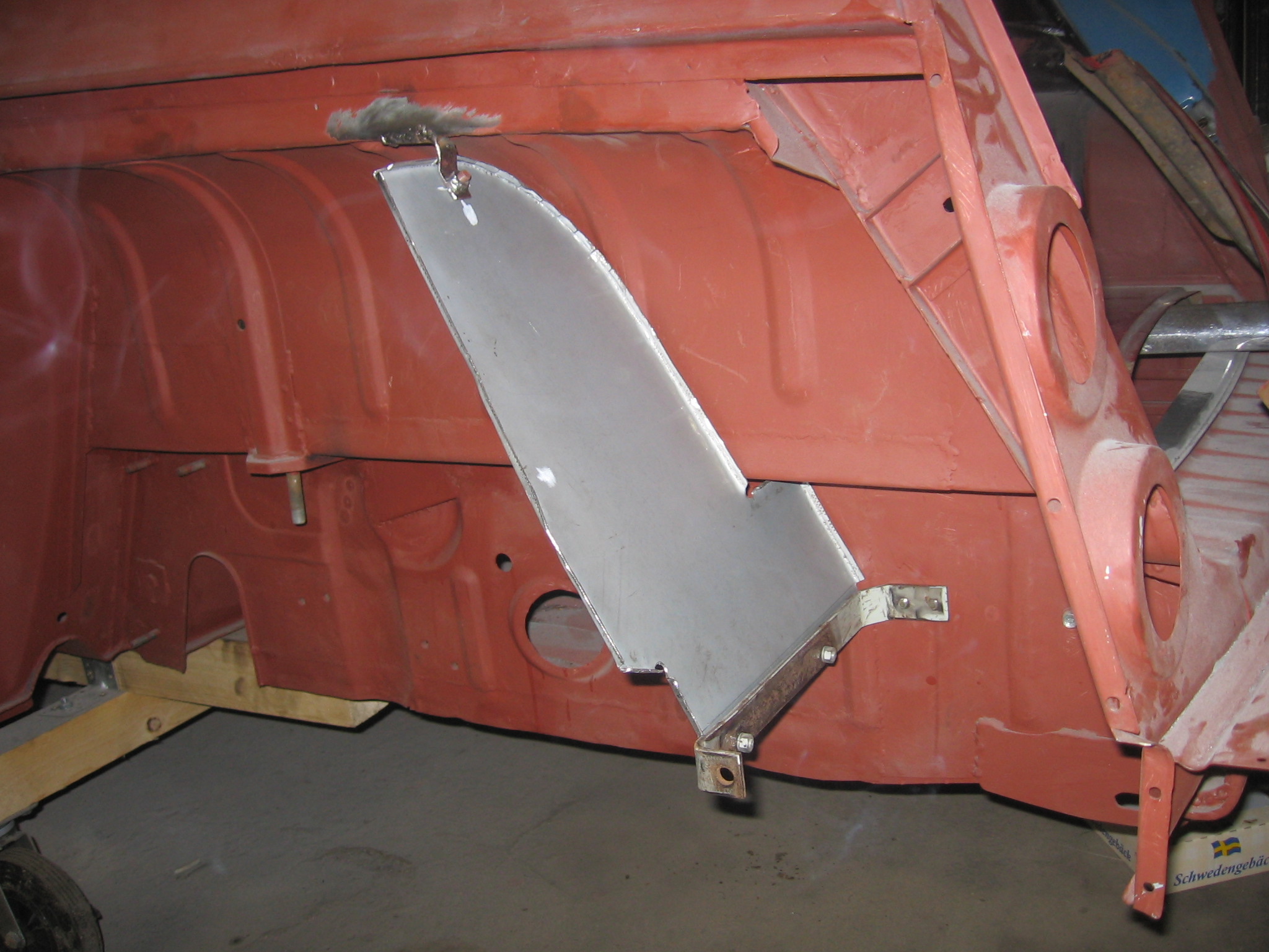

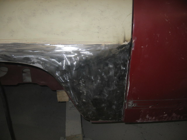

  22. Im Augenblick geht es nur in kleinen Schritten voran. Beim linken Kotflügel musste die hintere Ecke auch noch austauschen wegen Reparaturpfusch. Dann hab ich noch hinten einen neuen "Innenkotflügel" gebaut aus 1,5mm Blech. Und die neuen Wagenheberaufnahmen angeschweißt. Bis später.

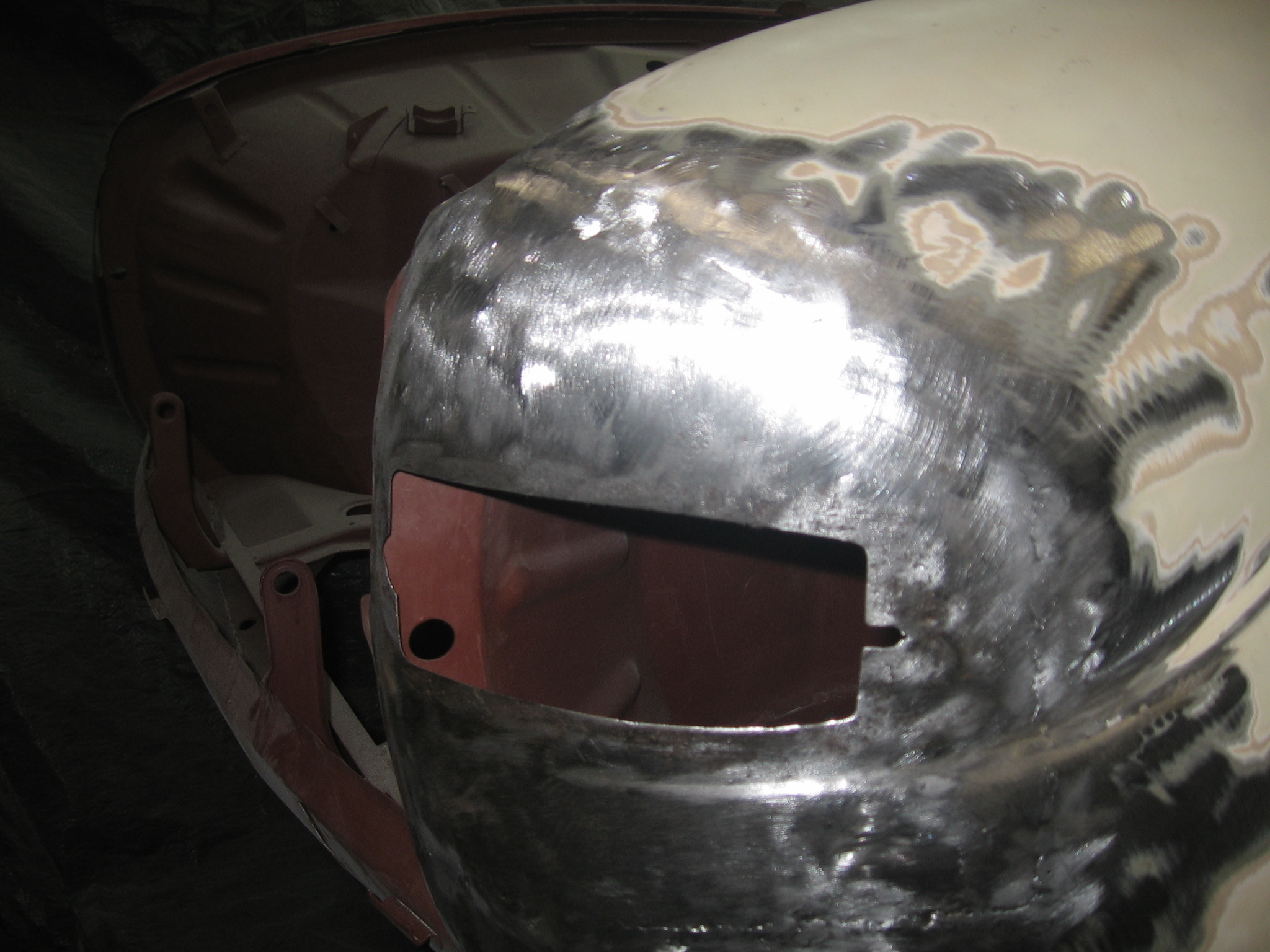

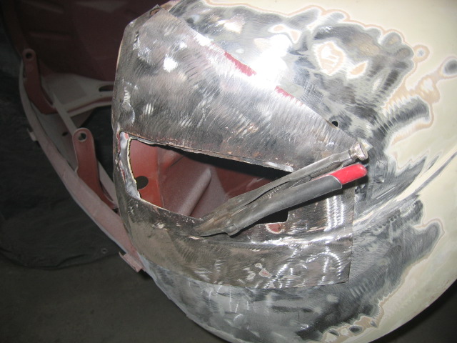

  25. Gestern wollte ich eigentlich nur mal ein bisschen aufräumen und Platz schaffen. Dann sind mir die Kotflügel in die Hände gefallen. Vorne rechts und hinten hab ich neuwertige, nur vorn links brauchte ich noch was gutes. Da hatte ich vier Stück, davon einer GFK. Ein guter wurde mal auf große Blinker umgebaut, wobei ich mich immer noch Frage warum man dafür schweißen muss. Bei meinem 96 musste ich nur 2 Löcher bohren. Bei dem hier wurde gleich die Sicke untern Blinker eingeebnet. Egal, aus einem anderen, der um den Blinker noch gut war die Ecken großzügig herausgeschnitten und eingepasst. Bei dem Wetter im Moment kriege ich das zweite Opferteil nicht weiter zerlegt(steht draußen), die Stoßstange hinten ist auch tricky abzubauen, besonders wenn alles festgerostet ist. Bis später.
