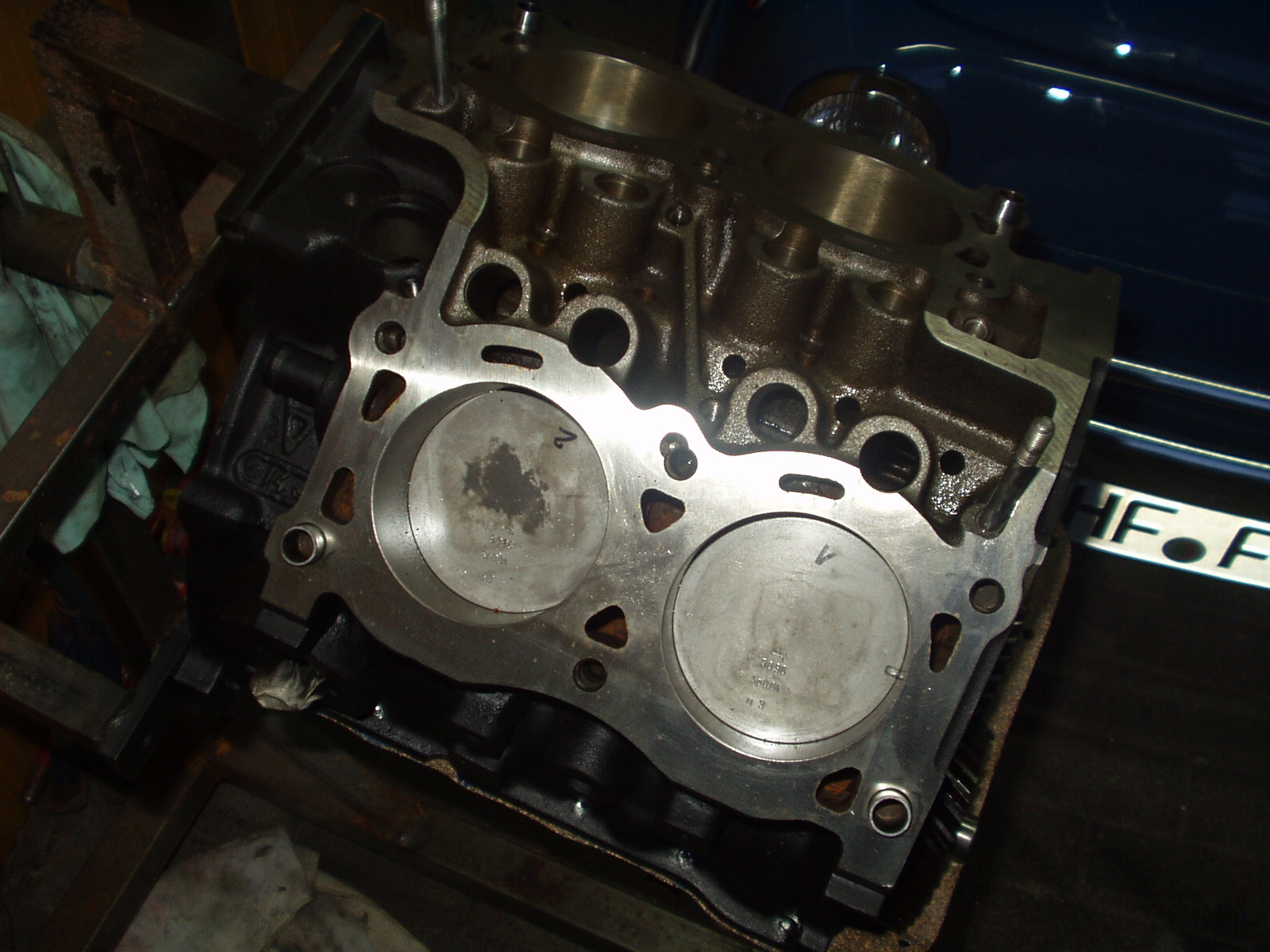

  13. Ich vermute, der Motorenbauer hat sie wegen der Deachsierung so gekennzeichnet. Kann man wegen der Aufschrumpfung ja nicht eben mal umändern.
  14. Ich hab ein Bild von meinem Motor gefunden, wenn ich es richtig lese 0,04mm. Man sieht auch die Kerben für die Einbaurichtung.1700 HC. Deachsierung hat unser Fiat 500 auch.
  15. Meiner Meinung ist die Aussage des Motorenbauer kompletter Humbug. Die Reinigung wird wohl als erstes durchgeführt (so war es jedenfalls bei meinem), während der anschließenden Bearbeitung und Montage wird der Motor so oft gedreht, das sämtliche Reste von irgentwas heraus sind.
