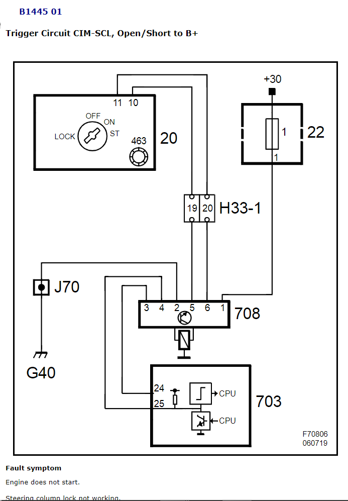

  1. Update: Habe mir das Auto, wie vorgeschlagen vom ADAC nach Hause schleppen lassen und mich auf Fehlersuche begeben... Leider war in den letzten Tagen nicht so das Wetter für Autoreparaturen im Freien. Trotzdem habe ich es bis jetzt mit verschiedenen Tricks schon geschafft, wieder "Licht" ins Cockpit zu bekommen, die Fehler über ESID auszulesen und den Motor zum laufen bekommen. Ein Fahrversuch endete allerdings Schon direkt vor der Hoftür, da es mir die Sicherung vom CIM/ ISM durchhaut. (Steckplatz 2) Jetzt würde ich gerne, bevor ich die Kiste dann doch zum CIM tauschen in die Werkstatt bringe, alle anderen Fehlermöglichkeiten ausschließen. z.B. Ein Fehler ist: B144501. Hier steht etwas von Kurzschluss, was die durchbrennende Sicherung erklären würde. (siehe Bild) Um hier weiter zu kommen, bräuchte ich jetzt einen Schaltplan mit Angabe der Kabelfarben und Benennung der Bauteile (z.B. Bild Nr. 703 / 708) Hat hier jemand einen Schaltplan für mich, bzw. kann mich anderweitig aufschlauen?? Gruß, Tino.
  2. Hallo zusammen, Heute auf dem Heimweg ging schlagartig der Motor aus und ich habe es gerade noch so in die Haltebucht einer Bushaltestelle geschafft. Scheinbar ist die Elektrik tot und ich kriege auch den Zündschlüssel nicht mehr in die Lock-Position zum abziehen. Leider finde ich irgendwie nichts zu diesem Thema hier im Forum. Der Zündschlüssel läßt sich zwar noch von off auf on und auch auf Anlassposition drehen, aber das Cockpit bleibt bis auf den Kilometerzähler dunkel. Ich habe schon die Batterie geprüft, Starthilfe versucht und auch mal für 20 min abgeklemmt. Das hat aber alles keinen Einfluss auf das Zündschloß. Zündschlüssel geht einfach nicht raus. Da der Saab immer noch in der Haltebucht steht (für den Bus ist immer noch genug Platz), wäre ich für schnelle Vorschläge zur Problemlösung dankbar. Gruß, Tino

  10. Leider ist es auch bei anderen schon vorgekommen, das nach so einer Reinigungsaktion gar nichts mehr ging. Das war übrigens der Grund, warum ich mir gleich ein neues Zündschloss für ca. 100€ gekauft und eingebaut habe. (Aktuell gibt's bei Schwedenteile für 137€ nen Reparatursatz) Was dein Licht angeht, vermute ich eine Fehlfunktion im CAN-Bus . Über das CIM geht die Lichtsteuerung, glaub ich, nicht. Ich weiß ja nicht , wie du das Zündschloss gereinigt hast. Vielleicht hast du ne Lötstelle zerstört, vielleicht reicht auch einfach etwas Kontaktspray, um es erst einmal wieder hin zu bekommen.... Ich würde auf alle Fälle ein neues Zündschloss bestellen, bevor ich irgendetwas anderes probiere...
