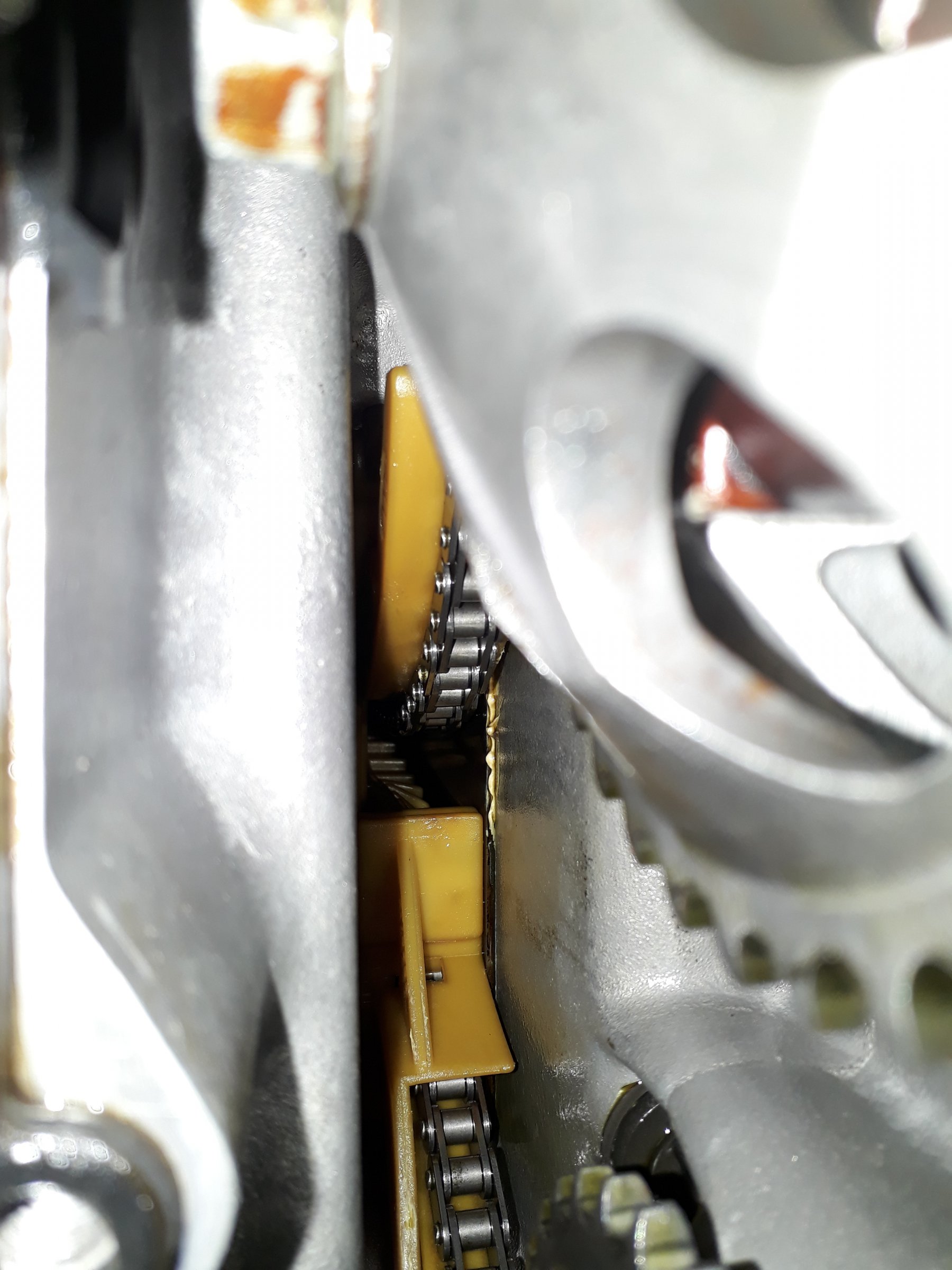

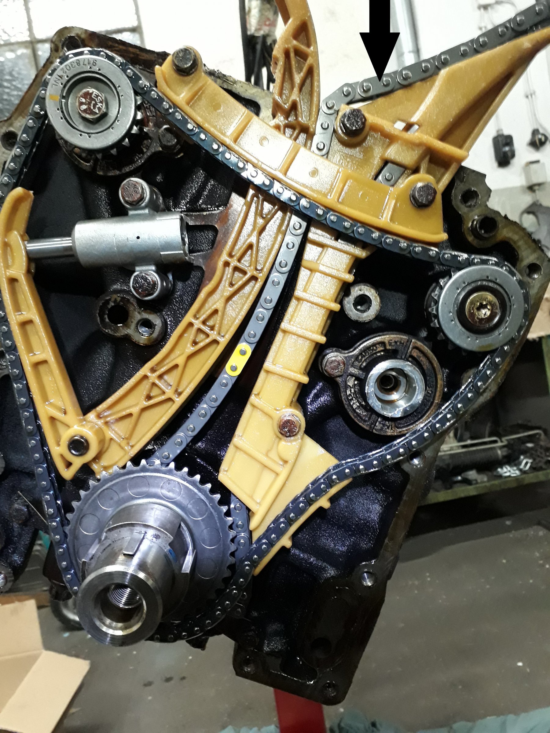

  18. Spanner sieht man doch jetzt....und dein Handy hat kein Längenauswertungsfunktion per Laser? Versuch mal die englische Anleitung: http://www.saabwiki.info/index.php?title=NG_900/9-3_Timing_Chain_Tensioner Mit ca. 90 Minuten hast Du die ausgefahrene Länge. Gutes Gelingen!
  19. Forum Suchfunktion schon bekannt? Die Kette dehnt sich und wird vom Kettenspanner ausgeglichen bis er nicht ausreichend Federkraft übertragen kann, dann wird's langsam laut. Ausdehnung der Kette misst Du dann am ausgebauten Spanner, siehe hier: https://www.saab-cars.de/threads/9-5-vor-dem-export-gerettet-was-muss-gemacht-werden.65064/#post-1265561 Vom Photo 2 sehe ich nix gravierendes, was Du siehst ist auf meinem 2. Bild mit Pfeil angedeutet. Da wir nicht durch die Kette photografieren können, sieht alles weiter unten etwas schief. Die Gleitschiene kann durch die 2 Schrauben eigentlich keine Schräglage haben. Evtl. auf die Schiene fokussieren mit dem nächsten Bild. Hier als Vergleich:
  20. Mein Beileid zur Panne. Foto? Ich hoffe sehr, dass Du das Auto nicht mehr bewegst. Es kann deutlich schlimmer kommen wenn die Kette sich verabschiedet. Kannst Du erkennen warum die Kette Schieflage hat? Evtl. hat eine Laufschiene sich gelöst? Willst Du den Wagen in eine Werkstatt aufgeben, dann kenne ich deutlich kleinere Preise: 1.300 Saab Lobinger südlich von Heilbronn, nicht gerade in NRW aber die 2 Riesen sind sehr hochgegriffen. Da wäre noch eine Woche Urlaub in der Gegen drin. In Eigenregie kriegst die Teile für ca. 700 von den üblichen Lieferanten. Gruß ausm Odenwald

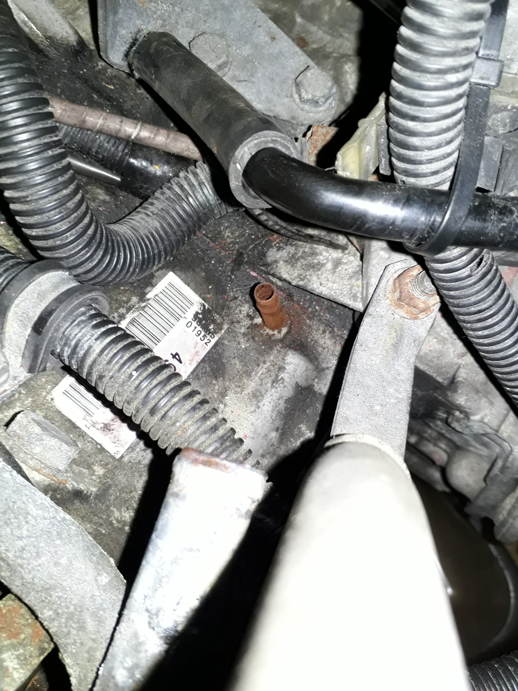

  23. [mention=800]patapaya[/mention] : Danke für...das. Anscheinend habe ich die "soft amp" Batterie, die keine Entlüftung braucht... bin genauso orientierungslos mit deinem 2. Bild. Du hast es vom unten aufgenommen, zwischen Kühler und Batterie, oder? Ist der Schlauch abgezogen oder ein weiterer der einseitig angeschlossen ist? Aber jetzt zurück zu meinem Problem: gehört da ein Schlauch auf dem Getriebestutzen, und wenn ja wohin soll er angeschlossen sein. Hat jemand evtl. ein Explosionsbild vom Ersatzteil-Lieferant mit abgebildetem Schlauchverlauf?
  24. weder vom Handy noch von der Festplatte werden gif/png/ hochgeladen.... OK, nimm die Wand weg, klappt!) Also der Stutze ist ca. 8mm Aussendurchmesser, liegt ca. 30mm rechts von der Befestigungsschraube für das Rohr des ATF Peilstabs. Der Schlauch ist wie ein Unterdruckschlauch, siehst jetzt aufm Bild unterm Kabelbinder. Deswegen dachte ich der könnte zum Bremskraftverstärker oder sonst einer Vakuumquelle hin gehören. was für'n Ding? Mach mal bitte ein Photo von deiner Batterieentlüftung und dann weiss ich das: 1. es die gibt und was das ist 2. das Photo-Hochladen doch für Auserwählte geht
  25. Hallo Forum, bei dem Rückbau des Antriebs ist mir diesen Stutzen aufgefallen, der hat einen Schlauch angeschlossen der unter den Kühlwasserbehälter führt und endet im Motoraum, also ohne Anschluß. Kennt einer der Automatik-Kenner hier wo der Schlauch enden soll und wozu ist er gut? Danke & schönes WE verflixtes hochladen der photos klappt schon wieder nicht....versuche es später
