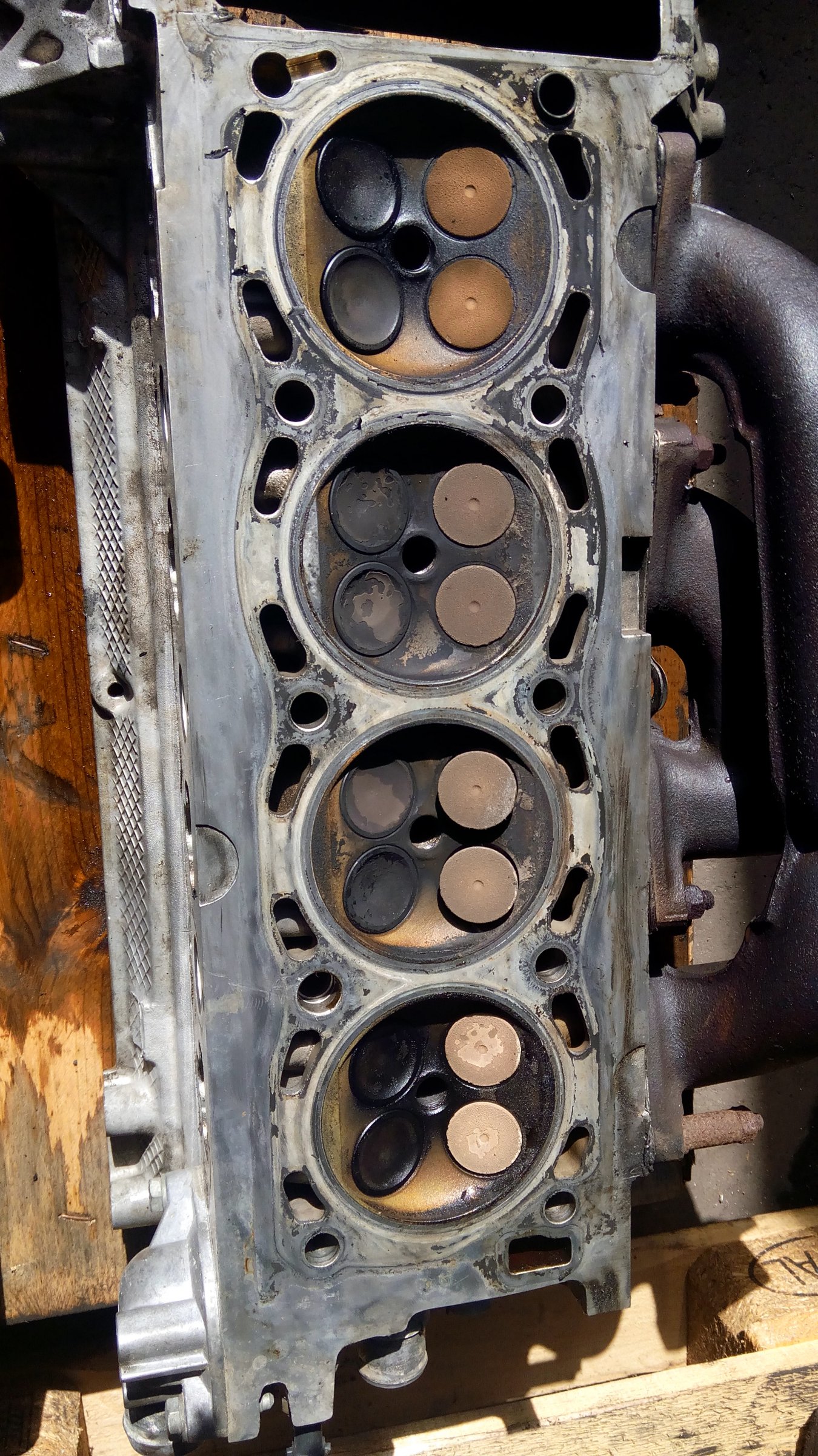

    letztendlich es ist egal das auto hat motorschaden, kunde hat sich Volvo gekauft, und jetzt freut sich der altmetall händler einen saab weniger aud die starssen........ das ist leider der zweite für die letzte 4 wochen, einer konnte ich retten, jetzt lebt er weiter mit einen"amerikanischen" Herz, wenn auch als 2.0liter Aero kaum zu glauben , der war aber "nur" vom gutes Tuning gestrorben hier 2 bilder, was einen schlecht geschriebene software machen kann, der Tunung meister stammt aus Nord Deutschland bitte DSpezial und Sacid vom kommenare abzusehen. Danke im Voraus

    Gester ist mir diese "meisterleisung" zugelaufen Wer war der Ratgeber ? Soll jemand von hiesige forum sein... Keine sorge, der Motor ist kaputtgegangen Zugleich, gilt als Warnung selbsternannte Saab profis zu vertrauen

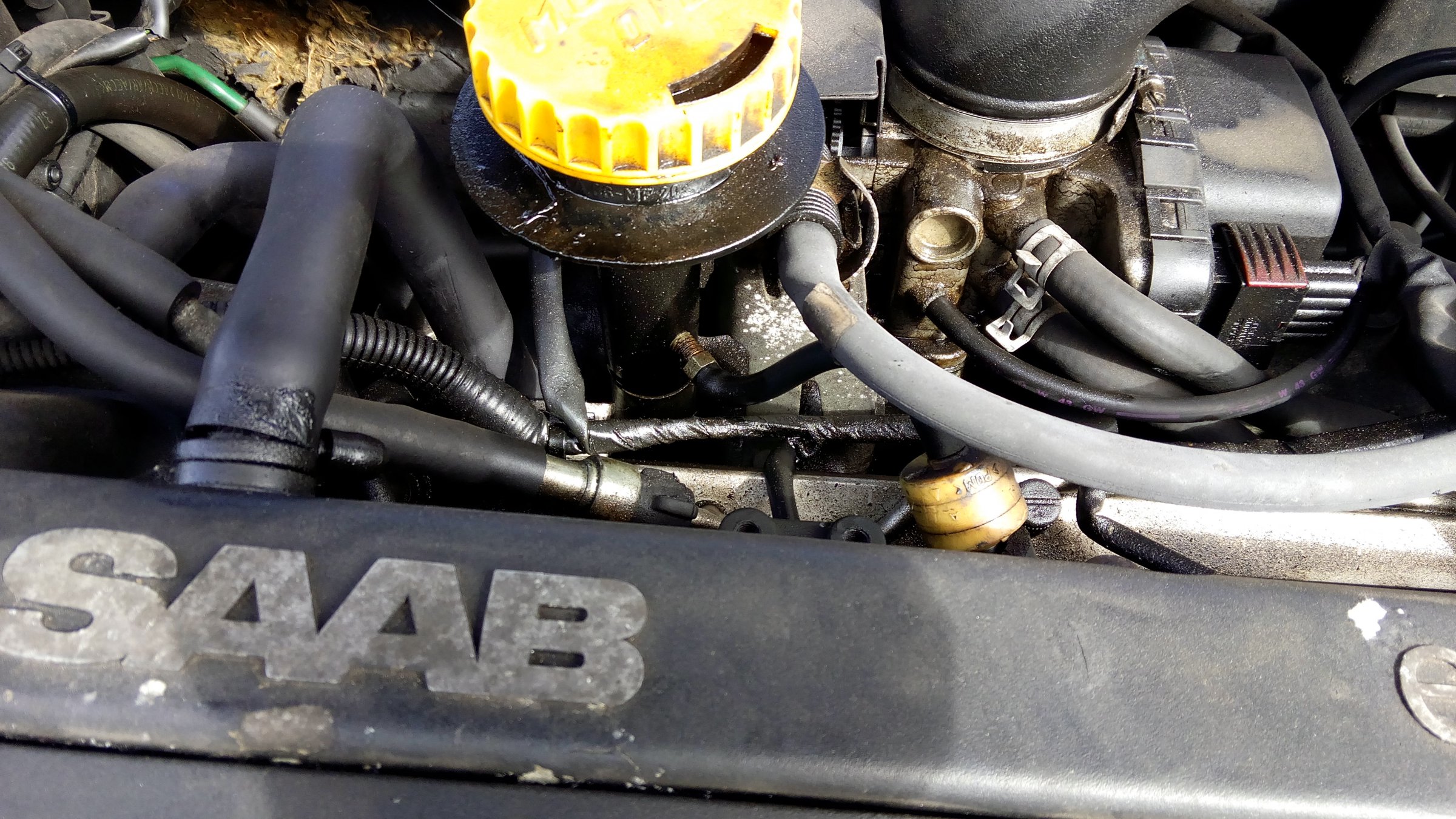

  21. Teilenummer: 55561200 - Kit PCV6 55560412 - Schlauch 55560445 - Schlauch 9399973 - Ventil
