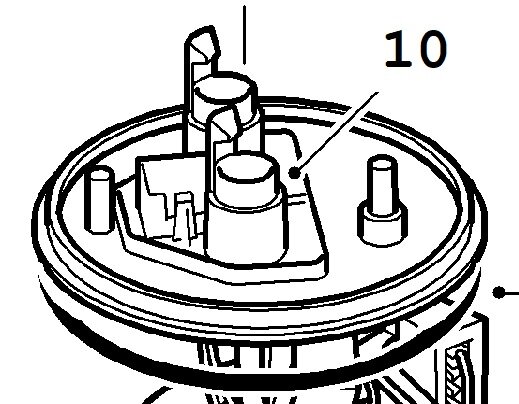

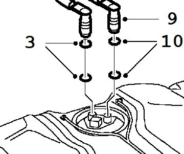

Benzinpumpe Saab 93A, Reparatursatz oder andere Pumpe
Nachdem der 93 jetzt ein halbes Jahr stand dreht der Anlasser nicht mehr (wird gerade ausgebaut) und die Benzinpumpe fördert nicht mehr. Spannung liegt überall an un den Anlasser hatte ich schon einmal in Arbeit. Mehr Sorge macht mir die Benzinpumpe. Sie ist noch komplett dicht, der Filter ist sauber. Sie scheint intern ein elektrisches Problem zu haben. Bevor ich sie jetzt zerlege habe ich zwei Fragen: Gibt es noch Reparatursätze dafür? Gibt es eine andere Pumpe mit modernem Innenleben aber annähernd altem Gehäuse? (Den Spannungsregler z.B. gibt es ja von Bosch als Nachbau). Unter der Teilenummer 7124944 finde ich leider nichts mehr.

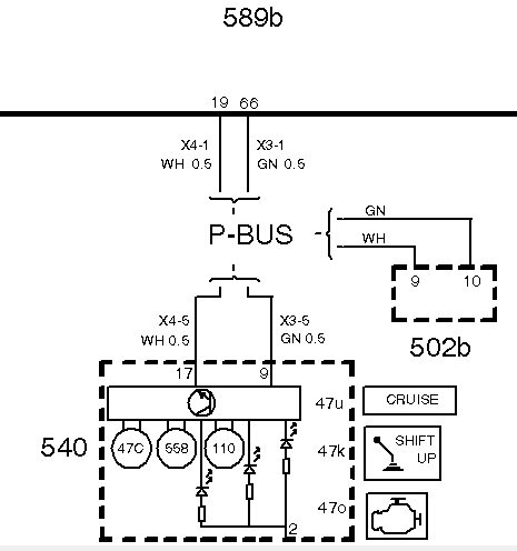

Anbei der Schaltbildauszug vom 9-3: 589b: Trionic 7; 502b: TCS; 540 Hauptinstrument Hier die Anleitung für den 9-5, die Modelle sind in dem Punkt baugleich: How To P-Bus OBD2 socket on a 9-5 Vector with TCS.pdf
