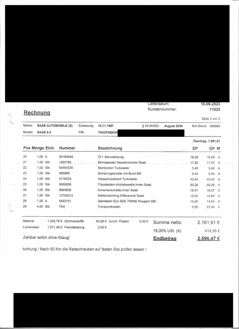

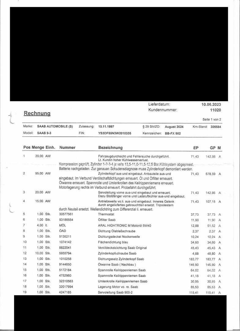

Also ich meine, das war die richtige Rechnung aus 2023 damals, was gemacht wurde, siehe Rechnung :) also 2600€ damals... Sind eben auch fast drei Jahre...

Rechnung finde ich bedeutend zu teuer.
Ich meine vor knapp 10 Jahren hätte meine ZKD um die 1100€ gekostet.
Angenommen es wurde alles, was auf der Rechnung steht gemacht und war auch gerechtfertigt....wirklich zu teuer? Weshalb?
Wenn ich die von @Holofernes gepostete Rechnung richtig lese, sind in den Kosten weit mehr Arbeiten als die neue ZKD enthalten.
Nur den Betrag zu lesen führt daher in die Irre.

Wenn ich die von @Holofernes gepostete Rechnung richtig lese, sind in den Kosten weit mehr Arbeiten als die neue ZKD enthalten ...
Alles was beim Tausch der ZKD zusätzlich steht muss sowieso gemacht werden, wenn man es ordentlich macht und nicht pfuscht.
Bei 6 Min pro AW wären es dann 9,5h, also 4h über Vorgabe.

Richtig, daher meine ich ja, wenn die Arbeiten gerechtfertigt...

Dankeschön, allerdings, ich hab einfach die ganze Rechnung eingestellt 😁🫣

Auch z.B. Ölwanne erneuern?
