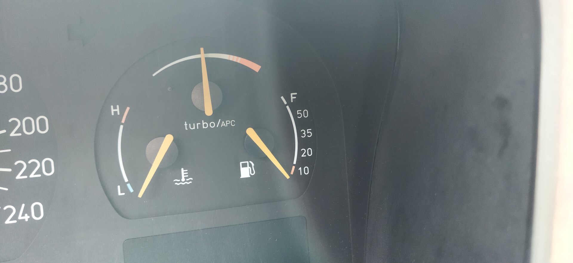

  3. rpe 9000 hat auf Hasenbiker's Thema geantwortet in 9000
    Ich habe das heute mal getestet. Wenn man den Lichtsensor im Bordcomputer unten links neben dem "R" abdeckt, denn geht die Helligkeit der LCD-Anzeige am Bordcomputer und der EDU gleichzeitig runter. Also sind die drei Birnchen nur für die Hintergrundbeleuchtung und werden mit dem Rest der Instrumentenbeleuchtung geregelt.

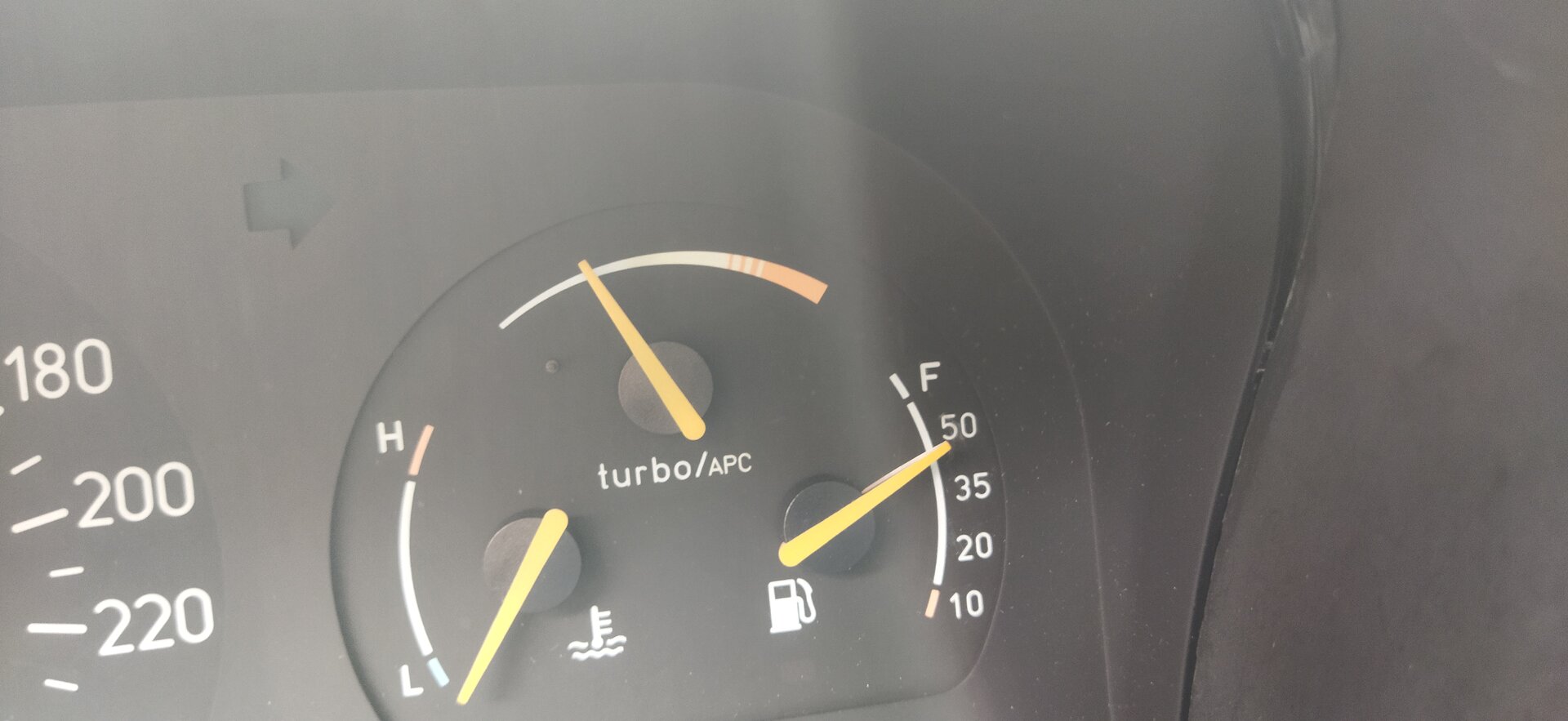

  4. rpe 9000 hat auf Hasenbiker's Thema geantwortet in 9000
    Zu eurem Glück musste ich jetzt doch mal auf den Dachboden und da lag ja auch das Kombiinstrument. Also hier sind einige Bilder und ich hoffe doch, dass wir von dem Display in der Mitte sprechen, das ist der schwarze Kasten der unten an das Kombiinstrument angeschraubt ist. Wenn noch mehr gebraucht wird, dann bitte melden, bevor ich das Teil wieder aufräume.

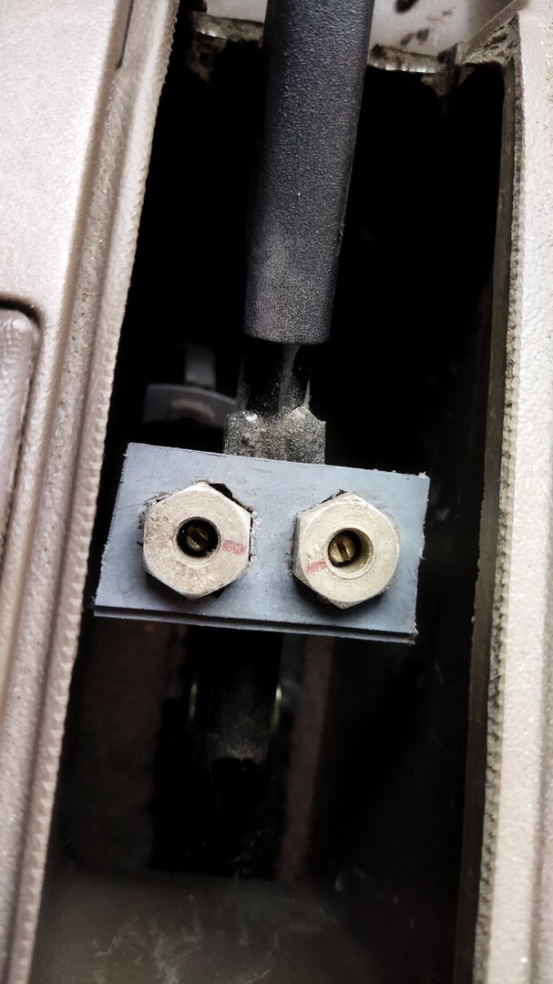

  12. Ich zeige euch jetzt mal eine von meinen angewendeten Selbstbau-Lösungen. Dann noch eine Markierung oben auf die Schraubenköpfe und das sollte mehr als ausreichend sein. Ich würde auch kein Loctite oder eine andere Schraubensicherung verwenden die auf das Gewinde kommt, denn das Bild allein sollte schon als Begründung ausreichend sein. Wie will man bei den tiefsitzenden Schlitzköpfen denn vernünftig dagegenhalten, wenn man hier mal was verändern oder austauschen muss? Vom Hersteller wurde das ja auch nicht gemacht.
  13. Die fehlende Muttersicherung am Handbremshebel habe ich einmal mit einem passenden und stabilen Stück Kunststoff zurechtgeschnitten, dass ich mir aus diesem aufgeschäumten Verpackungsschutz angefertigt, und dann einfach in den Zwischenraum der beiden Muttern mit etwas Spannung geschoben habe. Es geht ja nur darum, dass sich die Muttern nicht einfach durch die üblichen Minivibrationen von alleine bewegen und die Längeneinstellung des Seilzugs verändern wird. Alternativ könnte man auch aus Hartkunststoff oder einem anderen Material was Passendes bauen. Das Original macht ja auch nichts anderes, als ein Lockern der Mutter zu verhindern und ist da auch nur aufgesteckt.

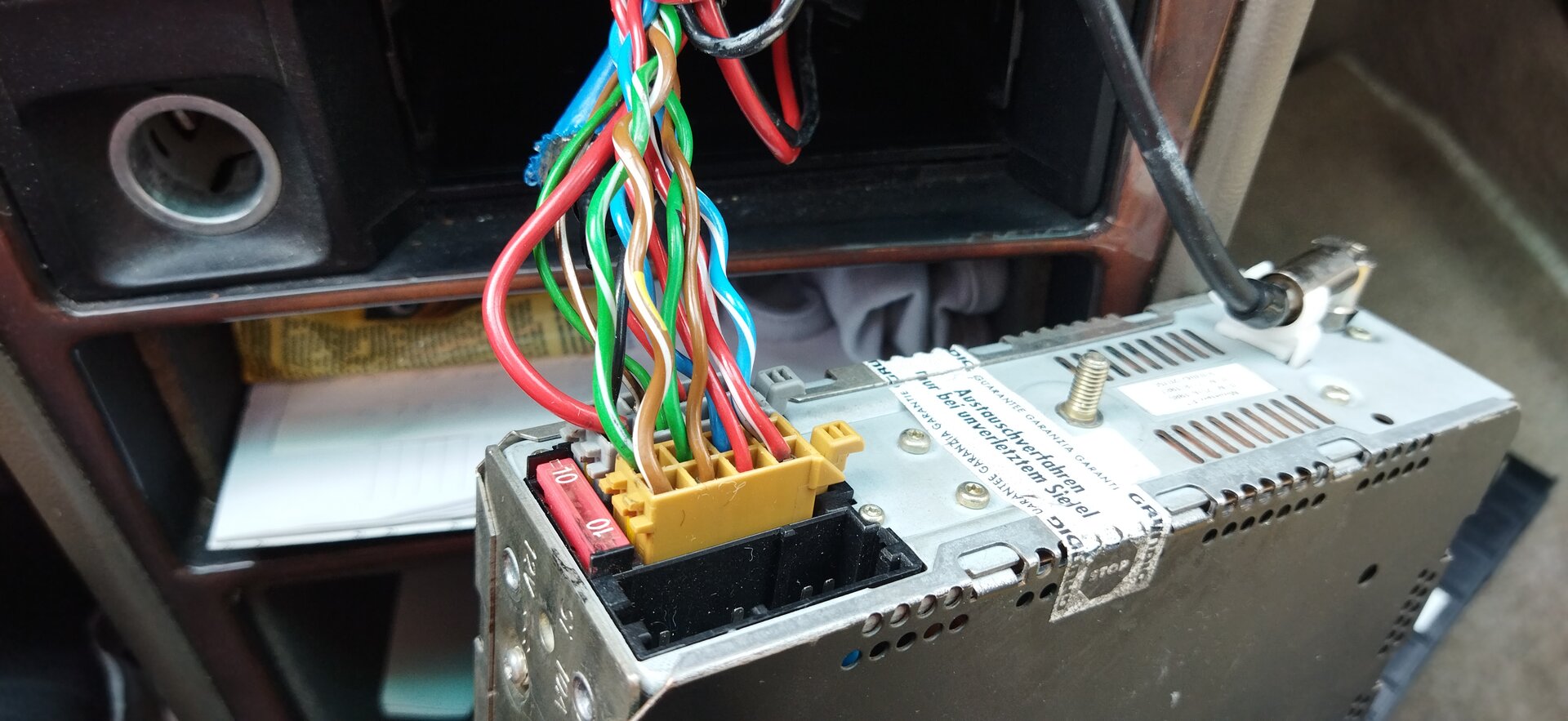

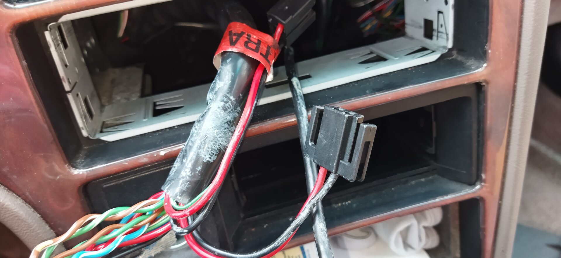

    Ich vermute mal, das der Wagen gebraucht gekauft wurde. Bei mir hatte der Vorbesitzer noch einen CD-Player und ein Autotelefon verbaut, aber vor dem Verkauf beides wieder entfernt. Was bleib, waren die Stromzuführüngen und die isolierten Kabelenden. Das könnte hier auch der Fall gewesen sein. Der Zigarettenanzüder ist ja schon fabirkseitig verkabelt und vorhanden. Da kommt die Stromzufühung unten aus der Mittelkonsole.

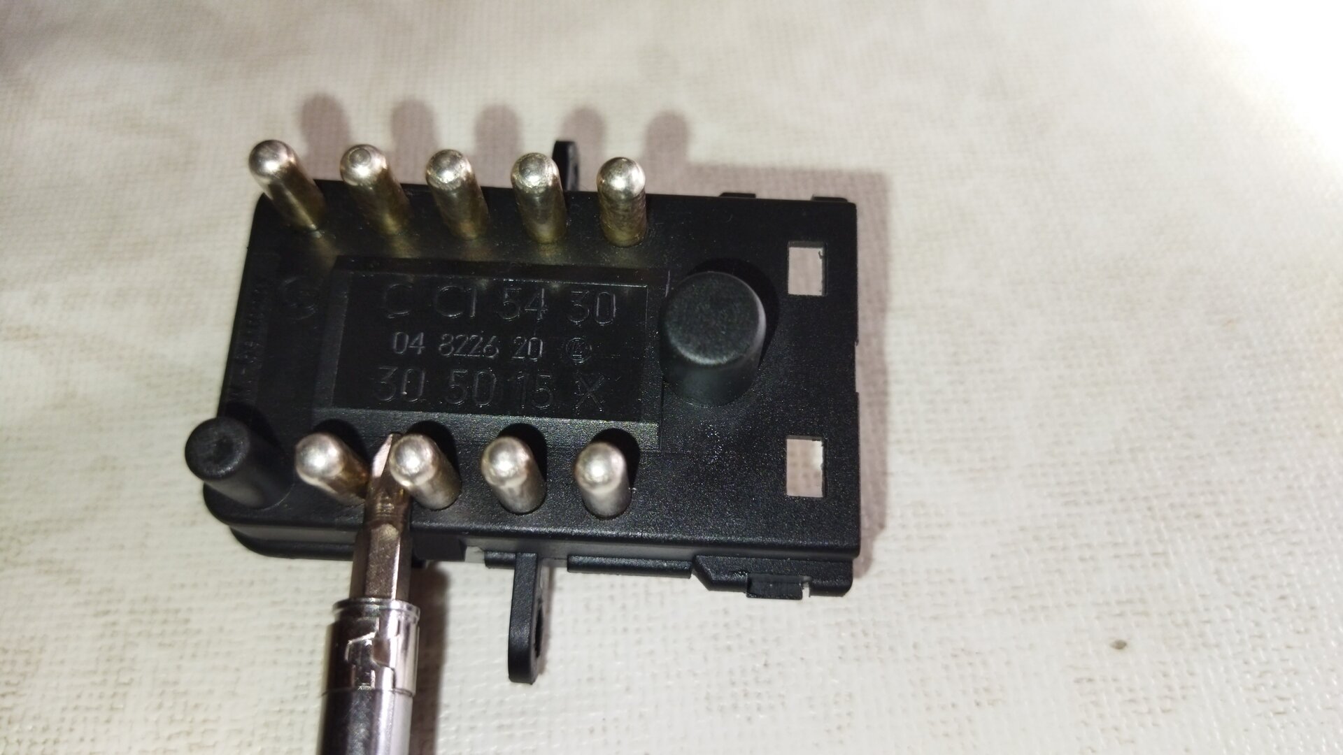

  17. rpe 9000 hat auf Hasenbiker's Thema geantwortet in 9000
    @dick-tracy hast du schon mal vesucht, ob du am verschmorten Kabel oder den vorderen Steckern eine Stelle erkennen konntest, wo hier der Kontakt zu einem stromführenden Kabel stattgefunden hat und dann die Gegenstelle suchen konntest. Bei der Stromstärke müsste man zumindest einen kleinen Kontaktpunkt sehen können. Du hattest ja geschreiben, dass der Zündschlossschalter erst vor einem Jahr ersetzt wurde. War der neu oder kam der aus einem zerlegten Fahrzeug? Auf jeden solltest du bevor der Wagen wieder auf die Straße gehen darf, die genaue Ursache feststellen.
  18. rpe 9000 hat auf Hasenbiker's Thema geantwortet in 9000
    Die Funktion vom Lampentest bzw. Nichtfunktion wirst du spätestens beim nächsten TÜV-Termin zu spüren bekommen. Denn damit testet der Prüfer, dass eben alle Warnlampen noch gehen und nicht auf irgendeine Weise deaktiviert wurden.
  19. rpe 9000 hat auf Hasenbiker's Thema geantwortet in 9000
    Für mich sieht es so aus, als ob das verschmorte Kabel das Schwarze war das von Pin C nach oben zum Massesammelpunkt im Bereich des Lautsprechers geht. Das kann man dann auch gut durchmessen bzw. relaiv leicht ersetzen.
  20. rpe 9000 hat auf Hasenbiker's Thema geantwortet in 9000
    Das kommt darauf an, wann dieses jetzt offene liegende Kabel verschmort ist. War es bevor der Pannenhelfer an dem Stecker werkelte, dann bin ich voll bei euch. Aber das kann ich/man aus der Beschreibung eben nicht eindeutig herauslesen. Ich habe es so verstanden, dass er den Stecker ausgepinnt hat, ohne dass die Batterie getrennt war und dann der Kurzschluss entstanden ist. Dafür reichen ja wenige Sekunden aus, um den Mantel so aufzuschmelzen, spreche da leider aus Erfahrung am Lichtschalter. Wichtig ist aber, dass man hier den Grund für den Kurzschluss findet und der abgebrannte Teil des Kabels fachmännisch ersetzt wird. Hat jemand einen Wert, wie viel Ampere dort über die 30 fließen?

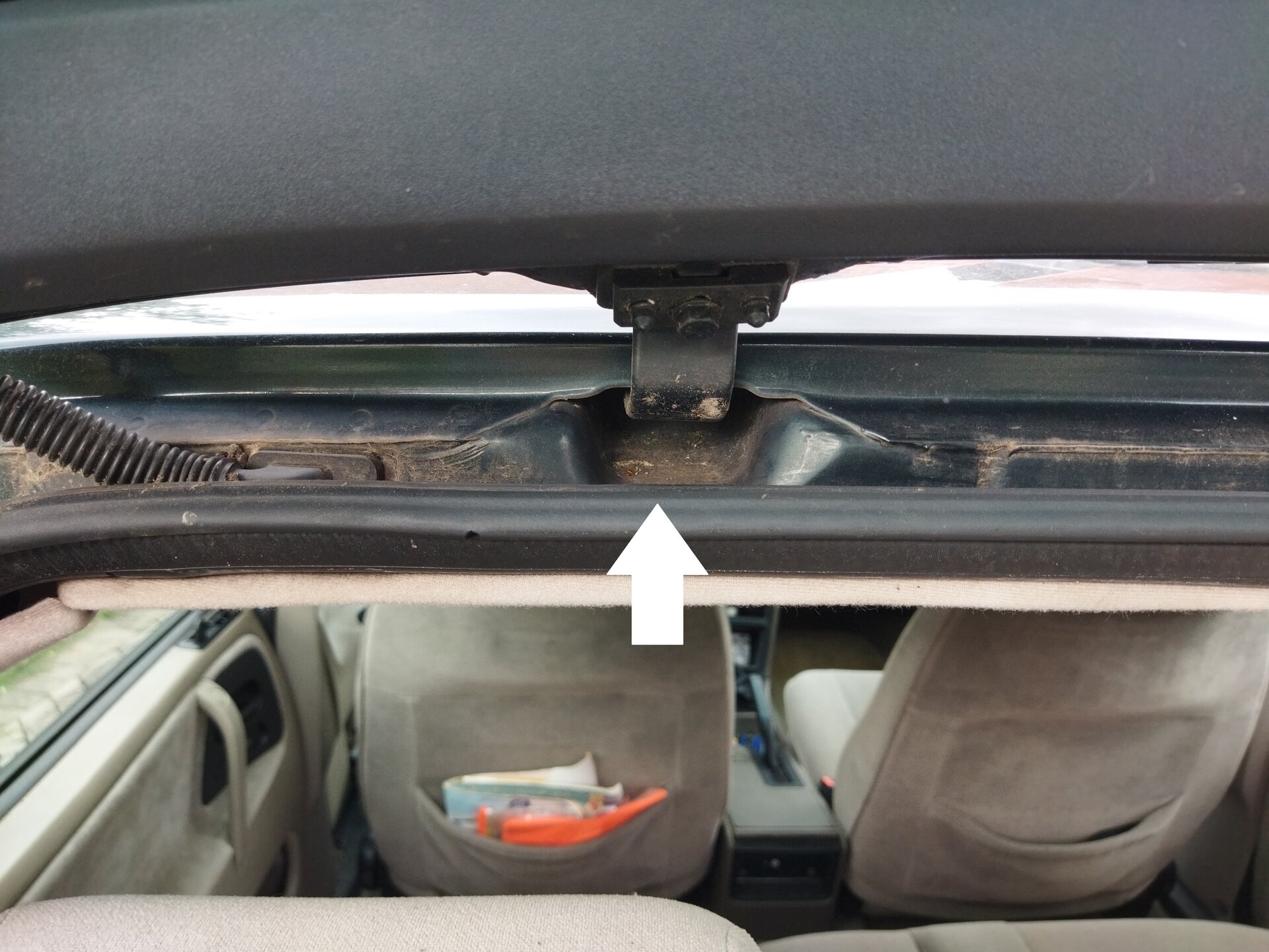

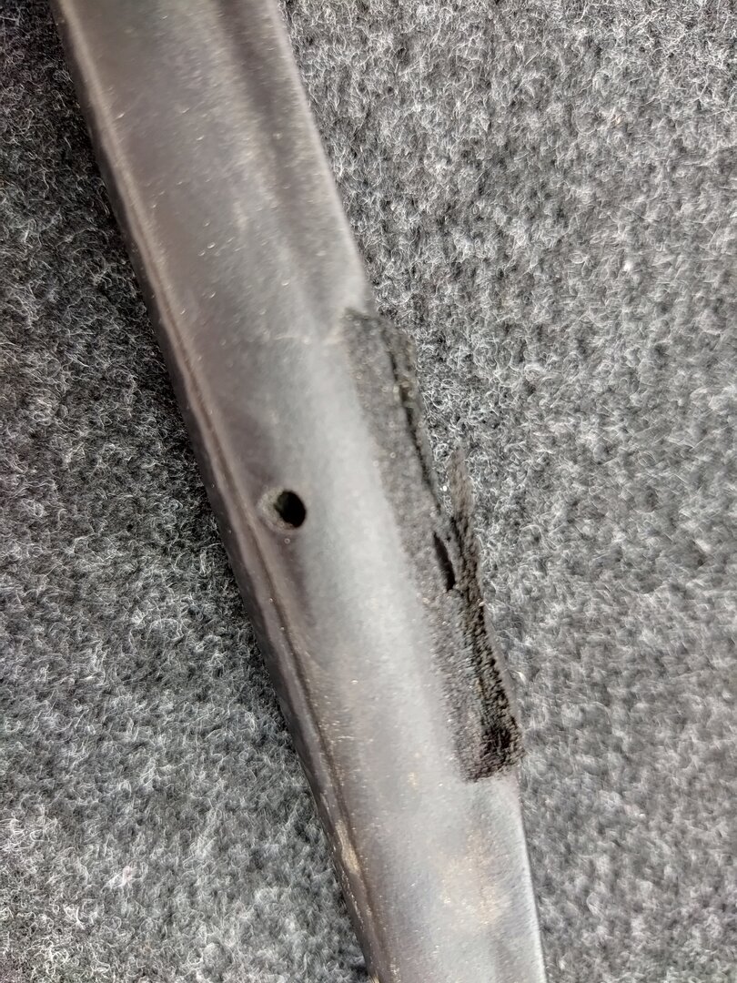

  25. Das Problem hier ist, dass dieser Hebel hinter dem Klimakasten sitzt, aber man sollte den Hebel mit einer guten Taschenlampe auch von oben sehen. Ich habe dir hier mal drei Bilder an einem ausgebauten Gebläse gemacht. Erstes Bild, Gebläse von vorne mit der Position vom Hebel auf der Beifahrerseite. Der Draht ist mit einer Sicherungsscheibe gesichert, die gerne mal verloren geht, wenn man beim Zusammenbau nicht aufpasst. Bild 2, das Gebläse von der Seite, mit dem Hebel sehr gut sichtbar. Bild 3, hier sind die beiden Klappen zu erkennen über die der kalte Luftstrom von die Klimabox und der warme Luftstrom vom Wärmetauscher auf die gewünschte Temperatur gemischt werden. Ist zwar etwas schlecht zu erkennen, aber damit du einen Plan hast, wie das zusammenhängt.
