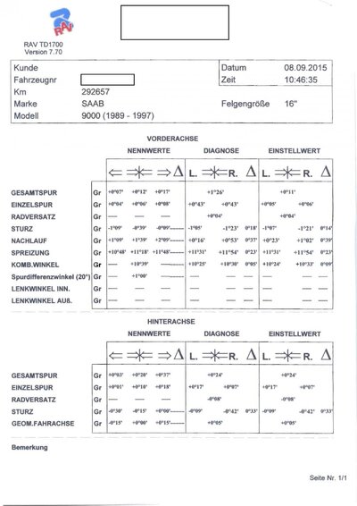

Meßprotokoll Fahrwerksvermessung
Ich habe das Meßprotokoll vorliegen und der Gutachter war da. Leider bin ich so schlau wie zuvor.
Nachlauf, Spreizung, sonstige Werte ohne Auffälligkeit
Außer an der Vorderachse dies:
Sturz____Soll/Differenz_____1. Messung__2. Messung
links___-0°39/+0°30 -0°30____-1°13_______-1°13
rechts_______dito___________-0°56_______-1°00
Spur
links___+0°07/+0°02 -0°02____+0°05_______-0°01
rechts_______dito____________-0°22_______+0°03
gesamt_+0°14/+0°04 -0°04____-0°16_______+0°02
Wenn ich richtig rechne, liegt der Sturz links um 0°04 außerhalb der Toleranz.
Die Spur liegt auch leicht daneben, aber die läßt sich einstellen. Es verunsichert mich der Sturz.
Gibt es jemanden der diese Werte beurteilen kann?
Kann der Fehlwert beim Sturz durch einen heftigen Unfallschlag auf Felge und Reifen oben entstehen?
Ist der Wert bedenklich oder fahren sowieso alle Autos mit Sturz außerhalb der Toleranz rum.
Es stellen sich mir zwei Fragen, ist eine Reparatur nötig und wenn, wer zahlt die, der Unfallverursacher oder ich?
Der Gutachter hat das Auto heute angesehen und will sich bis Montag ein Bild machen, ob er den Fehlwert auf den Unfall zurückführen kann.
Ein paar Argumente in die eine oder andere Richtung würden mir sehr helfen.
Vielen Dank und viele Grüße
Ralf

Hauptproblem:
Sturz am linken Vorderrad ist um 0°04` außerhalb der Toleranz.
Sollwert -0°39`
Toleranzbereich von -0°09 bis -1°09
Istwert -1°13
Die anderen Werte liegen innerhalb der Toleranzen. Nur die Spur ist geringfügig falsch, aber die läßt sich einstellen.
Ist das behandlungsbedürftig?
Kann das von einem Schlag auf die Felge kommen?
So, jetzt habe ich mich bemüht, hoffentlich mit Erfolg.
Ralf

Sturz links -1°13
Sturz rechts -1°00
Nachlauf links +1°31
Nachlauf rechts +1°36
Spur links -0°01
Spur rechts +0°03
Sorry, ich dachte es geht so wie ich es geschrieben hatte.
Es gab am Vortag eine weitere Messung, die unterscheidet sich geringfügig, allerdings hatte da niemand vorher den Luftdruck geprüft. Ist die hilfreich?
Ralf
Werte der ersten Messung vom 23.03.
Sturz links -1°13
Sturz rechts -0°56
Nachlauf links +1°35
Nachlauf rechts +1°37
Spur links +0°05
Spur rechts -0°22
Der Messung vertraue ich nur bedingt.
Gute Symmetrie ,völlig unauffällig.Da ist nichts passiert.
Danke das beruhigt.
Du beurteilst also die Abweichung beim Sturz nicht negativ!?
Der Karosseriefachmann wollte sich nicht festlegen, ob die geringfügige Abweichung kritisch ist und die Saabwerkstatt meinte, Federbeine und Querlenker ersetzen.
Ralf
