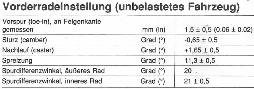

Achse vermessen, Sturz leider 2` außerhalb Toleranz, Spur 20`
