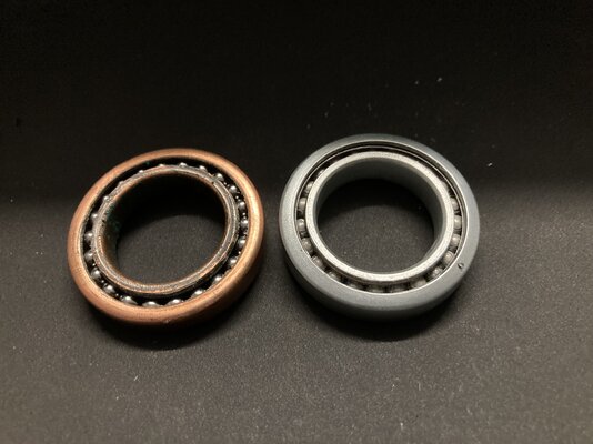

24. September 20186 j Autor Hallo, nur zur Info: das obere Lager für die Lenksäule (Kugellager mit Kupferkäfig) mit der Nummer SKF 309544DB ist mittlerweile obsolet. Ich bin gerade auf der Suche nach einem und bekomme keines mehr. :(
25. September 20186 j ist das obere dieses? http://www.skandix.de/de/fahrzeug-teile/fahrwerk-lenkung/lenkung/lenkgetriebe/lager-lenksaeule/1031057/ Ich würde es zumindest annehmen. Denn das untere hab ich hier liegen und das sieht anders aus.
