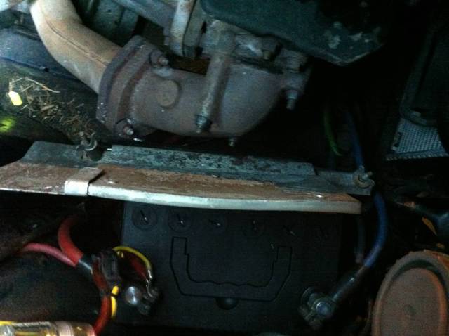

Habe in meinem 9000er eine Geelbatterie der ersten generation von Varta drinne ( gr 5), seit 3 Jahren im Saab, davor 2Jahre in einem Ford Cossworth und davor 2Jahre in einem Toyota MA61. Das ding Übersteigt zwar bei Neupreis den Wert meines Saab`s hat aber nach 7Jahren lebensdauer immernoch keine leistungsabfälle.
Die Batterie in meinem 900 I LPT 1992 hatte sein Geist aufgegeben. Nach den Angaben des alten "no-name" Akkus konnte und wollte ich mich nicht richtemn. Nach langer Suche - auch hier im Forum - habe ich am Schluss der Erfahrung meines Schraubers vertraut.
Gekauft habe ich jetzt eine
Bosch Starterbatterie S4 - 60Ah 540A, Pluspol vorn links,
Bosch Artikel Nr. 0092S 40 250
Amperezahl (Ah) 60
Kaltstartstrom (A-EN) 540
Größe (L x B x H) 232 x 173 x 225
Schaltung/Pole Pluspol vorn links, normale Polgröße
Preis knapp unter EUR 100. Korrekte Polposition, ausreichend Platz zwischen Hitzeschild und Turbolader (fast zwei Finger Breit). Die Amprerezahl und Kaltstartleistung hätte höher sein können, aber ich benutze den CV nur von 04-10.
Laut meinem Schrauber, sind die Batterien von Bosch mittlerweile besser als ihr Ruf. Wenn das nicht stimmt, dann liegt die Batterie bald dort wo ich sie gekauft habe...;)

Klar, weil BERGA "nur " Batterien ab 50 AH für den 900 listet.
Die 45AH-Version passt und genügt, incl. korrekt positioniertem Pluspol.:smile:
