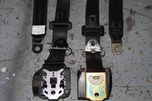

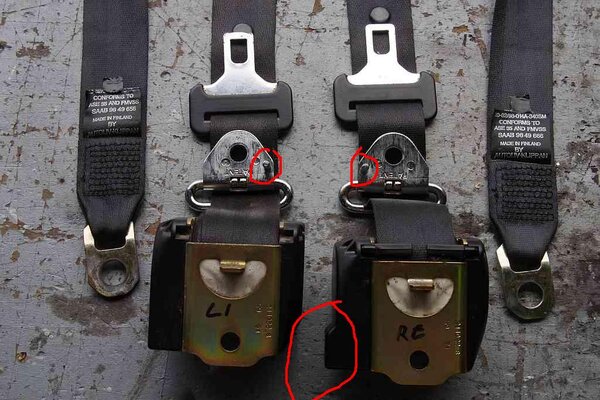

Unsinn: Es müssen natürlich ganz klar Gurte fürs 900er CV und außerdem passend zum MY (Wechsel zumindest zw. alten und neuen Sitzschienen, wegen geändertem Gegenstück) sein. Die Gurte sind natürlich keine Normteile, da sich zumindest die verbauten Beschläge und teilweise auch die vorgesehenen Nulllage unterscheiden.

Andere Teile-Nummer. Könnter evtl. die Durchführung anders sein, oder auch die obere Umlenkung.
