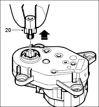

Servus,
also: es gibt die TSBs (TECHNICAL SERVICE BULLETINs) 854-2579 (Fahrerseite) und 854-2580 (Beifahrerseite).
Cars affected:
Saab 9-5 M04-
LHD: from and including Vehicle Identification Number 43010217
RHD: from and including Vehicle Identification Number 43013833

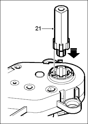

Danach gibt es für die, in den Stellmotor eingepresste, 6-kant-Antriebswelle einen längeren Ersatz:
Teile-Nr. 12765864
Bitte vor dem Preischeck hinsetzen.
Damit sollte das Problem zu lösen sein, wenn auch der typische altbekannte Hebel unbeschädigt ist.
Er ist auch auf der Fahrerseite unbedingt erforderlich, da er als Anschlag dient und die Welle selbst vor dem Abscheren schützt.
Ich empfehle den Alu-Hebel von Saabista, habe ich bisher 5-mal in verschiedenen 9-5 problemlos verbaut.
