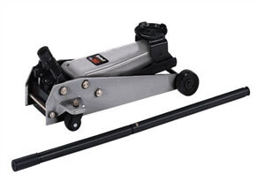

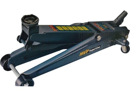

4. Mai 200817 j Autor @ Marbo: Sieht dein "Speedy Lift" Heber aus wie einer der beiden im Anhang? Gruss, gp.
4. Mai 200817 j Autor Der Linke ist es. Hey, danke für die superschnelle Antwort! Wie machst du das, hast du eine SMS-Benachrichtigung auf's Handy wenn ein Forumsbeitrag an dich eingestellt wird??!?! :-)) Ok, der linke ist schon bestellt, erstaunlicherweise behauptet der Verkäufer per email, dieser Heber hätte bei 45 cm mehr Unterfahrhöhe als 18 cm. Aber von dem Foto und den angegebenen Abmessungen (http://www.shop.sb-profishop.de/product_info.php?info=p1033_Rangierwagenheber--SuperLine--2-25-to.html) sollte er eigentlich passen. Nochmal vielen Dank. Gruss, gp.
4. Mai 200817 j Hey, danke für die superschnelle Antwort! Wie machst du das, hast du eine SMS-Benachrichtigung auf's Handy wenn ein Forumsbeitrag an dich eingestellt wird??!?! :-)) .... Wieso? Hat doch immerhin 10 Min. gedauert.
