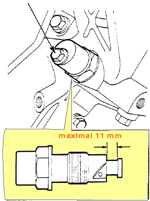

Bei Verdacht auf eine stark verschlissene (gelängte) Steuerkette beim 202 Motor (Saab 900 i 16V, Saab 900 i 2,1-16, 900 turbo 16, 9000 i, 9000 turbo 16)
lässt sich der VERSCHLEISSGRAD relativ einfach mittels des Kettenspanners überprüfen.
Dieser befindet sich an der Einlassseite des Motors.
Beim 900er mit Klimaanlage muss allerdings der Klimakompressor abmontiert/hochgeklappt werden werden.
1. Die kleine Schraube lösen und zusammen mit Dichtung, Feder und Andruckpilz (aus Kunststoff) herausziehen.
2. Dann den eigentlichen Kettenspanner herausdrehen, Dichtung nicht verlieren und v.a. Andrucknase NICHT VERSTELLEN/HINEINDRÜCKEN.
3. Das Mass (siehe Zeichnung) sollte 11 mm nicht überschreiten.
Habe nun den kettenspanner ausgebaut und gemessen, er hat 10mm! in diesem fall ist die kette noch nicht verschlissen oder? kann also nicht von dort her geräusch machen...

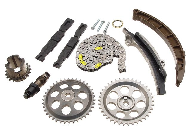

01.4879 Steuerkettenreparatursatz 197,65 € Flenner
Ritzel, Kette, Spanner, Führungen
für Scantech Teile?
Steuerkette
Kann mir jemand Auskunft über die Qualität der Scantech Schienen und Ritzel geben?
Kette würde ich von IWIS / Febi nehmen.:cool:
Die Ritzel braucht man normalerweise nicht. Mit nicht originalen Spannern gab es Probleme. Man kann aber den ursprünglichen Spanner weiterverwenden. Die Schienen sehen ok aus.
Eigentlich brauchst Du nur die Kette, die 3 Führungen und den Dichtring für den Spanner. Alles weitere nur nach Befund.

Nimm einfach die Kette die Dir Flenner liefert, die ist o.k. und passt.
was gabs denn da für probleme? habe in der letzten zeit 2 verbaut muß ich mich da auf was einstellen?
Ich habe nur im saabcentral Forum darüber gelesen, dass Scantech Ketten und Führungen nach 4000km Geräusche machten und erneut getauscht werden mussten.
http://www.saabcentral.com/forums/printthread.php?t=102403
Nochmals: Kettenführungen und Kette (IWIS) liefert Flenner z.B. in guter Qualität.
