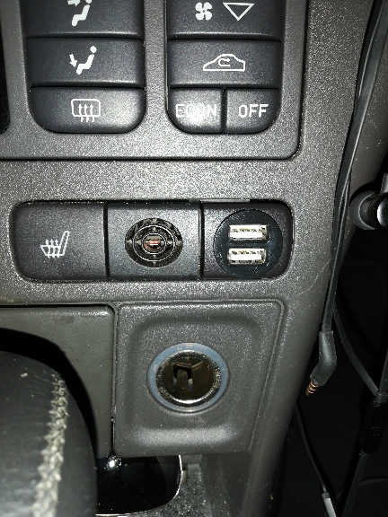

Habe sowas auch gerade probiert....
Habe einen USB Zigarettenanzünder Dingens passend geschliffen und in den Blindstopfen geklebt.
Optisch schön, nur ist mir der beim Anschliessen abgeraucht...
Hab ich was übersehen???
Welches Kabel am Stecker des Zigarettenanzünders Plus und Minus?
Hatte eigentlich genau geschaut, aber trotzdem ist neu basteln angesagt....
Kann jemand ins WIS schauen?
Und ganz wichtig : Wer hat so eine Blindkappe übrig?

@Janosch :
Das schwarze Kabel ist Masse/ Minus
Das braun-rote Kabel ist Plus
Die Blindkappe schaue ich gleich noch in der Garage nach..........
Sicherung davor geschaltet?
Die USB Viecher ziehen mittlerweile ganz schön Strom .
Hab keine Sicherung vorgesehen, dachte die vom Zigarettenanzünder reicht....
Mir ist nen Kondensator vom USB Dings abgeraucht. Wäre wohl auch mit Sicherung passiert, oder?
Gesendet von meinem ANE-LX1 mit Tapatalk
Bestimmt. Dann hatte das USB Dings wohl schon eine Macke.
