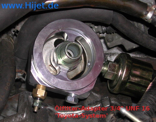

Geht auch einfacher am Ölfilter-Flansch:
Es gibt Adapterplatten, die man an zwischen Ölfilter und Flansch einbaut. Ist einfach eine Platte mit mehreren Gewindeausgängen für Geber. Vergleichbar mit den Platten für Ölkühleranschluß, die man nachträglich einbaut. Siehe Foto im Anhang als Beispiel.

wo gibt es denn solche Adapter (passend für die 9000/900er)?

So wie ich das verstehen sind die Ölfilter Adapterplatten dazu gedacht, um zwei Schläuche für einen Ölkühler dort an zu schrauben, richtig?
wenn ich jetzt so eine Platte einbaue, um Instrumente anzuschließen, dann schraube ich in die Gewinde den Druckgeber und den Temperaturfühler ein, oder wie??
Was passiert dann mit dem originalen Öldruckgeber ? der bleibt einfach da wo er ist und ich habe nachher zwei? abgesehen davon frage ich mich wie der Druckgeber vom Platz her an die Adapterplatte passen kann....
Hat so ein Konstrukt vielleicht schonmal jemand fotografiert?

Es gibt beides:
Adapterplatte, um einen Ölkühler anzuschließen (mit oder ohne Thermostat, 2 Anschlüsse für Schläuche, sonst nix)
Adapterplatte, um Geber von Zusatzinstrumenten anzuschließen.

ahh... verstehe... ich hab jetzt mal bei einem freundlichen Toyotafahrer dieses Bild gefunden....
passt das so auch bei einem Saab 901 ??

Ich bezweifle ja, ob das beim 900 passt. Aber vielleicht probiert es mal jemand aus. Der Ölfilter ist halt ein Verschleißteil und muß gelegentlich aus- und eingebaut werden.
