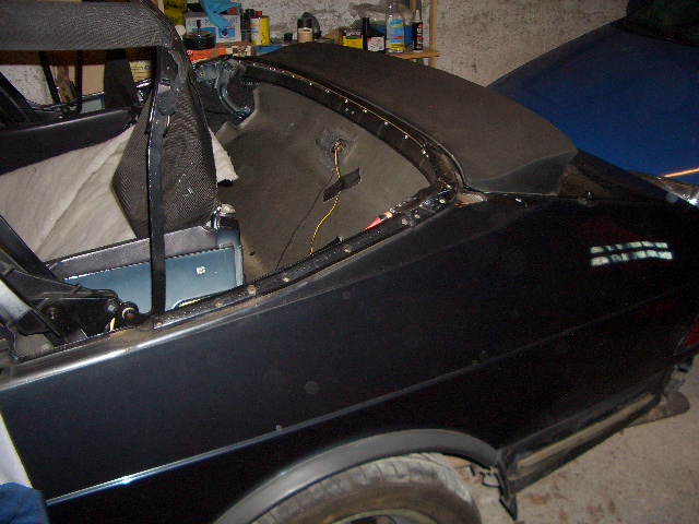

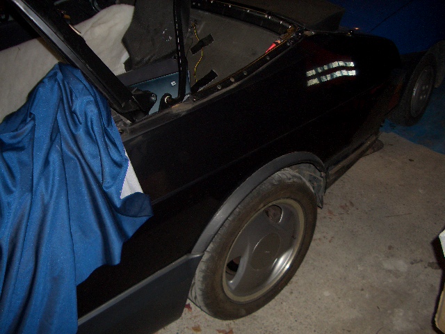

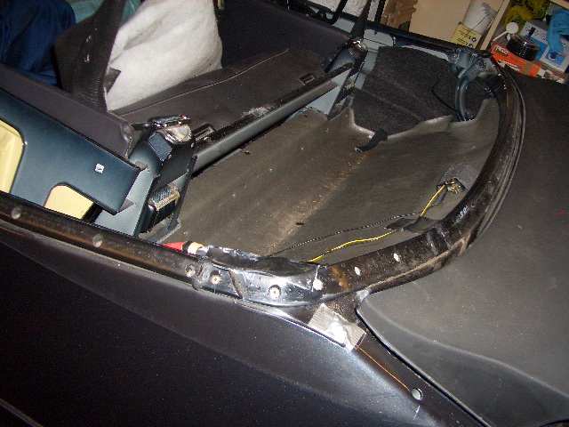

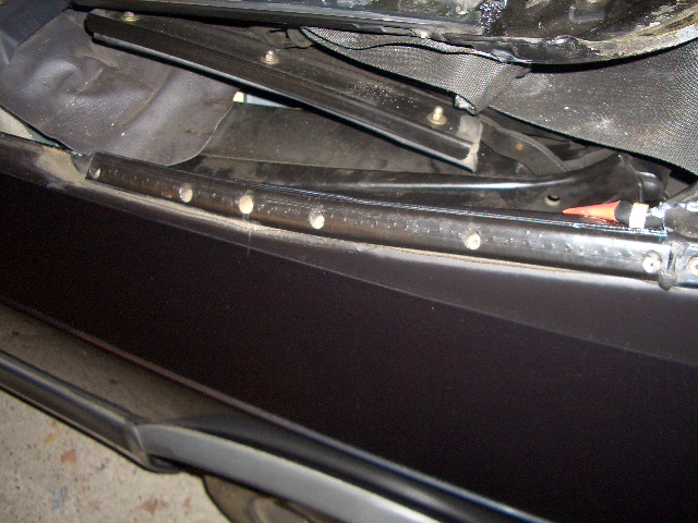

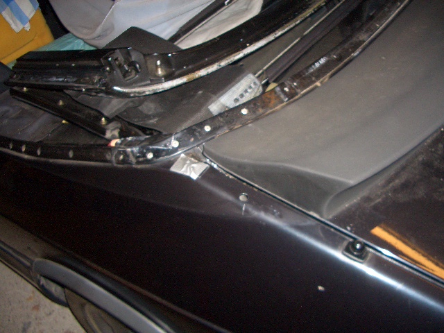

bildmaterial
Dieses sind diese plastikleisten auf denen das Verdeck getackert wird.
gebe deinem sattler noch die moeglichkeit zum nachbessern, und glaube diesen quatsch mit ueberlauf nicht, wo denn?
liebe gruesse francesco

Francesco,
erstmal danke für die Bilder. Es wurde nur das Vorderteil gemacht
Den "Lappen", den man vom Hinterteil noch sieht (unterhalb der Heckscheibe), war vorher lose, es waren Neopren Moppel unter der Verdecks-Kannte verklebt, um eventuelles Flattern zu dämpfen.
Der Sattler hat diesen alten Verdecksteil dann mit der Heckscheibe veklebt. Die Klebung hält jedoch nicht. Irgendwo muss das Wasser ja aber ablaufen,wenn es unter dieses Verdeckteil läuft.
Habe dem Sattler heute morgen von der Leiste erzählt. Er meint, dass evtl. die die Flügelmutter des seitlichen Spoilers nicht fest genug sind, und dass es dort ein Dichtungsproblem gibt.
