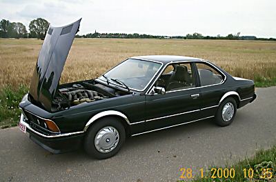

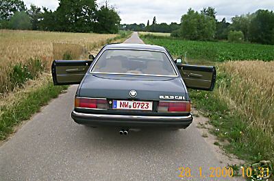

Da ich ja vor 1 1/2 Jahren meinen geliebten 9000 CS 2.3 T (ehemals eco :) ) losgeworden bin hab ich mich etwas aus der Community zurückgezogen. Allerdings kann ich einfach nicht ohne Schrauben und hab mir eine neue schöne Baustelle zugelegt - allerdings einer anderen Marke mit stablieren Getriebe :D
Als ich neulich durch Zufall auf die Schwarz-Gelben Seiten gestoßen bin kams mir wieder - mensch ich muss doch allen Druckdosen, Getriebe und Schlauchgeschädigten mal mein neues Kistchen zeigen - mit einem Problem das euch gar nicht bekannt ist - ROST :) - Projekt H Kennzeichen :)
Viele Grüße von Karmann auf den Fotos und ich freue mich auf euer Feedback

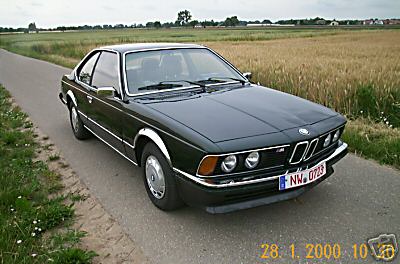

Daten: 633 CSI, 200PS, BJ 76, Oxfordgründ (oder so ähnlich), Innenausstattung: Hellgrünes Leder zu gelbgrünen Stoff.. Was eine Sünde :)
Max

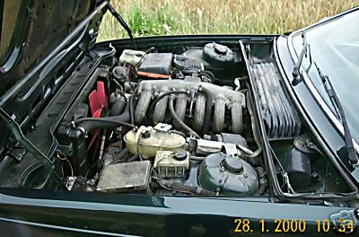

Ah, einer der letzten schönen Granturismos. . . Und sowieso einer der schönsten BMW! Und die Motorhaube geht wenigstens in die richtige Richtung auf.

Na ja, ist im Moment leider wohl eher weniger Auto, sondern tendenziell Baustelle...

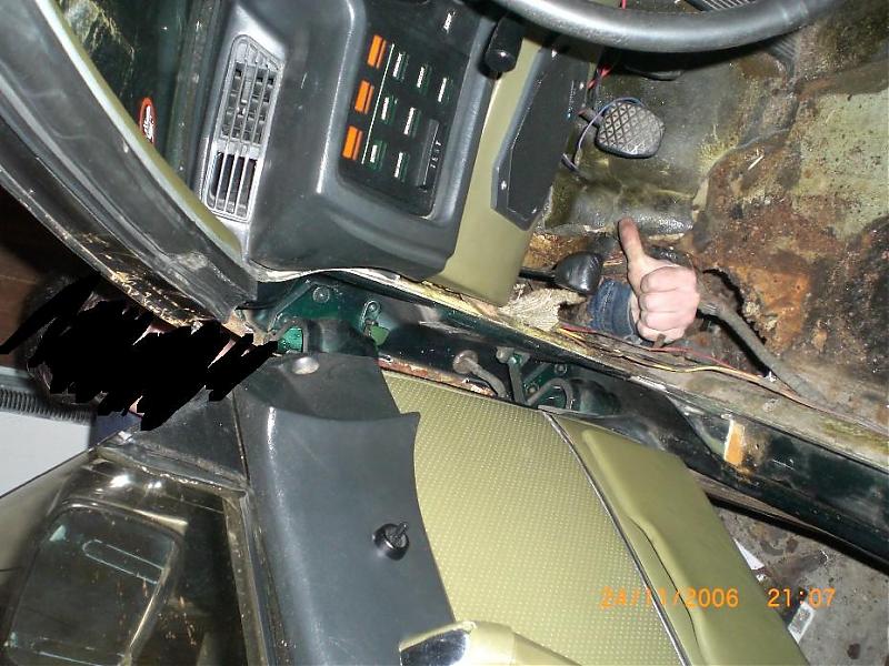

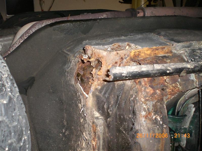

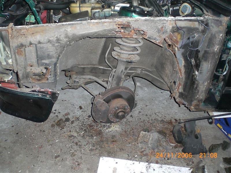

knusprig sind beide spritzwände vorne - bisschen was im kofferaum.. und das blech beifahrer hinten fußraum. außerdem ein paar 5 mark große roststücke an den hinteren radläufen - sprich überall wo salz sich schön ablagern konnte.. teilweise wurde an den domen schon bisschen gebrutzelt.. allerdings nichts spektakulär schlechtes
dankbar wäre ich noch für tipps zum thema - bitumen/teermatten entfernen - unterboden schutz entfernen und euere erfahrungen mit mike sanders oder fluid film

Unterbodenschutz entfernen: Partiell mit Drahtbürste, ganz am besten gleich Trockeneisstrahlen (sollte ab 250 EUR kosten).
Dann hast Du danach Sommersprossen..:biggrin:
Schaben....wenn man Glück hat kommen große Stücke runter, wenns geklebte Matten sind.
Ach ja, im Winter bei Kälte gehts besser....
hm... nen bekannter hat sein coupé gestrahlt. hat aber etwas länger in der Strahlkabine zugebracht...
Alles, was den Dreck durch Reibung erwärmt, ist Sauerei.
Also Topfbürste, abbrennen, etc.
Da fliegen die klebrigen Bollen, haften überall wo sie landen und das Werkzeug ist nach kürzester Zeit zugesetzt, man kommt nur an glatte Flächen ran, dazu Feuergefahr bei offener Flamme - also besser Finger weg.
Trockeneinsstrahlen ist genial, aber regional noch nicht überall verfügbar, da relativ neu auf dem Markt. Wird auch nur sehr selten für ambulanten Einsatz am Standort des zu behandelnden Fahrzeugs angeboten.
Mein Geheimtip:
Bitumen-Ex aus dem Straßenbau !!!
http://sca-chemie.homepage.t-online.de/tm-teerex.htm
http://www.chemutec.de/reiniger/12001000.htm
Damit werden zentimeterdicke Ablagerungen auf Straßenbaumaschienen entfernt.
Reicht erfahrungsgemäß auch für mehrschichtigen Unterbodenschutz.
