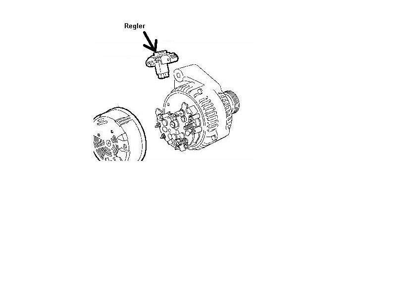

Lichtmaschine???
das hier müsste sie sein
Kannst Du mir die schicken, oder 2 davon?
weezle
weezle
Ein habe ich gefunden. Wenn ich suche finde ich evtl. auch eine 2.te.
Aber Du brauchst doch nur eine?
Schick mir eine PN

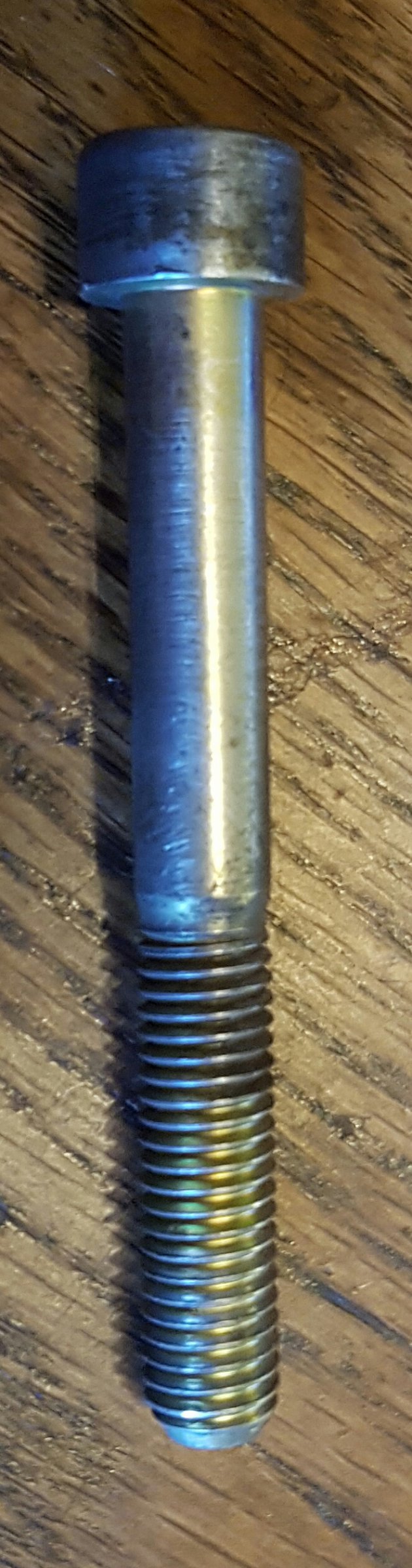

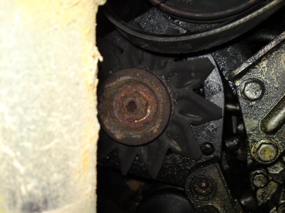

Nochmal zurück auf Anfang:
schon probiert auf der Gewindeseite mit Rostlöser zu arbeiten und von vorne mit eine gut sitzenden hochwertigen Nuß (Hazet) zu arbeiten?
Zur Not der Nuß eine mit dem Hammer geben das sie bis zum Anschlag in der Schraube sitzt.
Zusätzlich könnte eine Wärme/Kälte-Behandlung helfen.
Alles schon probiert.
Imbus war eigentlich schon fast rund.
Ein Inbusschlüssel von Stahlwille ging bei etwas stärkerer Belastung bereits leer durch.
Ein eingeschlagene Torxnuss brachte auch nur Späne .....
Mit Wärme hat es dann die Werkstatt versucht.
Sie versuchen immer noch..........mal sehen was dabei rauskommt.

Sorry, wenn nicht hilfreich, weil ich den 9000 nicht kenne, aber kommt man an den Schaft der Schraube heran? Dann könnte man mit einer großen Rohrzange versuchen, die dort zu fassen.
An der Stelle ist kaum Platz dafür...
Hatte vor ein paar Wochen genau das gleiche Problem. Die Schraub liess sich einfach nicht lösen.
Auch nach Gebrauch von WD 40 sass die Schraube immer noch fest und ich hatte Angst das mir der Inbusschlüssel durchdreht.
Ich konnte dann die obere zweite Schraube der Lima lösen und habe danach die Lima mit einem Hebel ein wenig bewegen können und siehe da
plötzlich hat sich diese verflixte Schraube ohne Probleme herausdrehen lassen.
Das nutzte leider auch nichts,
aber nach gerade mal sechs Stunden hat er jetzt wieder eine funktionierende Lichtmaschine und auch wieder
neuen TÜV , ohne Schweißarbeiten.
