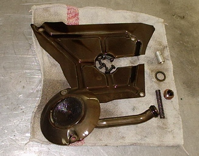

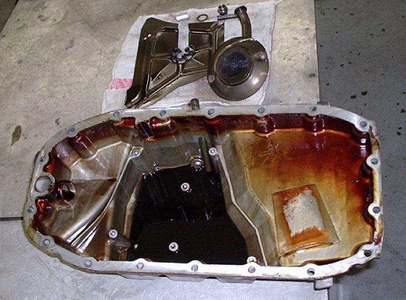

Ölschlamm beseitigt
@All
Danke für die zahlreichen Hinweise und Tips.
Habe die Ölwanne abnehmen, reinigen und das Sien tauschen lassen und neues vollsythetisches Öl auffüllen lassen. Kostete EUR 350 inkl. MwSt.
Das Auto hat 150 Tkm Langstrecke und etwa alle 15-20 Tkm einen Ölwechsel bekommen, das Sieb war zu etwa 2/3 zugesetzt mit Ölschlamm. ar also eine lohnenswerte Investition.
Hält man sich also an die Hinweise von Saab und reduziert die Ölwechselintervalle nur, wenn man Kurzstrecke fährt, gehen die Siebe auch irgendwann zu.
Nochmals Danke, schön dass es das Forum gibt!
Georg

Ich denke, ab und zu sollte man bei den gefährdeten Motoren auch bei verkürtztem Ölwechsel-Intervall mal einen Blick in die Ölwann werfen. Ich denke, das müßte auch im Rahmen eines Ölwechsels mit einem Endoskop machbar sein. Dann sieht man vorher, obs schon nötig ist. :rolleyes:

Mein derzeitiges Verständnis von der Sache ist das folgende: Die vorne unter der Ölwanne installierten Kats erhitzen das in die Ölwanne zurücklaufende Öl insbesondere bei Kurzstreckenverkehr so stark, dass es zu sieden anfängt und daher verkokt und das Ölsieb verstopft.
Fragen: Wird durch die Erhitzung des Öls auch die Qualität so beeinträchtigt, dass es an anderer Stelle zu Ölschlammbildung kommt? Wie kann man das herausfinden und was könnte man dagegen machen? Leidet dieser Motor auch überdurchschnittlich stark an Ölschlamm am Zylinderkopf?

Ölschlamm am Zylinderkopf ist aber hier nicht das Problem, sondern Öl- Unterversorgung des Motors, da das Sieb sich zusetzt.

Ein zugesetztes Ölsieb, wird das Zeug auch nicht freibekommen....Das Zeug ist nähmlich (auf dem Sieb) Knüppelhart, nix Schlamm....

Das Innere des Motors bot einen unglaublichen Anblick. Das besagte Sieb unterschied sich im Aussehen nicht vom Boden meines Rundgrills nach drei Jahren intensiven Barbecues. Gruselig. Wer das einmal gesehen hat, wechselt genau wie ich alle 10.000 km das Öl (Ceterum censeo...).
