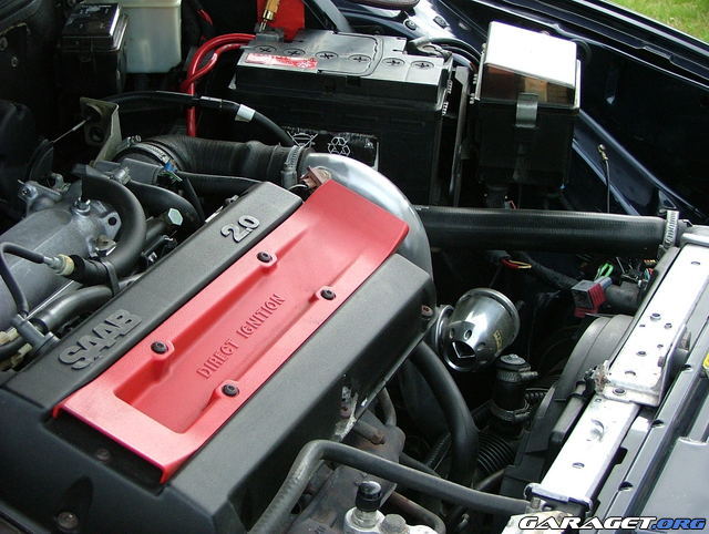

ich habe immer öfter gesehen das bei Leistungsgesteigerten Turbomotoren ein Bypassventil verbaut wird was nur im Turborohr und nicht zwischen Ansaug und Turborohr verbaut ist .Weiss jemand warum .Meines Wissens ist das Bypassventil dazu da das der Ladedruck im Schiebebetrieb des Motors nich an der Drosselklappe anstehen bleibt.Wer kann mir dazu was erklären warum und wie so ein Teil auf dem Bild funktioniert .Im Vorraus vielen Dank für eure Beiträge.
das ventil ist bei dir auch verbaut.
nur eben keines,dass die luft frei rausbläst,sondern wieder zurück in den ansaugtrakt leitet.
so muss mit nicht mit neuer luft gerechnet werden,sonder die zurückgeführte wird mitgezählt...wenn man das so sagen kann.
das offene ventil hat eine membran die sich bei einem gewissen druck öffnet und dann die luft zischend rausdrückt.
man kann dieses geräusch auch manchmal bei einem zurückführenden ventil hören.nur nicht so laut.
ich habe mal gelesen,dass die freigabe schonender für den turbo ist.ob es wirklich stimmt,kann dir vielleicht jmd anders erklären.
manche leute berichten,dass sie durch einbau eines blow-offs das turbo-loch etwas gemindert haben.mir persönlich kam es bei meinem alten 900II auch so vor.
allerdings kann ich es nicht mit daten belegen.
denke es ist geschmacksache...

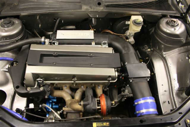

Danke für deine ausführung aber ich hab da noch was ,da hat man wohl ein externes Wastegate verbaut ,oder sehe ich das falsch.
da ist was anderes verbaut worden,allerdings weiss ich nicht,bzw kann ich nicht erkennen,ob es sich dabei um das wastegate handelt.
wenn dem so wäre,wäre der turbo hier anders verbaut als bei meinem wagen....
Also ich denke schon das es ein wastegate sein kann ,denn das Teil ist mit 2 Krümmerabgängen angeschlossen und hinten dran geht ein 2 Abgasrohr weg,aber sicher bin ich mir auch nicht,habe sowas mal bei einem Käfer gesehen.
ich kenne die nicht so......
eigentlich sitzten die immer direkt am turbo...quasi das kleine döschen mit gestänge dran....
Da hast Du schon recht aber zum Wastegat gehört wa einmal die Membran die du in deinem Bild zeigst und die Klappe im Gusskörper die das Abgas an der Turbine vorbeilässt.Und so wie das aussieht ist das ganze teil so das 2 Zylinder das Wastegate betreiben im Überdruckfall und 2 Zylinder weiterhin den Turbo versorgen um Immernoch einen hohen LAdedruck zu haben.
mit dieser technik habe ich mich bisher nie befasst und somit abspult keine erfahrung.
aber das was du schreibst hört sich plausibel an....
scheint so......
