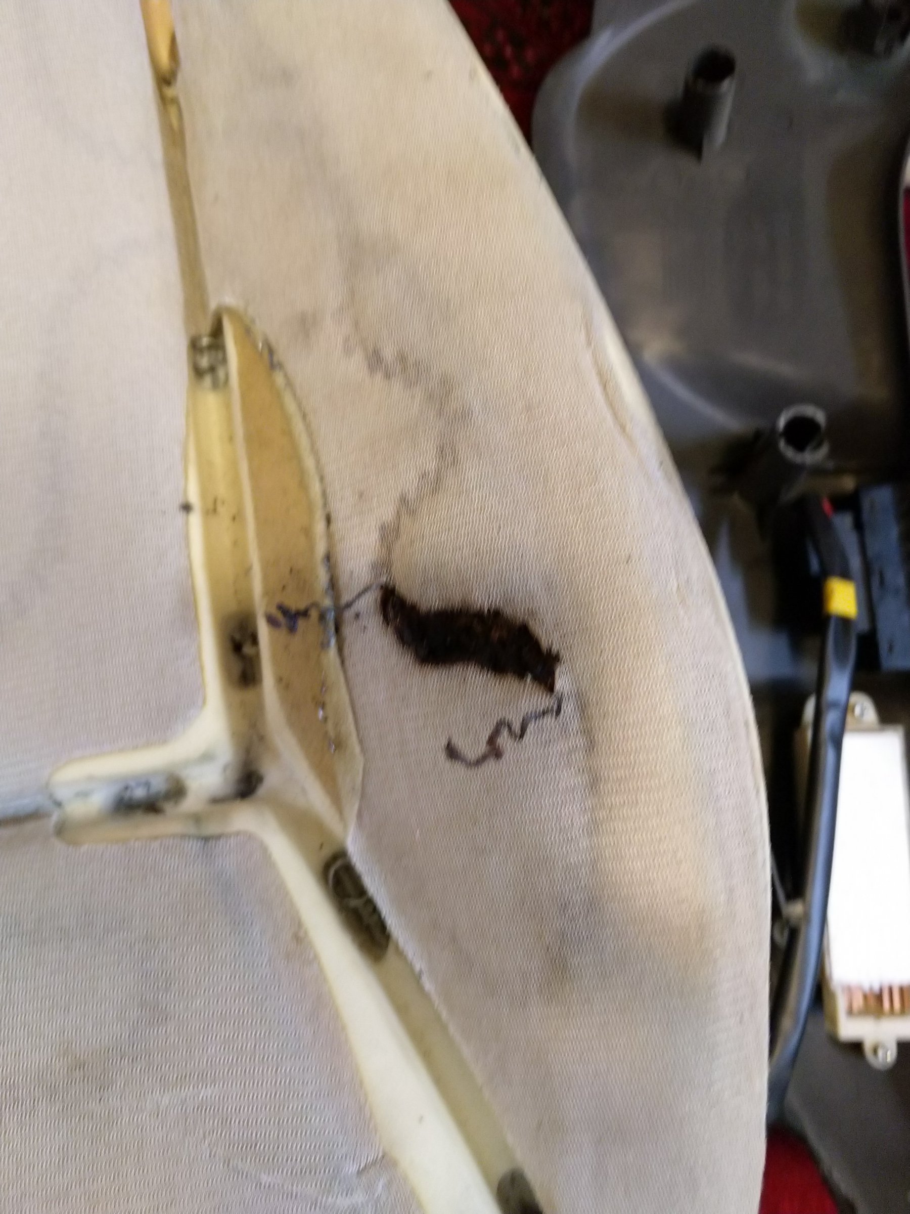

Damit es nicht langweilig wird, ist mir am Montag anscheinend eine Druckleitung der Klima-Anlage geplatzt. Daher wird der Viggen nächste Woche in der hiesigen Saab-Werkstatt dahingehend untersucht und behandelt. Außerdem soll der Fahrersitz eine neue Heizmatte für die Sitzheizung bekommen, da es einen "hotspot" links an der Wange der Sitzfläche gibt. Und die Leiste neben der Windschutzscheibe beifahrerseitig hat sich wieder verabschiedet, lasse ich dann gleich mitmachen.
Heute habe ich den Viggen aus der Werkstatt zurück bekommen. Sie mußten neben der geplatzten Klimaleitung auch den Klimakondensator tauschen. War noch der erste (17 Jahre alt) und die Leitungen waren daran sowas von fest gegammelt. War nichts zu machen ohne Zerstörung. Aber gut, das war jetzt nicht überraschend.
Die Leiste wurde auch erneuert. Sitzheizung konnten sie nichts machen, da es das Heizkissen nicht mehr gibt. Ich werde daher demnächst mein Glück mit einer Universal-Carbonheizmatte versuchen.

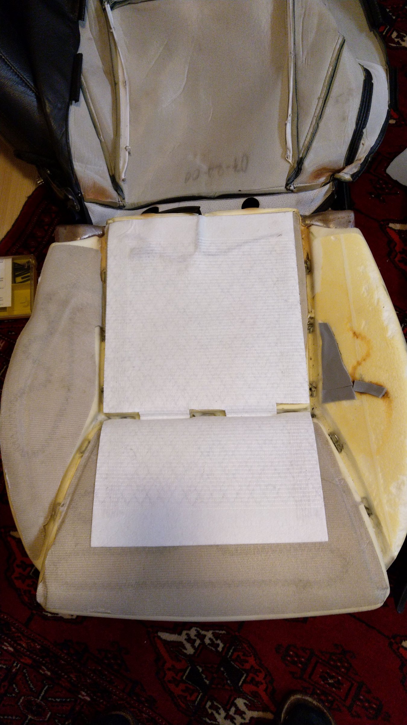

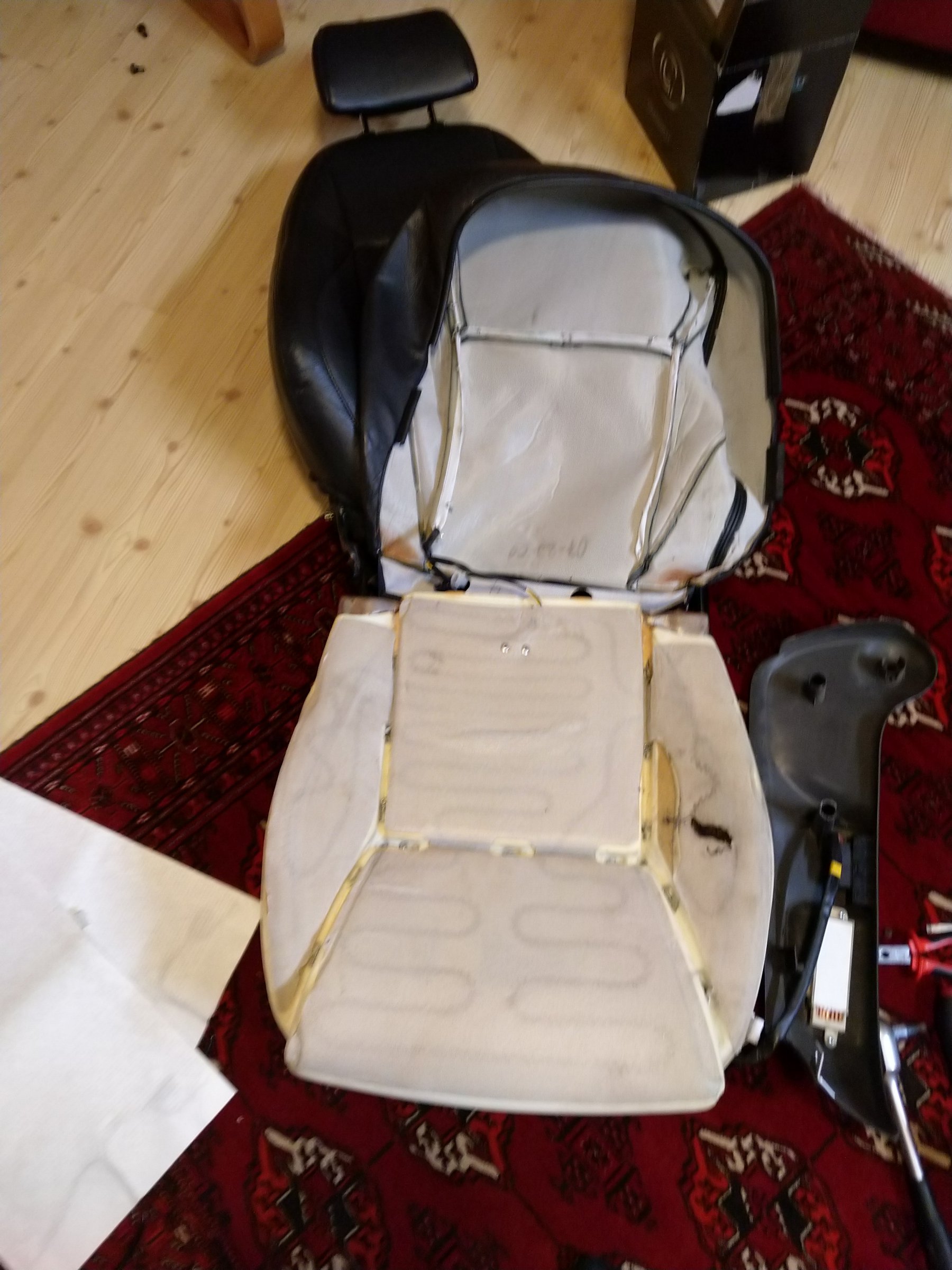

Fahrersitz ausgebaut. Bezug der Sitzfläche entfernt. Carbon-Universal-Sitzheizkissen verbaut. Leider reicht das nicht für die Flanken, nur für die eigentliche Sitzfläche. Aber das wird okay sein denke ich. Hauptsache es wird wieder warm am Allerwertesten. ;)

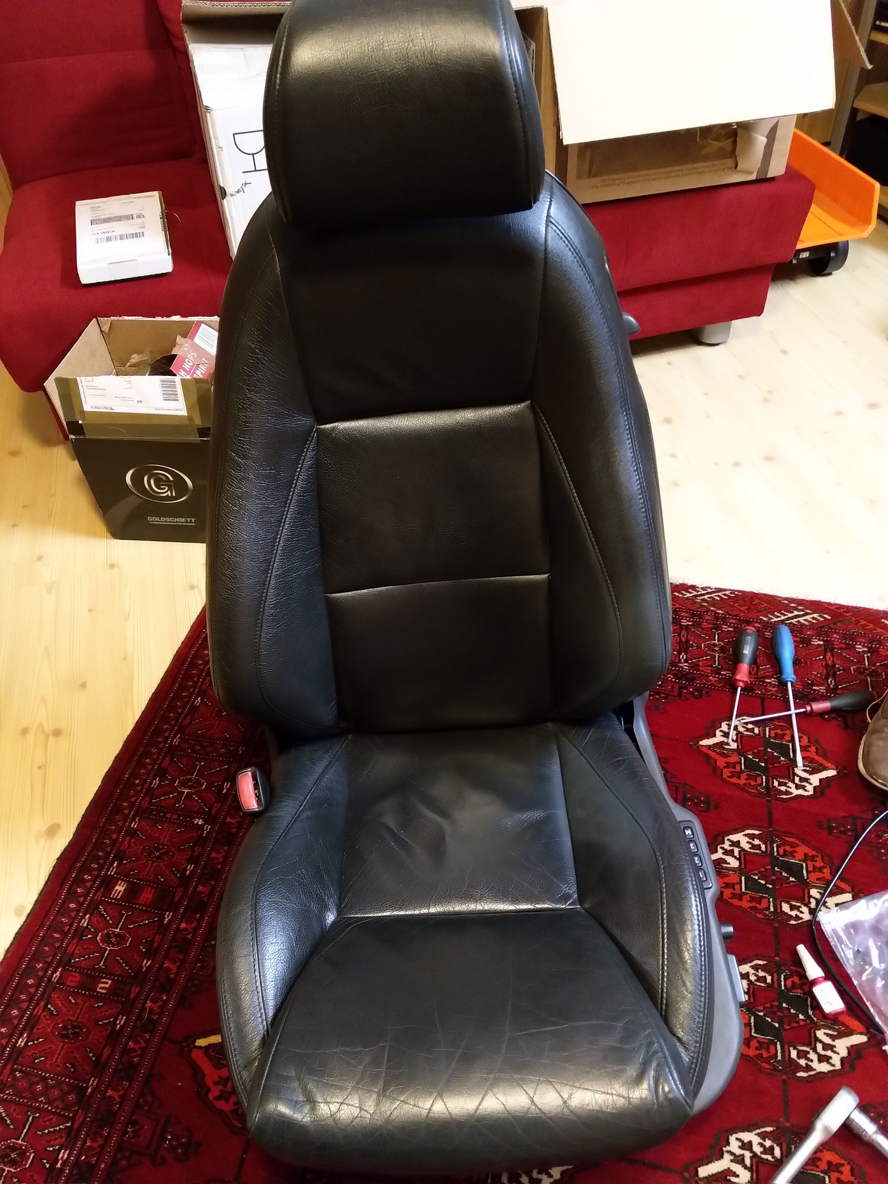

Die Flanke der Rückenlehne und der Sitzfläche ist mittlerweile schon etwas abgenutzt bin Ein- und Aussteigen. Diese Stellen habe ich mit Lederfarbe aus der Sprühdose nachlackiert. Morgen noch TunTön und Lederpflege. Dann sollte das in Ordnung sein. Für 354t km jedenfalls noch ganz gut beinander.

Schönes Resultat! :top:
Ja, und endlich wieder warm am Hintern. Ich habe entgegen der Umbauanleitung hier im Forum das originale Thermostat dran gelassen. Einfach nur Stecker angelötet und fertig.
Einziger Wermutstropfen ist, daß es nicht möglich war die beiden Flanken der Sitzfläche links und rechts mit abzudecken, wie es ab Werk der Fall ist. Aber okay, kann man mit leben. Die Universal-Carbonheizmatten sind leider von den Abmessungen her etwas blöd. Scheint es leider auch nur in dieser einen Größe zu geben.

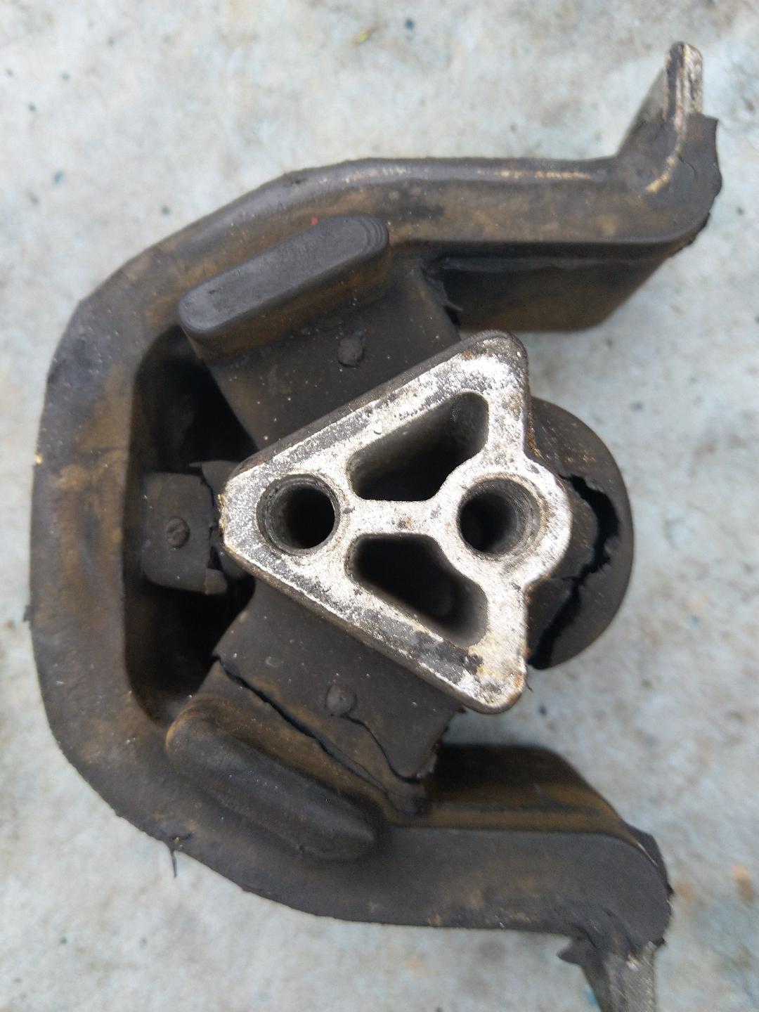

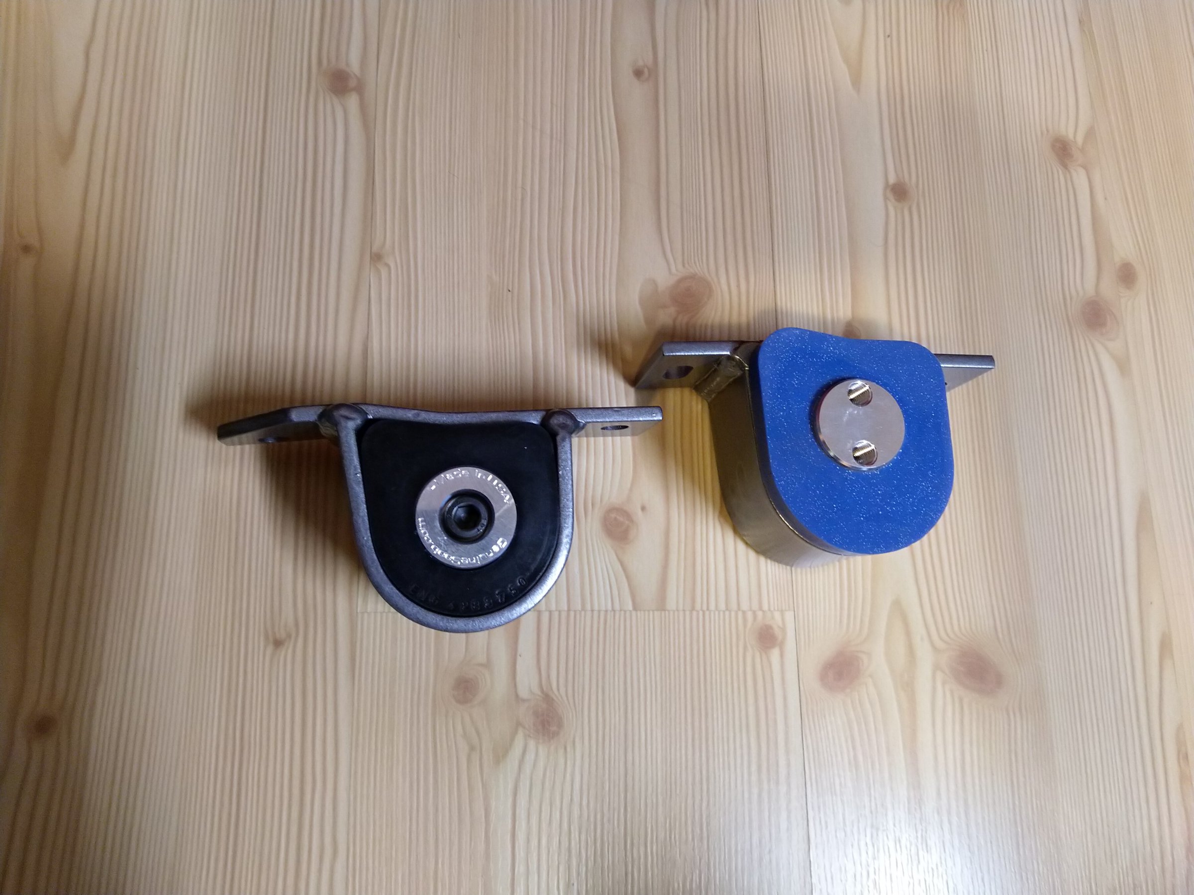

Heute habe ich die neuen Motorlager eingebaut (und Winterreifen montiert).
Das Lager am Getriebe, Laufleistung ca. 20t km, sah so aus:
Die neuen Lager haben bestens gepasst, Einbau ohne Probleme. Und das Ergebnis ist bombig! Schaltknüppel bewegt sich keinen Millimeter mehr.
