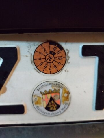

Neuen Radsensorhalter verbaut (den richtigen dieses Mal) und alles ist gut. War daher dann gleich beim TÜV und der Viggen hat ohne Mängel bestanden und darf jetzt wieder 2 Jahre auf die Straßen. biggrin
Schön, wenn die Plakette drauf ist.
