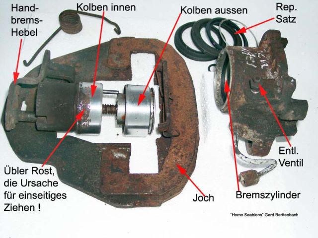

Was haltet Ihr beide von der Theorie,...dass sich bei Eurer Handbremse hinten die 4er Inbus-Handbrems-Nachstellschraube von selbst zurückverdreht, weil sie evtl. aus einem mir nochnicht bekannten Grund zu leichtgängig geworden ist ??? Loctide Schraubensicherung mild ? ;-)

Übermässiges Nachstellen nur mit den Seilen kann allerdings bei gealterten, meist nicht mehr ganz intakten, leichtgängigen Bremssätteln kritisch werden, weil dadurch die Klötze überkompensieren, sprich kleben bleiben. Dadurch wird dann die Bremse nicht mehr frei und kann im Fahrbetrieb heiss werden ! - Ein häufiger Fehler dieser von bösen Zungen als Fehlkonstruktion bezeichneten "Spezialhandbremsevorn"
Wenn das Nachstellen der Seile nichts bringt, was zu vermuten ist, dann musst Du vorne in den Bremssätteln jeweils den inneren Bremsklotz herausziehen, den Bremskolben mit einem speziellen Spezialschlüssel im Gegenuhrzeigersinn enger drehen (Kennersache !!!), bis die Klötze weniger Spiel haben; dann greift die Handbremse wieder früher...OK ?
