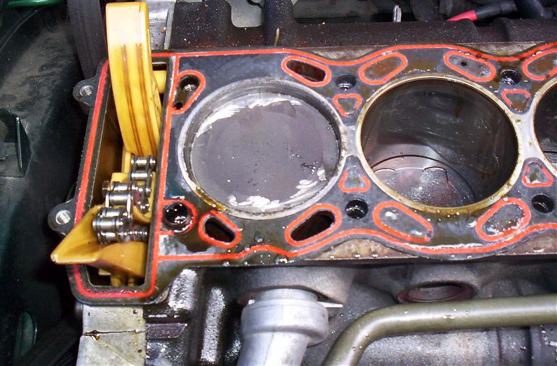

Bin jetzt endlich dazu gekommen, mich mit dem Motorschaden zu befassen, sprich auseinanderzubauen. Habe das Rest-Öl abgelassen (waren nur noch ca. 0,3 l drinne), und wollte den Zylinderkopf abnehmen. Zunächst war ich verwundert, daß ich die Kurbelwelle doch noch drehen konnte. Langen Drehmomentschlüssel angesetzt, und nach einem kleinen Kraftakt ging die Kurbelwelle relativ mühelos zu drehen. Da keimte in mir die Hoffnung, daß sie vielleicht doch nicht festgegangen ist (und insofern auch das Getriebe noch ganz ist), und der eigentliche Schaden ein anderer ist. Aber was sich mir nach dem Abnehmen des Zylinderkopfes darbot...EIN BILD DES GRAUENS! :eek: Ich habe ersteinmal sehr verwundert dagestanden, da ich so etwas noch nie gesehen habe...:confused:
Ich versuche jetzt mal, zwei Bilder davon anzuhängen (hoffe, es funktioniert, da ich nicht gerade ein Computerexperte bin); vielleicht kennt jemand ein derart gräßlich Antlitz und kann dazu eine Aussage machen.
Übrigens sind alle vier Ventile des 1. Zylinders verbogen und krumm. Die müssen einer Nähmaschine gleich auf den armen Kolben eingetackert haben; womit zumindest das plötzliche Rasseln auf der Autobahn erklärt wäre. Bei Kurbelwellendrehen von Hand geht der betreffende Kolben aber noch mit, also Pleuelabriß oder Kolbenfresser kommen wohl eher nicht in Frage. Bevor jetzt irgendwelche Verdächtigungen kommen: Die Steuerzeiten waren korrekt eingestellt; bin ja ein Dreivierteljahr ohne Probleme herumgefahren. Der Schaden betrifft auch nur den 1. Zylinder.

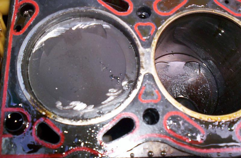

Offenbar wird nur 1 Bild angezeigt; ich versuche hier noch einmal das zweite anzufügen.
Man kann erkennen, daß der Kolben ca. 20° nach links verdreht ist.
Ich muß mir heute die Ventile mal genauer ansehen; vielleicht ist dort die Ursache zu suchen.
Aufgeriebenes Pleuellager Zylinder 1..........So sah meine 9000er 2.3er i auch aus. Erst leises Tickern das dann immer lauter wurde und denn war das vorbei! Ventile, Kolben, Kurbelwelle, Pleullager und Ölpumpe in Dutt.
Und wie passiert so etwas? Vor allem erst 8000km nach einer Motorrevision? Ich ließ die Kurbelwelle schleifen, mir die passenden Lagerschalen geben und habe beim Zusammenbau natürlich auf die richtigen Anzugsmomente geachtet. Nach 1000km das Einfahröl gewechselt und teilsynthetisches 10W40 reingekippt. Während der Einfahrphase achtete ich darauf, daß eine Drehzahl von 3000 upm nicht überschritten wird.
Was die Ventile betrifft: Sie stecken alle fest in geöffneter Stellung. Kann man soetwas in Ordnung bringen mit neuen Ventilen, neuen -führungen und -schaftdichtungen? Oder kann der Zylinderkopf Schaden dadurch genommen haben (Haarrisse o.ä)?
Besorge dir lieber einen neuen oder gebr. Zyl-Kopf. Der Zyl.-Kopf kann Haarrisse haben die irgenwo zwischen den Öl oder Wasser Kanälen sind obwohl er von aussen gut aus sieht. Ob Saab neue Ventilführungen zum ersetzen oder Ventile mit grösseren Schäften um die Ventilführung aufzureiben anbietet mag ich bezweifeln.
@ Pink Floyd => Das passiert durch zu wenig Motoröl. Es wurde von dir ewähnt, 0,3 L Motoröl. Das ist nun mal zu wenig. Wo so wenig Öl ist, verabschiedet sich der Motor im Ganzen.
