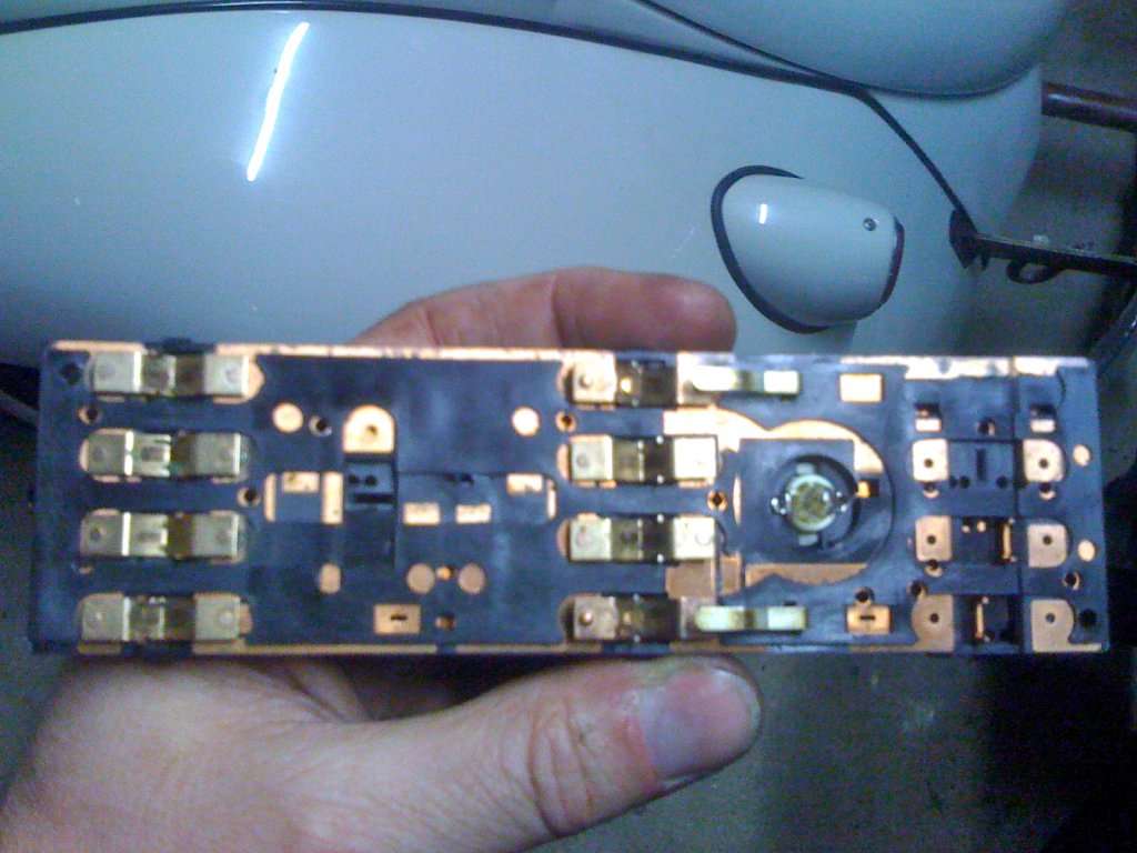

Ich muss das Thema hier noch mal aufgreifen...
Wollte heute einen Schalter (also nur die Wippe) tauschen, weil ausgeblichen.
Hat auch alles gut geklappt, nur als ich alles wieder eingebaut hatte, funktionierten die vorderen Fensterheber nicht mehr. Hinten alles bestens.
Hab hier leider kein Zeichenprogramm, deswegen kann ich nicht einkreisen.
Ich beschreibe einfach mal...
Auf dem Bild sind links die hinteren FH-Schalter zu sehen, rechts vor der Glühbirne die vorderen (mit den beiden Automatikschaltwippen).
Unten in der Mitte zwischen den vier Schaltern ist ein kleiner Schlitz, rechts daneben übereinander zwei kleine Löcher. Hier habe ich überbrückt und auf einmal funktionierte alles wieder bestens.
Nun frage ich mich natürlich, ob mir beim Auseinandernehmen irgendwie so eine Klemme, die diesen "Überbrückungsjob" normalerweise übernimmt abhanden gekommen ist und ich es nicht gemerkt habe??
Sieht das hier ansonsten alles richtig aus??
Oder wo liegt der Fehler??
Sorry für das schlechte Handybild...

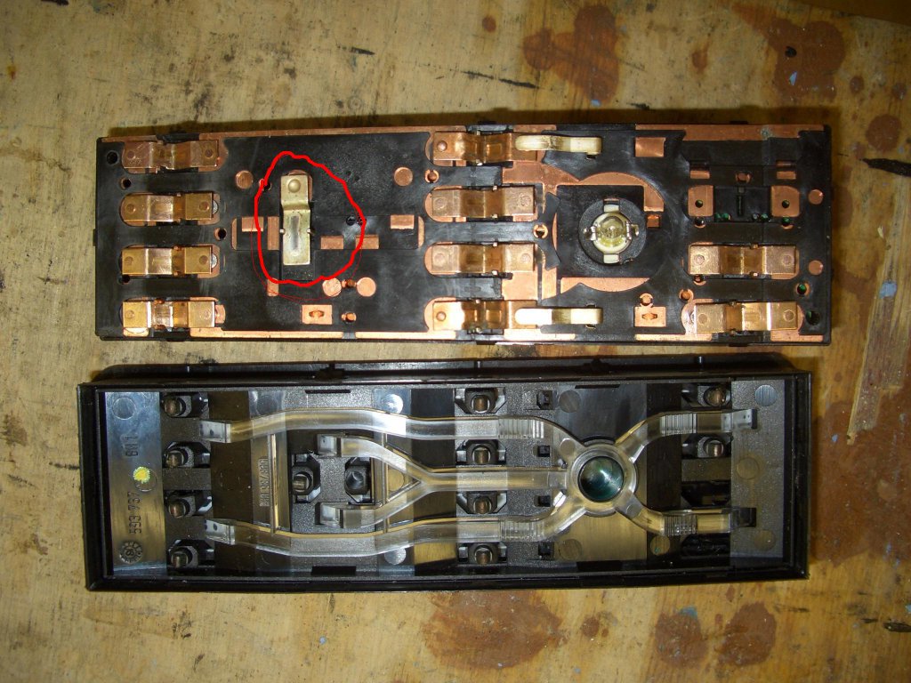

Hallo Tim,
anliegend ein Bild von meinem Schaltertablett mit Schiebedach.
Einziger Unterschied mit ruhiger Hand eingekreist!:biggrin:
Beste Grüße
Stefan

danke für den Vergleich und den Unterschied!
Sollte also wirklich diese kleine verflixte Klammer irgendwo hingehüpft sein?! Werde mich mal auf die Suche machen und hoffen, dass das Problem dann behoben ist.
Könnte ich wie schon oben beschrieben denn auch diese beiden Löcher mit nem Kabel überbrücken oder kann da was passieren (sollte ich diese Klammer nicht wiederfinden...)?
